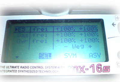

TomTomFly hat geschrieben: Gyro 0 ist nicht gutGibt es bei Gebereisntellung noch einen Punkt Gyro und ist da ein Wert zugewiesen und ein Geber ? Wenn ja sag mal welcher Geber und den Wert. Am besten Du mimmst Geber auf frei und wert auf 0. Dann den Gyrowert nur im Helimix einstellen.
Gyr Weg auf "-" +70% und "+" +70%
Geber 5 auf -30%
Jetzt versuche ich mal geber raus; Wege "-" und "+" auf 0% und Gyrowert im Helimix auf 30%

Nein Wege auf +-100% geber raus und im Helimix mal +50% oder -50
Edit: Schreib mal bitte die Zeile Gyro in der Gebereinstellung auf/ab und poste die hier.

TomTomFly hat geschrieben:Nein Wege auf +-100% geber raus und im Helimix mal +50% oder -50
Das Problem ist, dass das Heck genau das macht was es soll.
Ich bin ja auch schon geschwebt mit dem LGT.
Die Heckmotordrehzahl läuf (bis jetzt egal bei welcher Einstellung) immer hoch und runter.
ssssSSSSssssSSSSsssSSSS
Durch das Absacken wird das Heck und dann der ganze Heli unstabil.
Langsam glaube ich, dass die Kombination LGT mit 3zu1 einfach nicht geht. Wenn ich am 04 zurück bin, ist hoffentlich der Regler da und dann sehen wir mal.
