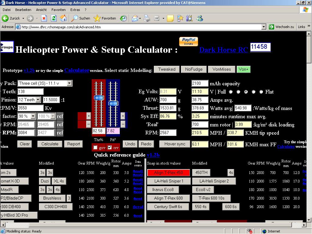

ich hab´ mal den 430XL mit Deiner Übersetzung gerechnet.
Die Angaben zum Rotor, Gewicht, ... habe ich vom 450SE, als Akku einen
2100 Kokam angenommen.
Ergebnis:
Bei Gaskurve und gewünschten 2600 hoverst Du mit ~65% Regler bei ~3° Pitch - 12 Minuten lang. Siehe Bildchen.

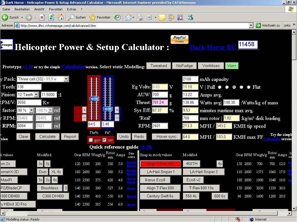

Teil 2:
Warum kann ich nur ein Bild enifügen?
Beim Extremflug sieht es dann schon ein bisschen anders aus. Die Stromgrenze des Motors (35A) wird schon bei ca. 7.5° Pitch erreicht, dabei ist der Regler zu ca. 82% offen.
Siehe Bildchen.
Lösungsmöglichkeiten: kleineres Ritzel bringt nix, wenn man die 2600 unbedingt halten will! Die spez. Rotorleistung ist für diesen Antrieb zu groß! Also runter mit Rotordrehzahl.
Bei 2400 kann dann dieser Motor auch 10° ohne die Stromgrenze zu überschreiten. Davon gibts KEIN Bildchen.
Thomas
