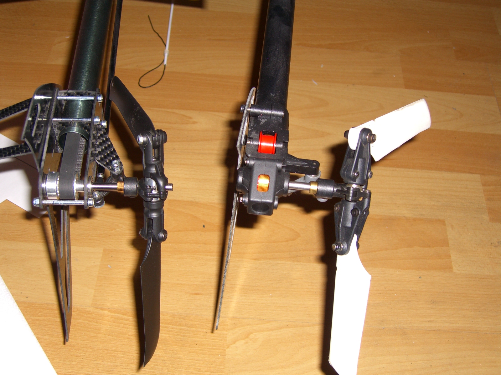

Auf dem Bild hast Du mal beide Pitchhülsen am rechen Anschlag.

Das Bild kapier ich nicht :) Wenn ich das richtig sehe, macht der Rex Wind nach links?

auf dem bild hat der rapi deutlich mehr pitch, aber hat er auch dieselbe übersetzung, wie der rex?
die blätter sehen übrigens etwas kleiner aus. ist das so, oder sieht es nur so aus?
Das Bild kapier ich nicht Smile Wenn ich das richtig sehe, macht der Rex Wind nach links?
ähhh, verstehe ich jetzt auch nicht genau.
dreht der rapi linksrum, oder warum ist der pitch andersrum, als beim rex?
und braucht man überhaupt so viel pitch mit dem drehmoment?
bekommt man da nicht ne unterschiedliche drehrate?
oder ist der pitch bei rappi gegen drehmoment noch größer?

Am Rex ist das Blatt noch an der Vorderkante, am Rappi an der Hinterkante angelenkt..
So machts Bild mehr Sinn ;-)
Um 3D mal zu verwirren: ob mit oder gegen Drehmoment mehr Pitch anliegt kann ich mir ja aussuchen je nach dem wo ich die Blätter anlenke?! (Aber hey sowas steht nicht in der Anleitung ;-) )

Nee, macht es trotzdem nicht :) Weil der Pitchweg gegen das Drehmoment ist wichtiger als Pitchhülse in die gleiche Richtung. Also Rex an den linken Anschlag und dann vergleichen ...

Basti hat geschrieben:Am Rex ist das Blatt noch an der Vorderkante, am Rappi an der Hinterkante angelenkt..
Ne :lol:

bei dem pitch geht das heck des rex nach rechts und des rapis nach links.
warum ist das so?
sind doch beide rechtsdreher, oder?

3d hat geschrieben:bei dem pitch geht das heck des rex nach rechts und des rapis nach links.
warum ist das so?
Die Blatthalter des Raptors sind an der Hinterkante angelenkt. Heckpitchhülse rechts = Schub gegen das Drehmoment
Beim T-Rex 600 genau umgekehrt.....
Deswegen kann man mit den beiden Bildern ja auch nix anfangen :wink:

Nee, macht es trotzdem nicht Weil der Pitchweg gegen das Drehmoment ist wichtiger als Pitchhülse in die gleiche Richtung. Also Rex an den linken Anschlag und dann vergleichen ...
AAAHHHRRGG Ja nee is klar dann fehlts zwar an der anderen Seite aber hey, gegen den Drehmoment hast du für diese Runde gewonnen?!?!
hä?
was gibts denn da zum aussuchen?
ich hab im rex keine optionen mir irgendwas auszusuchen.
was meinst du damit?
TDR

? Jedenfalls ist der Pitchweg für Pitch mit dem Drehmoment ziemlich egal, da dreht jeder Heli schnell genug. Wichtig ist endlos Pitch gegen das Moment und das kann man auch durch die Position des Heckrotors auf der Heckwelle fast beliebig beeinflussen, vor allem wenn man sie selber gebaut hat :roll:
hä?
Man kann die Blatthalter undrehen und von hinten Anlenken. Das würde aber beim T-Rex mit den Original Anlenkhebeln zwischen der Heckpitchhülse und den Blatthaltern absolut keinen Sinn machen. Der maximale Weg (den die Heckpitchhülse läuft um die Blätter so anzulenken dass sie Schub gegen das Drehmoment erzeugen) wird dann vom Zentralstück begrenzt und wäre viel zu klein.

das meine ich ja, daß man keine möglichkeit hat sich da was auszusuchen.
es gibt nur eine anlenkmöglichkeit.

3d hat geschrieben:das meine ich ja, daß man keine möglichkeit hat sich da was auszusuchen.
Man hat schon die Möglichkeit, aber Sinn macht sie keinen :wink:
