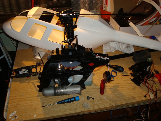

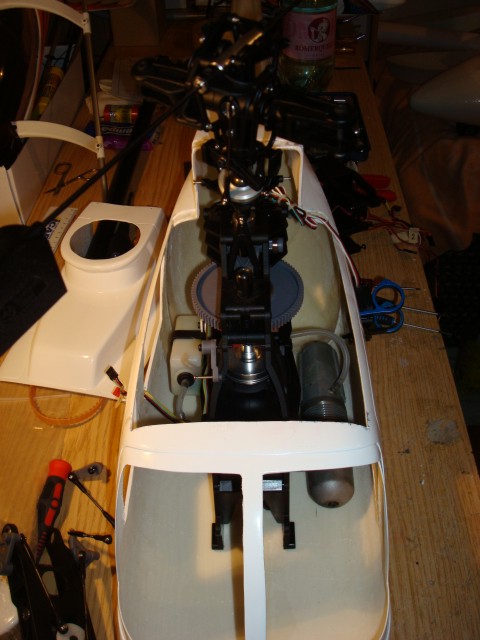

#58 Re: Neues Projekt Raptor im Jetranger Rumpf
es ist geschafft
, die Mechanik ist im Rumpf!!! Nach einer Stunde Denken, Probieren, Ärgern, Daumenquetschen
und Toraldemontage des Raptors sitzt die Mechanik nun im Rumpf . Überraschenderweise ist da sogar noch relativ viel Platz zwischen Auspuff, Rumpfwand und Headertank. Das passt schon mal ganz gut. Ich werd jetzt aber gleich wieder weiterbasteln bevor ich vergesse wo die vielen Schrauben und Umlenkhebeln hingehören...
hier ein paar Bilder... LG Chris.
