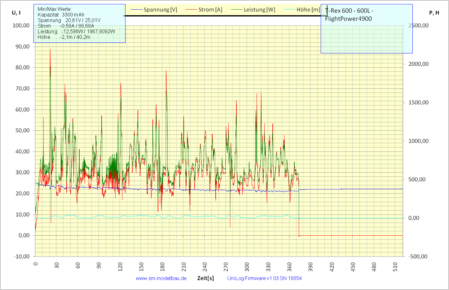

Ich hatte ja den 600L.
Damit ist subjektiv der Heli bzgl. Drehzahleinbrüchen besser gegangen als jetzt ! (Hab von dem leider kein Drehzahllog). Dabei ist er handwarm geworden... kein Vergleich zu jetzt.
Hier mal ein Log vom 600L Habe aber grad nochmal mit Philipp Bartel telefoniert.
Er war sehr verwundert, das ich nur 46A Peaks habe... viel zu wenig seiner Meinung nach. Dann kann auch nix an Leistung kommen.
Er empfiehlt mir, beim Jazz nen kompletten Reset zu machen und die Gaswege neu einzulernen.
Werde das mal machen und dann schauen obs geht. Wenn nicht, schick ich den Motor ein und die sollen mal schauen was mit dem ist.

ich dachte du bist absichtlich so soft geflogen.
wenn du da 12° hattest, ist das problem echt groß.
daß es am jazz liegt, kann ich mir nicht vorstellen.
der motor ist schuld!
alles andere wäre zum jetzigen zeitpunkt reine spekulation.

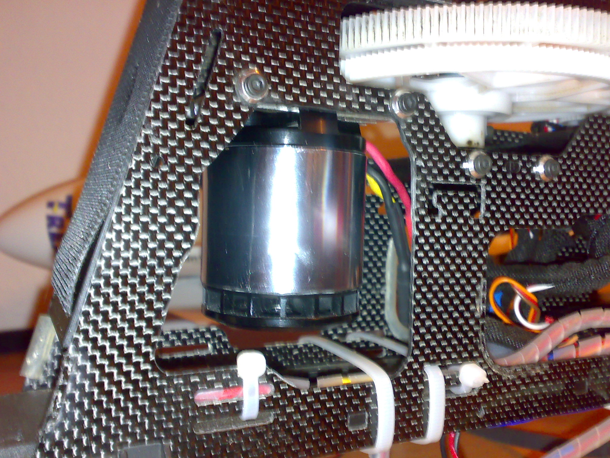

Hab nun den Z-Power im Heli drin.
Noch nicht getestet... wird heut abend aber wohl noch gemacht.
Ganz schöner Brummer
Es gibt neues...

Na, wie schaut's, wie geht's meinem Motörchen in deinem Heli
#56 Re: Neuer Motor für den Rex 600 ?
Hi Chris !
Dem gehts bisher ganz gut... hab ihn grad das erstemal hochlaufen lassen... Respekt !
Denke ich werd noch nen Akku laden und dann mal testen gehen...
Hoffe das Chassis hält
Danke nochmal für die tolle Abwicklung

Hi Kalle,
hast Du schon mal das Motorritzel samt Welle reingedrückt und getestet ob es bis zum Anschlag am Motor noch auf dem Hauptzahnrad bleibt ?
Ein Freund hat mich aufmerksam gemacht, das bei den Z-Power Motoren sich die Welle rein drücken läßt und bei einem schnellen wenden und der dadurch hohen Fliehkraft, sich die Motorwelle reindrücken kann. Bei meinem Z-Power Z20A ist es auch so aber das Ritzel bleibt bis zur hälfte noch am HZR.
Werde mir da eine Hülse drehen und es zwischen Motor und Ritzel schieben damit mir so was nicht passiert.
Bei einem anderen Modell von einem Freund war das nicht so und beim rauskommen aus einem Looping hat er sich das HZR zerstört. Notlandung mit AuRo.

Hi !
Ja ich kann die Welle auch reindrücken... Ritzel hat noch 1/3 Kontakt zum HZR
Hmm... aber das is beim Strecker auch so... Da hat sich das im Flug aber nicht bemerkbar gemacht...
Aber danke für den Tip
Chris... hast Du sowas bemerkt ?
