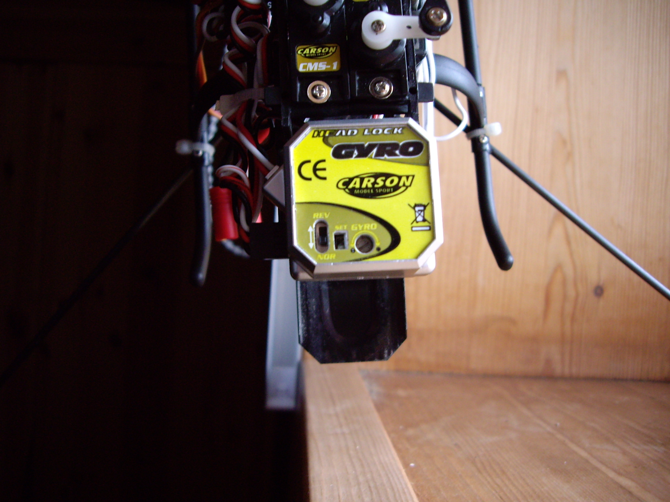

also es ist ein gyro(steht auch drauf) und headlock hatt er auch!...als ich eben ein bisschen gegooglet habe laß ich, das der gyro von art tech ist.
eine genauere bezeichnung konnte ich nihct herrausfinden, man ließt nur oft das es der V2 gyro ist....
ich stell mal noch ein bild rein auch wenn man eigendlich nicht viel drauf sieht....
an der seite ist noch ein aufkleber wo QC16 drauf steht.

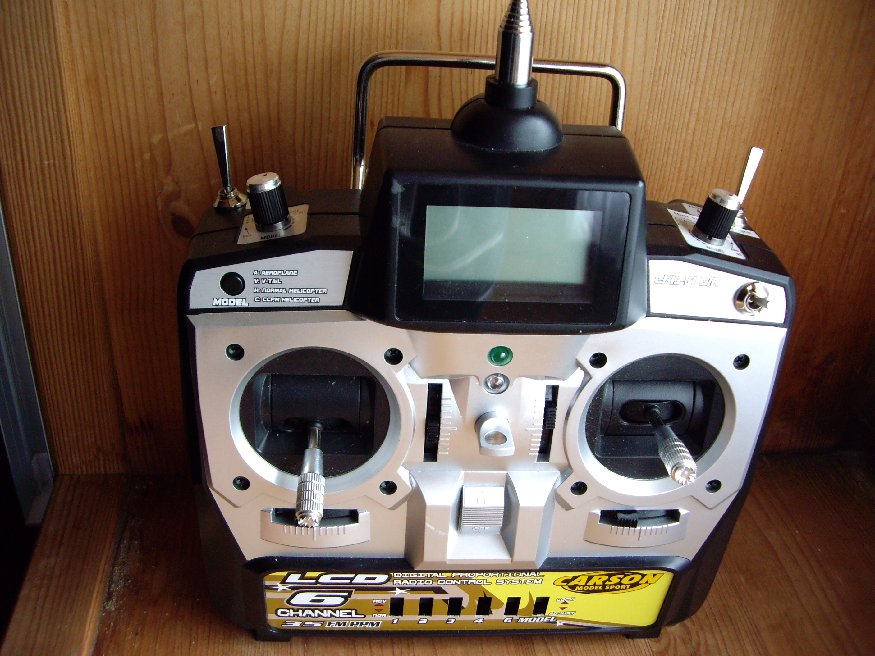

zu den infos: die funke ist,ja ne gute fragene, Standard funke die bei dem RTF set bei war...hinten steht was von Tx CRYSTAL.
der drheknopf oben links(PIT) ist für die pitch justierung und der drehknopf oben rechts(PLT) ist für die endposition des pitches....

Die Funke kenne ich leider nciht, sieht mir aber nciht so aus, also ob du da groß was mit Gaskurven einstellen könntest (ist aber doch eigentlich ein muss bei einer heil-funke, oder??).
Ehrlich gesagt steige ich bei der Funke auch nicht so richtig durch, warum man links pitch "einstellen??" kann und rechts ihn dann auch noch begrenzen.
Wenn du eine andere Fuke hättest, könnte man dir hier sschon sehr viel besser helfen… und früher oder später, wenn du das mit Heli-fliegen ernst nimmst und da auch was reininvestieren willst, dann wäre würde ich sagen sowas in dei Richtung Graupner MX16 ne gute Entscheidung. Mit der Funke wirst du sicher nciht lange Freude haben, weil du nciht alles aus deinem Heli rausholen kannst, was in ihm steckt.
Vielleicht berichtest du mal, was du überhaupt alles auf dem Display siehst und theoretisch einstellen könntest.

ich glaube auch nihct,das ich bei der die gaskurve einstellen kann....und das mit dem pitch versteh ich auch nihct ganz....ich verstell immer nur die linke seite^^denn ich bin ja im mom eh noch beim schweben,da bruache ich alles ander eig noch nihct!
naja mir ist ganz klar das ich mit der funke kein 3d hinbekomme aber ich denke leichte rundflüge werde ich schon hinbekommen,und mehr will ich dem heli auch nihct zumuten :? denn das ich ganz klar auch nicht das non plus ultra an technik und verarbeitung....aber der heli sollte ja auch nur zum einstig sein und das war meiner meinung nach die beste lösung,da ich nihct mit diesen doppelrotor dingern anfangen wollte,sondernd gleich eine vollwertigen heli habe wollte....ich fand 300€ für heli funke lipo blancer und landegestell angemessen für mich(noch schüler)!
auf dem display sieht man eig nihcts wichtiges,da läuft ne stoppuhr, es wir angezeigt ob ich einen aeroplane,ein v-tail,ein normal helikopter oder einen ccpm helikopter habe ich habe einen normalen helikopter worauf ich das auch eingestellt habe und ich seh noch wieviel volt meine senderakkus noch haben.
und nein ich habe das noch nicht gemacht 8) aber ich werde niemals auf einen höchst pitch von 10° kommen da ich ja gard mal bei vollgas abheben(was ich aber natürlich ändern kann) und ich sonst den motot gnadenlos zu glühen bringen würde.....und ich fliege ohne negativen pitch,dazu musst du wissen das es bei meinem modell den 3d modus(acro-mode) gibt der wird im flug eingeschaltet und dann kann man "3d" fliegen also die veränderung ist dann,das der motor höher dreht und man wenn man den gas knüppel nach unten macht negativen pitch kriegt+100%motor leistung und wenn man den knüppel nach oben beweget positiven pich+ 100% motor leistung!außerdem dreht der motor auch auf mittelstellung des gasknüppels hoch(also läuft er in diesem modus immer)
in diesem modus fliege ich aber nicht....bei mir ist es so das wen der gas knüppel gans unten ist der motor aus und ich dann den knüppel von ganz unten hoch bewegen werden muss um mehr motor leistung und gleichzeitig pitch zu gekommen....dann kann ich den schwebeflug besser kontrollieren,es ist genauer!

hm....... das online zu machen ist etwas tricky, da müßte jemand her der die Funke kennt. Am besten wäre irgendwer mit etwas Erfahrung aus deiner Umgebung, der sich das live ansieht. So läßt sich das schwer beurteilen, wenn man an der Funke was ändert und die Wirkung sieht ist das einfacher.
Schau mal in die Pilotenkarte, trag dich da ein ( und deinen Wohnort in die persönlichen Daten ), dann schau, wer in deiner Nähe wäre und versuch einfach mal, ein persönliches Treffen zu arrangieren. Ich glaube das würde dich am schnellsten ans Ziel bringen, und wenn man dann noch erklärt bekommt, was da los war, lernt man auch was für die Zukunft.
