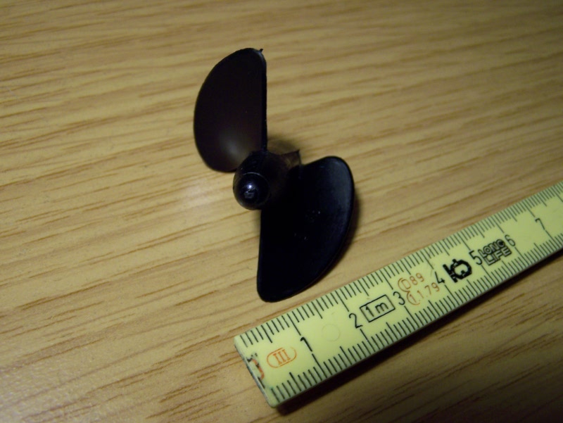

Ist auf jedenfall schonmal eine "Speedschraube" sieht allerdings danach aus als ob da ein Stück abgebrochen sei (auf dem Bild rechtes Blatt Vorderkante) 45er (Durchmesser 45 Steigung müsste 60 sein wenn ich das noch richtig im Kopf habe und die Jetzt drauf ist könnte dann eine 40x54 sein) gehrt wie gesagt sicher.

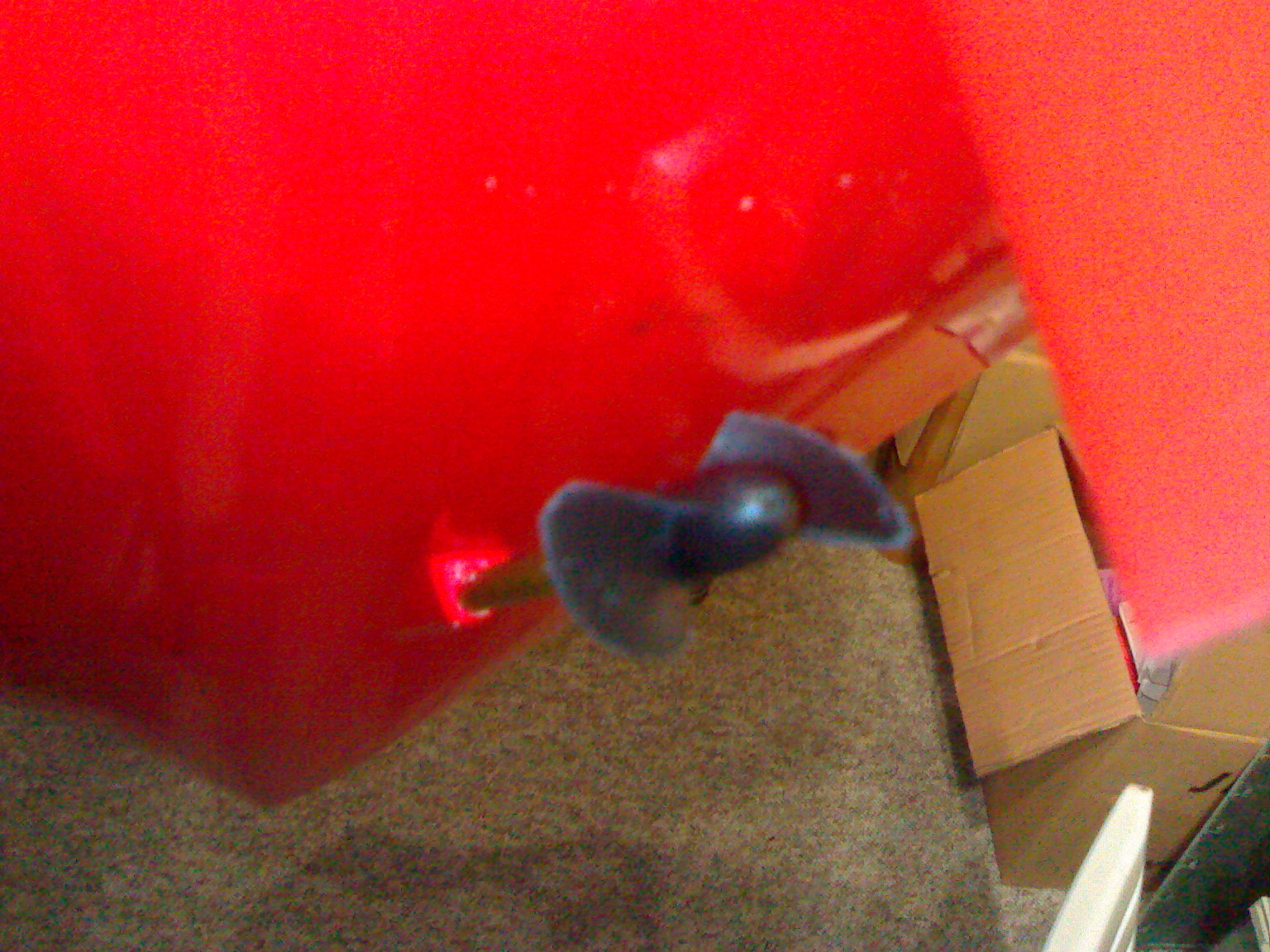

sooo.... ich war heute mal bei Staufenbiel und hab mir andere Schrauben gekauft. drauf war ja eine "S 40" (40mm durchmesser und Steigungsfaktopr 1,6). Das ist aber eine "Hydro Schraube" sprich eine die normalerweise nur etwa halb im Wasser läuft. Da bei meinem Böötchen der Antrieb "vollgetaucht" arbeitet war diese schon vom Prinzip her falsch.
Ich habe mir jetzt eine 50er mit einer 60er Steigung geholt, damit komme ich an die Grenzen des Rumpfes. Sprich das von Basti beschriebene Problem das das gute Stück anfängt zu "kippeln" bei Vollgas. Ist ja auch kein Rennboot
Aber so wie sie jetzt läuft gefällt mir das schon seeehr gut! Nur ist der Akku (3S ZX von Stefan) etwas leicht scheint mir. Der Kahn hebt schon bei "minimal" Fahrt den Rumpf vorne recht weit aus dem Wasser. Wobei wir beim nächsten Thema sind.
