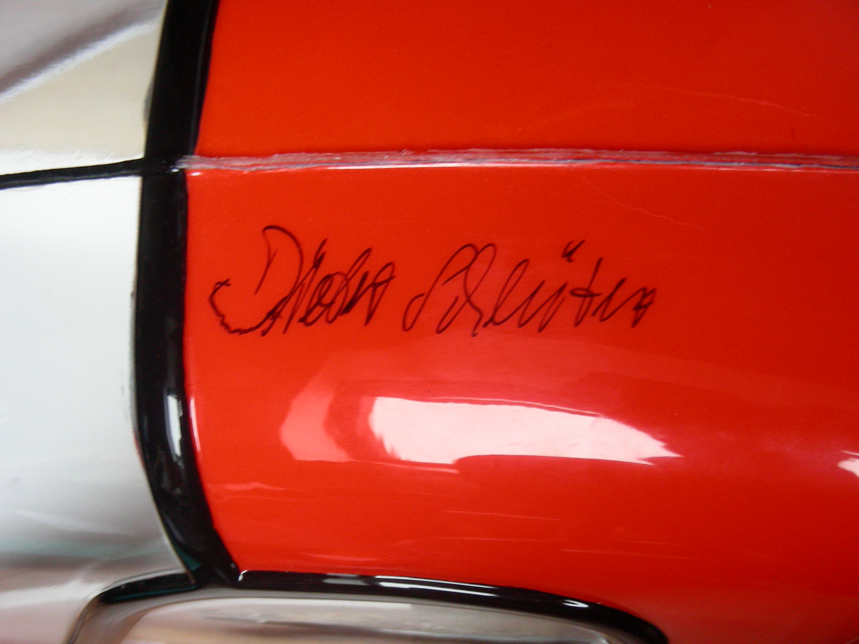

echo.zulu hat geschrieben:Es macht sich auch gut, wenn man in den Motor Stehbolzen einsetzt und den Krümmer mit Muttern befestigt. So kann man die Verschraubung auch mit einer zweiten Mutter kontern.
Überhaupt schon man damit das arme Gewinde im Motor...
Den Bohrungsabstand am Krümmerflansch in dieser Motorengrösse weiss jetzt aber keiner?
Von der ROTORlive hab ich noch was mitgebracht 8)
2013-03-11 09.47.56.jpg (2.24 MiB) 3156 mal betrachtet

seitwaerts hat geschrieben: Von der ROTORlive hab ich noch was mitgebracht 8)
Sehr geiles Mitbringsel :thumbright:
Klasse - handsigiert vom "Vater". :bounce:
Da muss aber noch eine wischfeste Beschichtung drüber. :wink:

T-Rex 550 hat geschrieben:Sehr geiles Mitbringsel :thumbright:
Helix hat geschrieben:Klasse - handsigiert vom "Vater". :bounce:
Ich musste ihn nichtmal dazu überreden :)
Helix hat geschrieben:Da muss aber noch eine wischfeste Beschichtung drüber. :wink:
...oder ich hol mir noch eine andere Haube :wink:
Ich könnte eine Folie drüberkleben, das sieht aber wohl nicht so dolle aus.
Klarlack ist mir jetzt erstmal keiner bekannt...

#56 Re: Heli-Boy
Frag mal nen Lackierer wie die sowas machen, gibt ja öfter signierte Stücke die versiegelt werden, egal ob Motorhauben, Tanks, Helme oder sonstwas

Crizz, das ist ja garnichtmal das Problem, sondern mehr das Material im Untergrund: Polycarbonat/ PET-G.... die Lackierer haben da zwar auch was, nur werden die mir sicher nicht für eine Briefmarkengrosse Fläche einen Fingerhut Lack anmischen wollen :wink:
Ich geh die Tage aber mal fragen. Kost' ja nix 8)
Bei den Sprühdosenlacken gibt es meines Wissens keinen Klarlack.

#58 Re: Heli-Boy
Kennst du den Lackaufbau der Haube ? Bzw. die Art der verwendeten Lacke ? Sowas ist hilfreich. Zur Not kann man eine Versiegelung auhc mti einem Fuser-spray für CD-Rohlinge erreichen, wird aber längst nicht so pefekt.

Crizz hat geschrieben:Kennst du den Lackaufbau der Haube ? Bzw. die Art der verwendeten Lacke ?
Nu gloar! Hab ich doch selbst gelackt (weiter vorn hab ich doch die klare, unlackierte Haube gezeigt)
Lack ist von Tamiya, für PC (der gleiche, wie für die RC-Cars :wink: )
Fuser-Spray ... kenne ich nicht...
Grysze, Volker

#60 Re: Heli-Boy
Stammt aus den Anfangszeiten von bedruckbaren Rohlingen, hat glaub ich Seiko-Epson entwickelt. Macht den Tintenauftrag wasserfest und gibt ne glännzende Oberfläche. Hab ich noch 2 Dosen im Keller, wenn du mal selber rumprobieren willst ( natürlich zum testen an nem anderen Objekt das du selber "unterschreibst" ) kann ich dir mal eine schicken.
