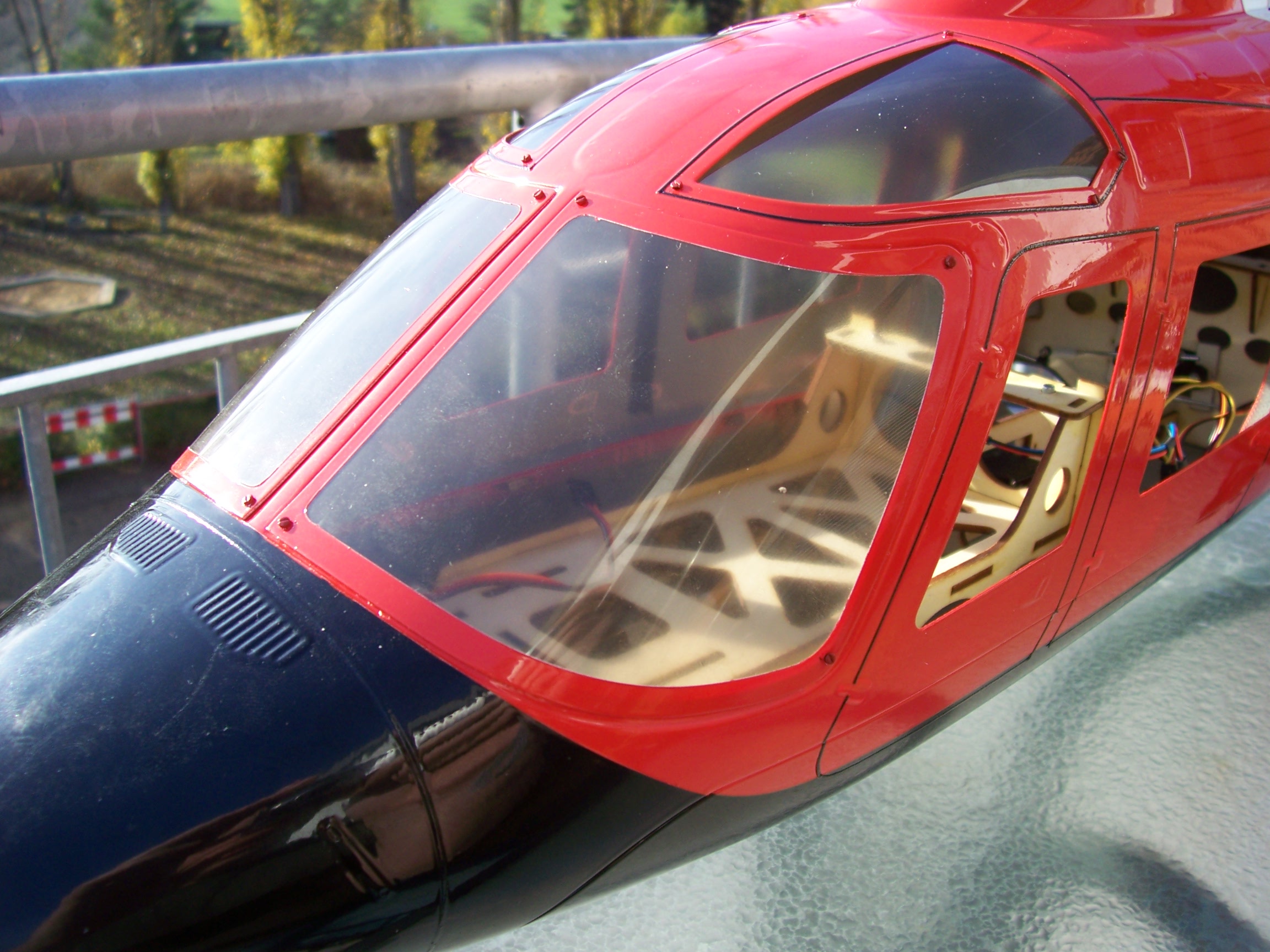

Bei Conrad gibt es ganz kleine Blechschrauben (1,2x4 oder so). Damit habe ich auch die Scheiben meiner Agusta verschraubt (zusätzlich zur Verklebung).

Hummerfresse hat geschrieben:bei Conrad finde ich leider nichts.
http://www.conrad.de/goto.php?artikel=220353
Sieht dann so aus:
http://www.rchelifan.org/download/file. ... &mode=view

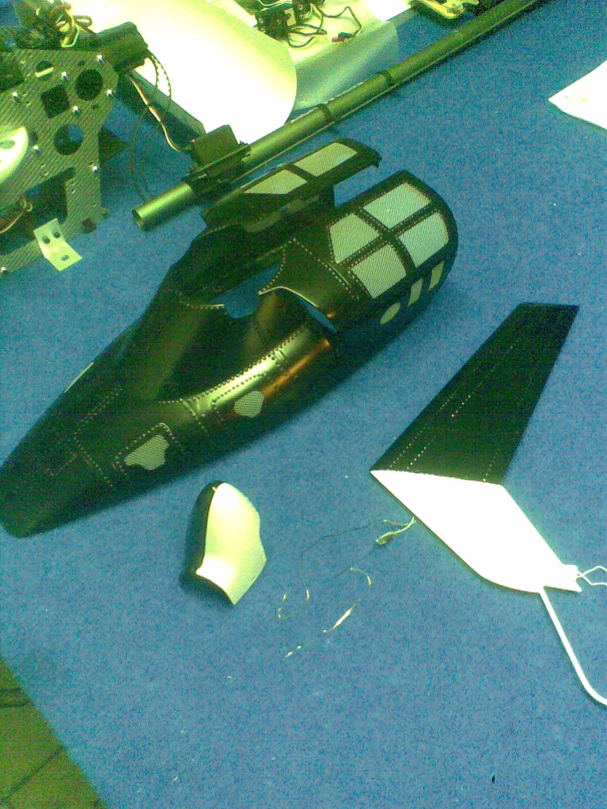

so, es geht weiter:
alles fertig vernietet :D
die obere Haube bzw. Abdeckung ist schon mit schwarzem Lack lackiert.
Der Rumpf hat unten bereits sein weiß bekommen:
@Chris:
wie hast du eigentlich den Rumpf lackiert? bei mir hält die Farbe teilweise recht schlecht. Hab alles angeschliffen, bis es richtig matt war, dann mit Spiritus gereinigt, dann hab ich die nieten gesetzt, danach alles nochmal mit Spiritus gereinigt, dann Kunststoff-Haftvermittler drauf und dann die Farbe (weiß oder schwarz) und dann eine Schicht klarlack.
Hatte noch nie solche Probleme wei bei diesem Rumpf, mit der lackierung.
so, hier mal die Fotos vom Zwischenstand:

#55 Re: Mein nächster Wolf ist im Hangar...
Beitrag von Hummerfresse »
so, neuer Zwischenstand vom lackieren.
es sind jetzt alle Teile lackiert inkl. Klarlack.
jetzt gehts dann wieder ans einbauen der Mechanik und ans verschrauben der Scheiben.
Hab mir 500 kleine Scale-Schrauben bestellt. :? das wird noch ne fuxerei werden.
hier mal bilder. Leider extrem schlechte Qualität, da ich die nur schnell mit dem Handy gemacht habe.

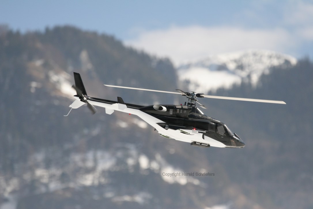

Moin,
heute hatte ich Gelegenheit Manuels Wolf und seine Jeti 2.4 Technik zu bestaunen.
Das Jeti System gefällt mir sehr gut :D
Der Sender bleibt voll 35 MHZ kompatibel und hat lediglich einen Zusatzschalter und die Antenne bekommen. Ausserdem wurde noch die Box zum Ablesen der Telemetriedaten angebaut.
Der Wolf ist ein Gedicht. Das Flugbild ist 1A.
Album lade ich derzeit auf meine Seite hoch.
Als kleinen Appetizer zwei kleine Bildchen.
