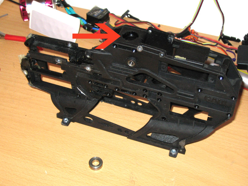

nun wollte ich heute mal die weicheren Kopfgummis montieren (dank für die Nummern, harrysam).
Leider habe ich dabei entdeckt, das das obere Kugellager für die Hauptrotorwelle massiv "kratzt" :x
Möglicherweise spielt das für die Vibrationen auch eine Rolle. Naja, nun werde ich den gesamten Rahmen tauschen, da
man an dieses Lager ohne komplette Demontage der Rahmenhälften nicht ran kommt :evil: :evil:
Da ich aber auch schon mal was am Rahmen kleben musste, tausche ich ihn nun gleich aus. :drunken:
Was für eine scheixx Arbeit.....alles neu verlegen :cry:

Autsch.... das kenne ich, die Arbeit hab ich mir einmal angetan und dann das Ding entsorgt. Beim CF Rahmen bekommt man die Lager ohne Probleme aus dem Alu-Block ohne was zu zerlegen.

Autsch... willst mal mein Heck / Kopf ausprobieren? Das wäre die schnellste Methode die wichtigsten Teile gegen welche die gehen zu testen! Mein Hurri hängt derzeit eh ohne Elektronik im Kasten!
Hohle Welle isst gar keine gute Idee... die verformt sich schon wenn man sie nur falsch ansieht!

Auch mein Rat - montier die hohle Welle erst gar nicht ........... hatte nur Sinlosen Ärger damit :x
Das Lager hab ich auch schon mal gertauscht ! Bin da aber ertwas " russischer " an die Sache gegangen .
Hab einfach alle Schrauben im direkten Umfeld des Lagers geöffnet und dann mit einer Außenseegeringzange die Hälften aufgespreizt ! ( ca. 5-7 mm )
Dauert nur ca. 10 min. .....

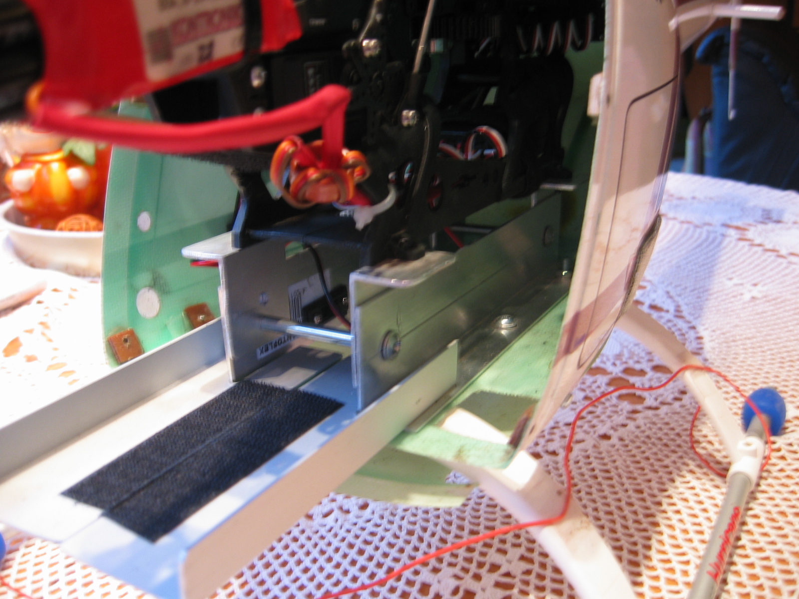

Wäre eine solche Lösung nichts für Deine Akkus? Ich kann meine Akkus einfach auf die Alu-Halterung legen und befestige sie mit einem Klettband. Das erspart das mühselige Vertüddeln um die O-Halterung. Da passt dann locker auch ein 6S-5000er drauf.

@Peter: Deine Idee der Akkuhalterung werde ich im Auge behalten. Wenn meiner mal gut läuft, wird das der nächste Änderungschritt :wink:
