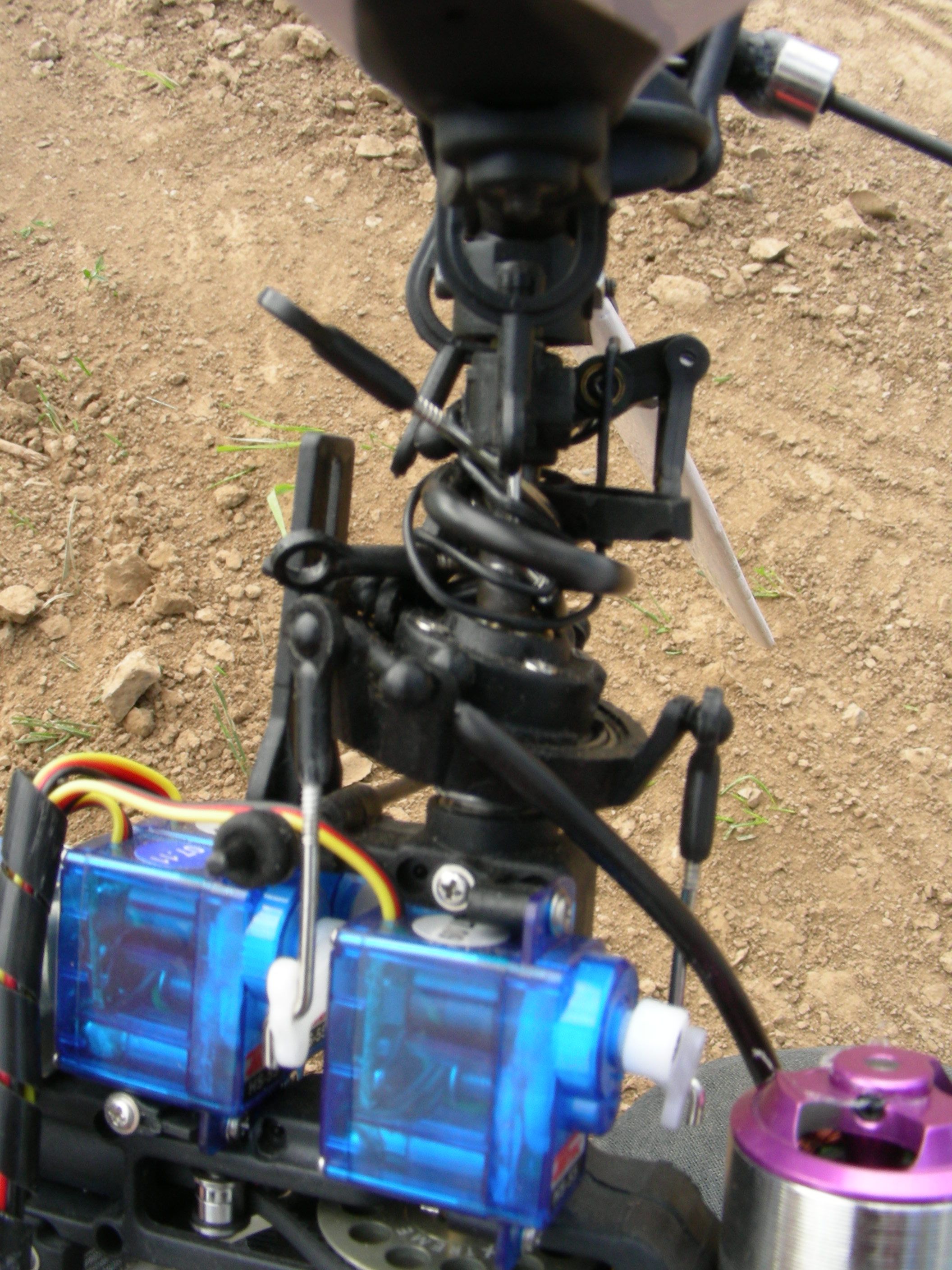

Hallo seitwärts,
Danke für die Info, ich sehe dies gerade erst selbst auf dem schnell erstellten Foto.
Der Kabelbinder war verrutscht. Klar darf das Antennenkabel nicht angezurrt sein!!
Danke und viele Grüsse

Ich würde vom rx bis zum Plastikröhrchen noch einen Spritschlauch drüber setzen.
Habe ich "früher" auch immer gemacht, da kann man dann auch nen Kabelbinder festzurren.

Also so wie es masikano hat habe ich leichte bedenken denn die antenne bzw. das röhrchen sitzt mir zu weit auf der erde beim landen und starten. es könnte mal hängen bleiben im graß z.b. und leider würde es immer am boden schleifen ob das so gut ist kann ich mir nicht wirklich vorstellen.

Also, Hängenbleiben kann ich mir nicht vorstellen. Wo fliegst Du denn? im australishcen Busch? :wink:
Es gibt auch die Variante, die Antenne vornrum zu legen, das funktioniert auch schon seit Heligenerationen Problemlos. So hast Du aber noch den Vorteil, dass Dir das Röhrchen nicht nach oben in den Rotor schlagen kann, falls Du mal hart aufsetzt.
Das sähe dann nämlich so aus: :o
