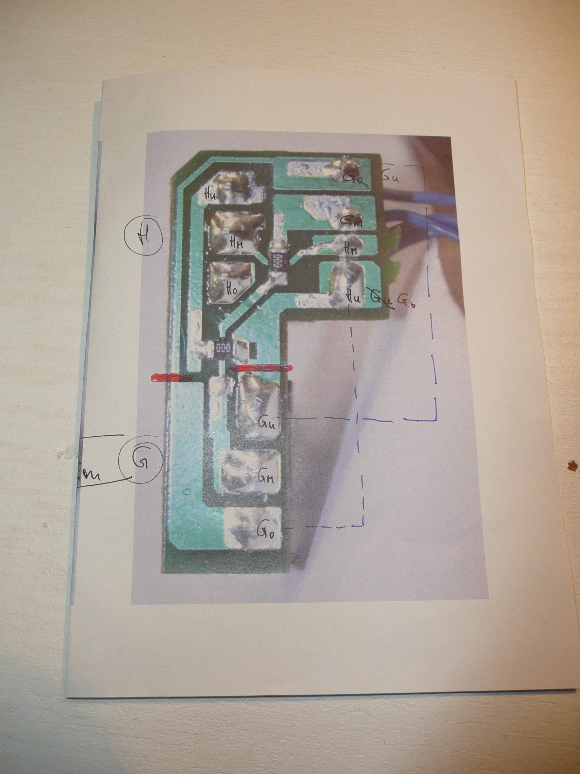

danke für eure Hinweise. Ich habe G umgedreht per trennen und entsprechend neu verbinden der Leiterbahnen.
Funktioniert bestens.

ich hab mir erst mal dasFoto der Platine ausgedruckt und überlegt wo ich trenne (10 min.),
dann aufgeschraubt - Schlitzmuter mit spitzer Zange, die Platine dann vorsichtig aus dem Gehäuse herausgezogen - blaue kabel bleiben dran , sind aber lange genug um die Platine außerhalb des Gehäuses in eienm kleinen Schraubstock zu fixieren.
Jetzt mit Cuttermesser die zwei Trennschnitte und dann mit dünnen Kabel die neue Verbindungen gelötet.
Ichhabe keine Fotos gemachtund schon wieder zusammengebaut, aber ich könnte auf dem Platinenfoto von Chris einzeichnen wo ichgetrennt und neu verbunden habe.
Zeit bis zum Zusammenbau ca. 20 min.

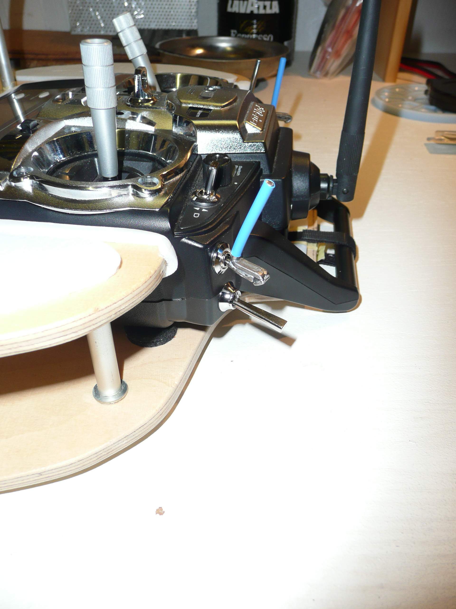

Ichhabe dann noch auf der flachen Oberseite des Schalters G einen L-förmigen Nagel (mit dem man Stromkabel festnagelt) angeklebt - Länge 3 cm. Nun ist es möglich den Schalter G im Senderpult mit Mittel- oder Ringfinger auf Autorot umzuschalten .
Wenn ihr mir sagt wie ich ein Foto hier rein bekomme, gibts auch ein Foto davon.
Jedenfalls funktioniert das mit dem Nagel ganz toll, habs auch schon länger auf dem Schalter E, ist für Pultbetrieb eigentlich zwingend erforderlich.

Noch eine Frage dazu:
Sollte man die Platine an den Schnittstellen anschließend wieder mit Lack oder dergleichen versiegeln?
Gruß Jürgen

Nein, das braucht's nicht.juezi hat geschrieben:Sollte man die Platine an den Schnittstellen anschließend wieder mit Lack oder dergleichen versiegeln?
Die Idee mit dem Nagel find ich putzig, gefällt mir. Mir ist der Schalter so auch zu unzugänglich, und ich habe ihn vor ein paar Tagen mal wirklich seeehr nötig gebraucht. War etwas haarig, hab den Quirl aber heile zurückerhalten..
Kanal7 brauche ich als Funktionskanal, ich nehme zum programmieren einen Extraspeicherplatz (noch sind genügend frei)

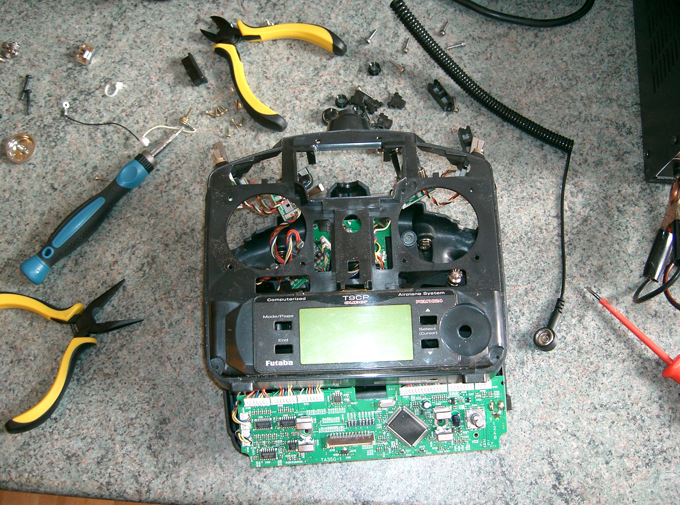

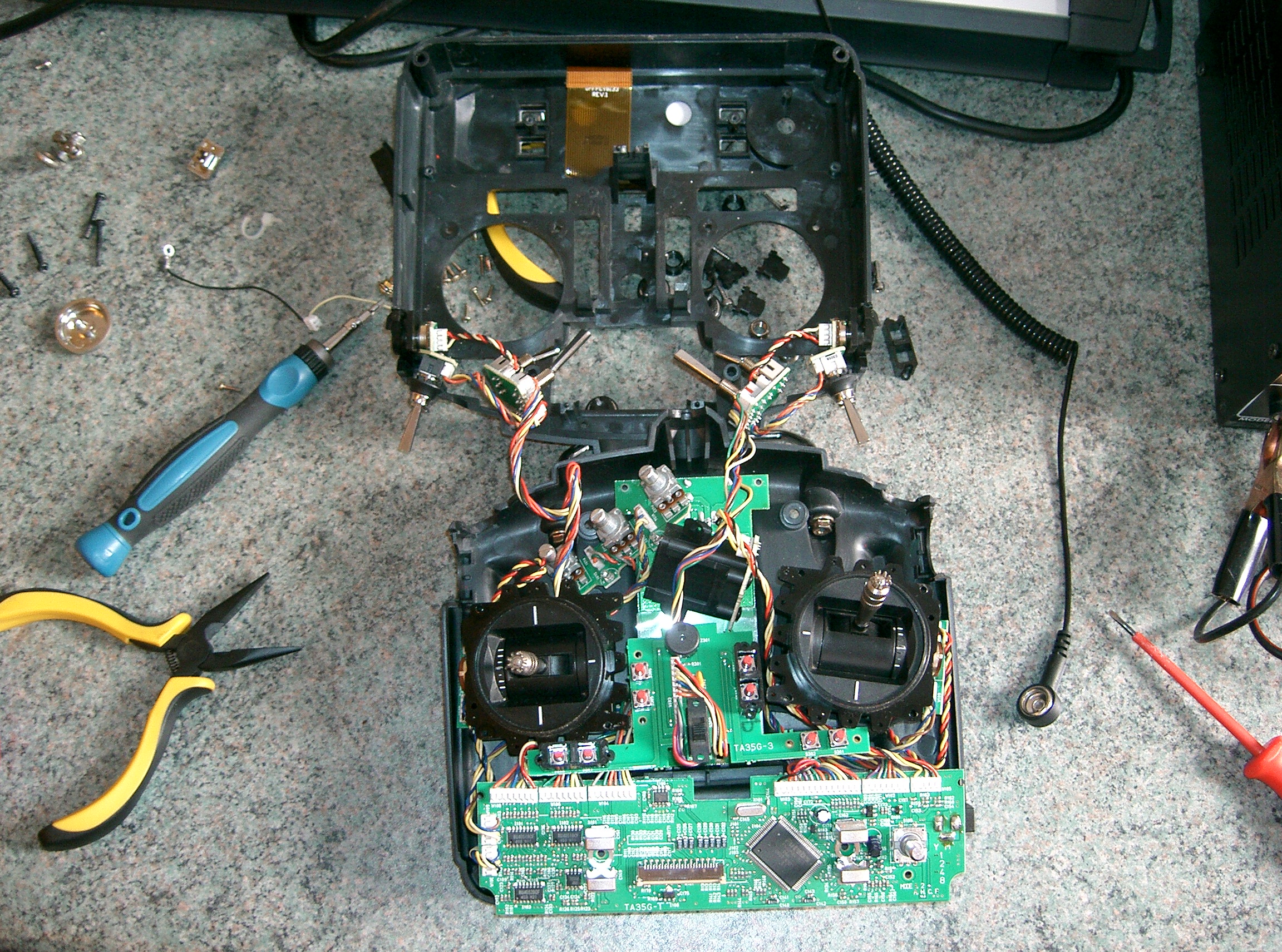

#56 Re: FF-7 inside
Und es leuchtet doch
Schön gemacht!
Ja, wenn einem erstmal die ganzen Teile auf den Tisch gebröselt sind, fragt man sich schon, ab man das noch mal richtig zusammengesetzt bekommt...
BTW: wo bekomme ich diese braune Klemmleiste für das Folienkabel des Displays her? mir ist eine zerbröselt... hab ja noch ne zweite FF-7... (eigentlich meine erste)
