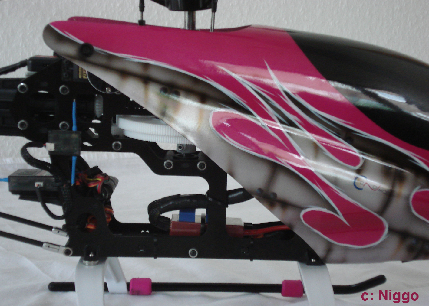

Die Anordnung der Elektronik und der Akkus.
Elektronik und Akkus.jpg (907.2 KiB) 682 mal betrachtet

Der Scorpion HK4025-890 montiert "on-top". Damit der Motor genügend Platz hat, ist das Heckservo angewinkelt eingebaut.
Scorpion on top.jpg (639.76 KiB) 663 mal betrachtet
