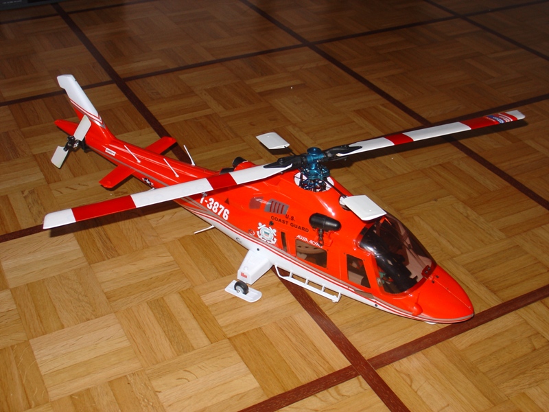

sodala, jetzt hatte ich endlich mal Zeit, ein Bild zu machen:
Der Erstflug war wie schon geschrieben, total unproblematisch, selbst mit der Tatsache, das die Kiste etwas hecklastig ist, war überhaupt kein Problem. Klar das die Mechanik mit Rumpf nun auch dementsprechend geflogen werden will, hab also auf Nick und Roll ziemlich viel Expo liegen, was die Steuerung viel feinfühliger macht und damit lässt die kleine sehr gut bewegen. Ist schon ne richtig Augenweide, das Flugbild ist wirklich toll.

@ Campino : Wasn das für'n Rotorkopf ? Ist übrigens auch schön geworden - trotz der roten Farbe... :wink:

sind ganz normale Tuning-Alu-Teile, blau eloxiert. Bis auf die TS, die ist silber. Fehlen eigentlich noch die Alu-Blatthalter, aber ich gedenke, der Kleinen evt einen 4-Blatt zu spendieren, der Kopf von Heliartist würde passen. Die Aluhalter kosten ja auch immer hin wieder 30,- und die spare ich lieber und hol für 100,- einen 4er Kopf ;)
