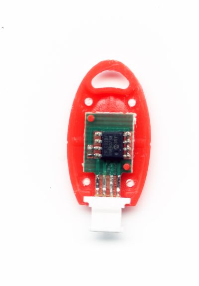

*freu* das Ladegerät kam heut :-)
Dazu auch ein Robbe BID Chip, den ich natürlich gleich mal geöffnet habe.
Hier ein Bild, was ich da fand.
Siehe da, es handelt sich tatsächlich um einen 2kbit I²C-EEPROM von Microchip, Bezeichnung 24LC08B.
Datenblatt hier: http://ww1.microchip.com/downloads/en/D ... 21709J.pdf
Damit ist auch die Pin-Belegung klar.
Sobald ich weiter bin mit dem Auslesen meld ich mich dann wieder.
#55 Re: Robbe BID Chip: auch ohne Lader auslesen?
Fein, warum der bei mir anders gelabelt ist wissen die Götter, aber schön wenn du mit der Bezeichnung aus dem Chip im BID-Key den Typ herausfinden konntest - das dürfte schonmal einiges weiterhelfen.

Diese verschiedenen Beschriftungen können durchaus auf Grund von unterschiedlichen Chipherstellern stammen, die baugleiche Typen im Sortiment haben. Atmel beispielsweise hat diese EEPROMS auch im Programm. Ich hab mal bei Digikey geschaut, der Chip kostet 27 Cent, eine unglaubliche Preisspanne, wenn man bedenkt was das fertige Produkt von Robbe kostet. Da ist über einen Nachbau schon nachzudenken, leider hab ich aber die Stecker noch nicht gefunden. Vielleicht weiß ja jemand um welche Stecker es sich handelt, das wäre auch noch eine ganz interessante Sache, neben dem Auslesen mit dem PC.
#57 Re: Robbe BID Chip: auch ohne Lader auslesen?
Das könnte man doch auf ein anderes System adaptieren. Zum anschließen brauchst du eh das Kabel, das trennt man auf und kann sich zwei Adapter draus basteln : zum Anschluß eigener Chips und von Robbe-Chips. So kann man zweigleisig fahren, und du hast dein eigenes Steckersystem für den Anschluß an PC oder was auch immer.
