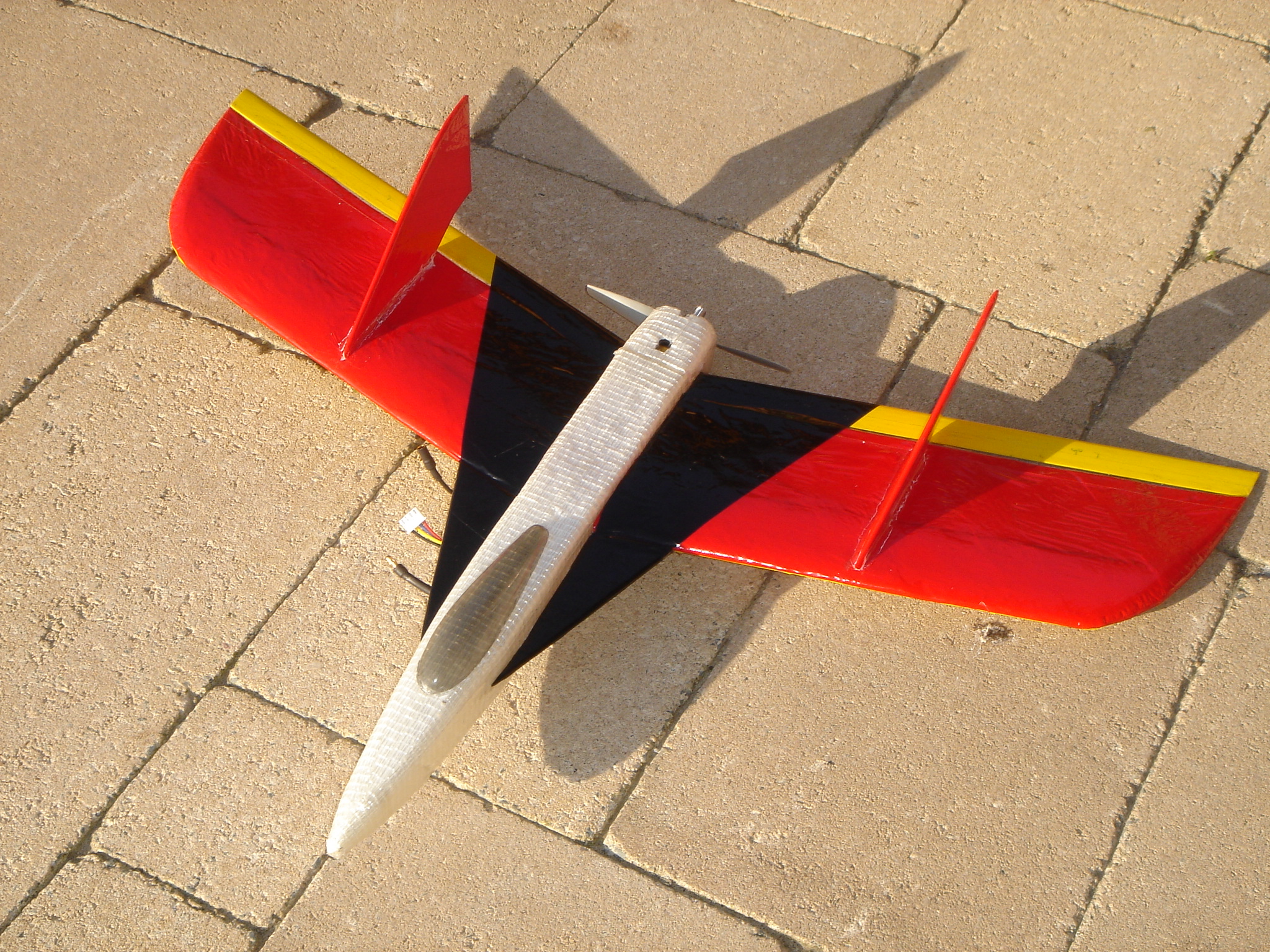

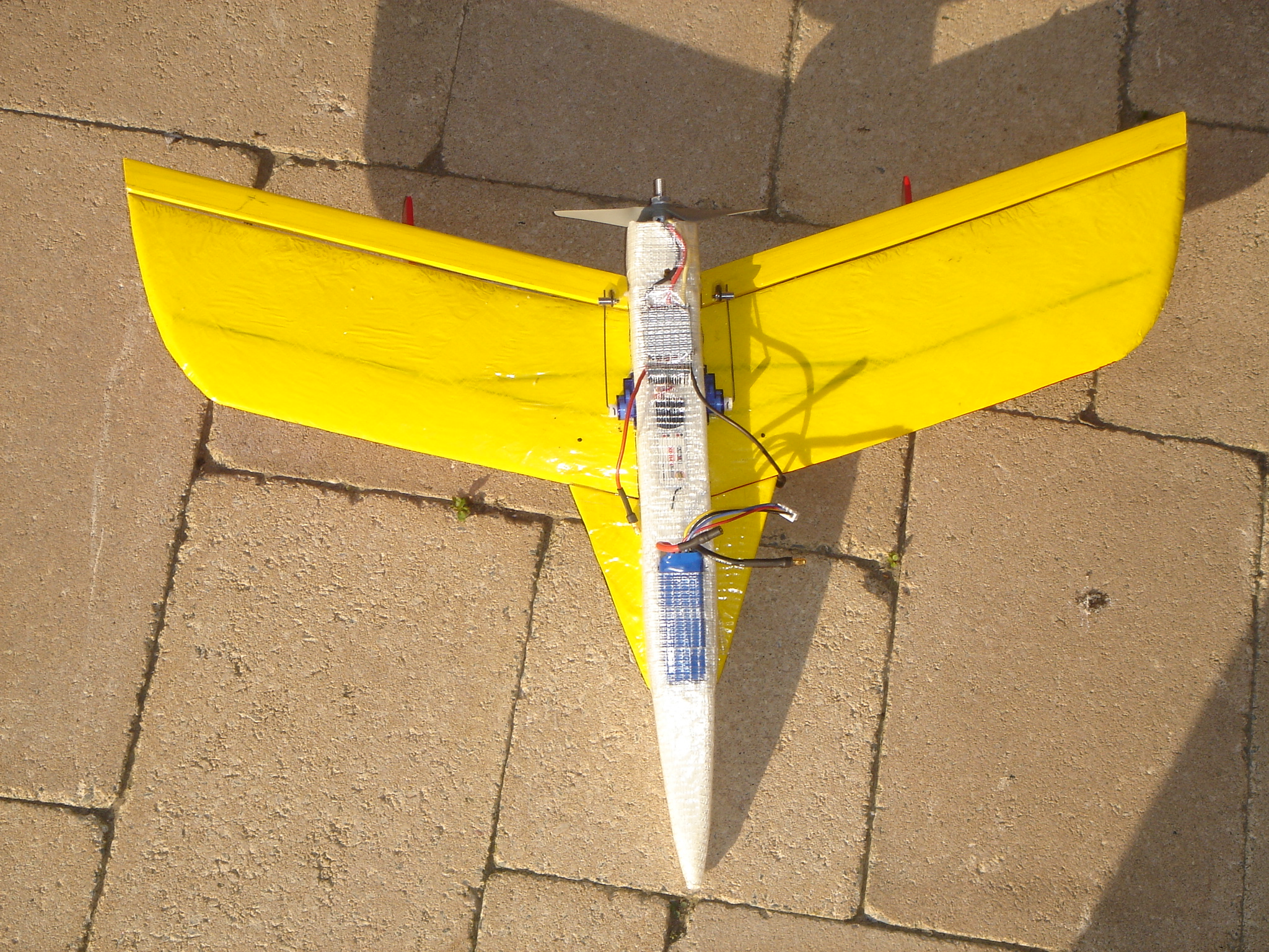

#50 Re: Rapid Jet von Jomari
Beitrag von -Didi- »
Nu wird auch mal Zeit für zwei Fotos! (bevor ich den schrote :mrgreen: )

Mal ne Frage zum Akku : Was für einen nutzt Du und wie hast Du den verstaut ? Sieht nach "unten reingedrückt" aus. :)
Gruß Kalle

Kalle75 hat geschrieben:Was für einen nutzt Du und wie hast Du den verstaut ?
Turnigy 3s1300 von Hobbyking.
Den Akku habe ich tatsächlich reingedrückt, nachdem ich mit dem Skalpel eine entsprechende Vertiefung in den Flieger geschnitzt habe.
ER Corvulus

Kalle75 hat geschrieben:Mal ne Frage zum Akku : Was für einen nutzt Du und wie hast Du den verstaut ? Sieht nach "unten reingedrückt" aus.
/me auch. Eingeschnitten und mit Spiegelband reingeklebt. Habe aber nen 3s 1000er SLS 20C.
