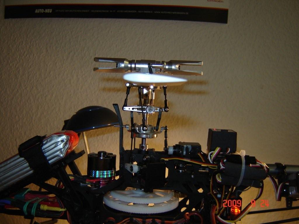

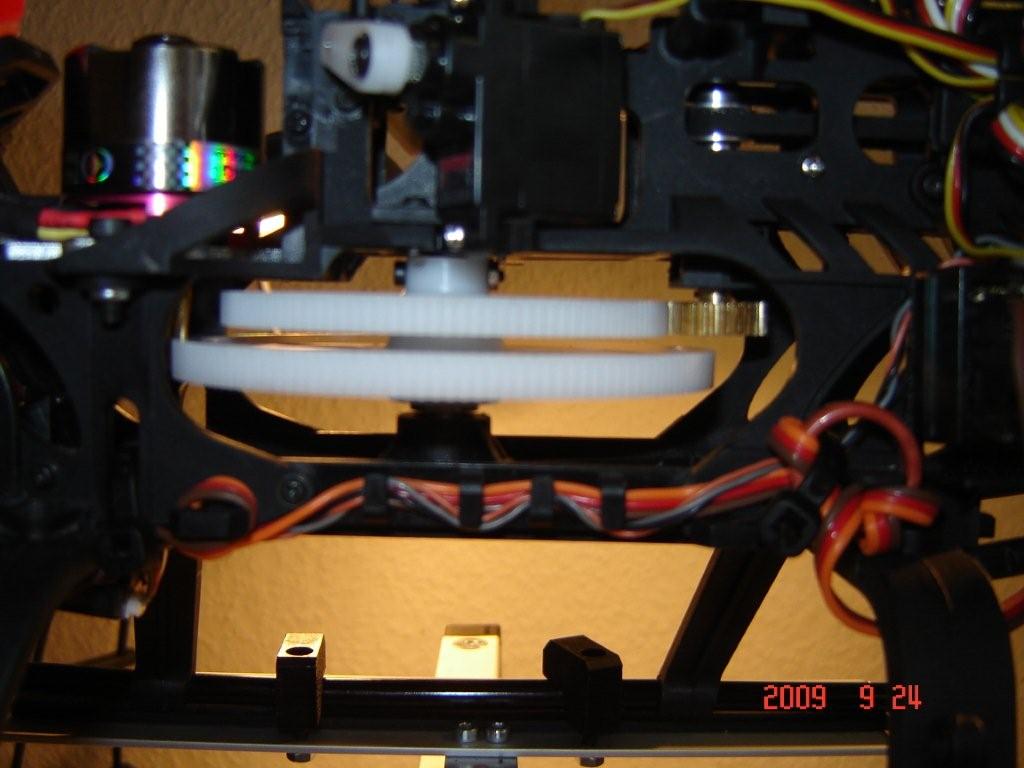

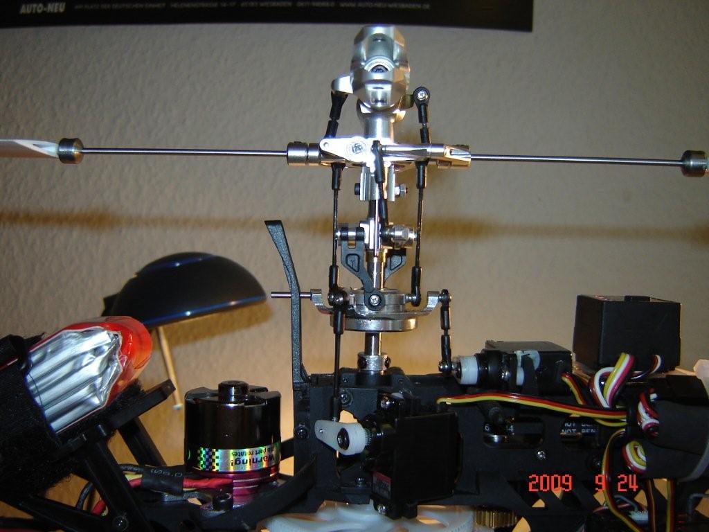

So, hab nun mal langsam begonnen den Heli zumindest wieder zusammen zu bauen.
Eure Hilfe soll ja nicht bedeuten meinen Heli zusammen zu bauen, ich will ja was bei lernen
und meine Fehler sehen.
A propo Fehler hab jetzt aufgrund eurer Hilfe noch einiges gefunden, sind zwar eigentlich
Fehler die ich gar nicht schreiben wollte ( so blöd muss man sein ) aber vieleicht hilft es ja anderen
diese Fehler nicht zu machen:
1. Regler haben wir ja schon erledigt dank Doc Tom
2. Großes T beachten, hab ich echt nicht gesehen in der Anleitung
und jetzt kommt's
war doch vor einiger zeit auf dem Modelflugplatz und da haben wir ne Pitchkurve progr. 25-34-50-100 zum Anfang und diese
ist auch in der Normal, Stunt und Hold Kurve gewesen ( DX 6i ).
Soweit nicht schlimm, nur nach meinem 1. desaster habe ich diese vergessen und beim Einstellen immer Holdschalter umgelegt (wegen Motor aus) und nun mich gefragt warum ich die Gestänge für Negativpitch so gravierend verändern muss,
dachte aber damals nicht daran.(Anleitung Gestängelängen USW.)
Das ende vom Lied ist wahrscheinlich das Zusammenspiel Regler eingelernt mit Gasgerade, Neueinstellung nach Bodencrash mit Pitchkurve usw.
Ich glaub ich hab hier ganz schön miest gebaut
Habe heute bestimmt 3 Std über dem Prob gegrübelt warum geht kein Negativpitch mit den Gestängelängen der Anleitung, bis ich unter Hold Pitchkurve in der Funke gesehen
habe welchen miest ich da die ganze Zeit gemacht habe.
Also hab wie gesagt jetzt mal alles wieder zusammengebaut und eingestellt, trau mich aber kaum den Heli an zu machen.
und jetzt kommt's

Schaut alles von weitem schonmal sehr entfernt aus
Auf den Bildern macht das shconmal nen guten Eindruck, aber das muß man sehen wenn man live am Modell steht und alles eingeschaltet ist. Jan weiß, worauf er alles achten muß, und kann dann auch erkennen, wo noch was zu korrigieren ist.
Ich kenne die DX6i leider nur vom sehen, nicht von der Programmierung. Bei meinen Futaba-Funken gehe ich bei Werkstattbetrieb her und stelle mir für Einstellarbeiten in der Flugphase "Normal" eine Gaskurve von 0% ein - durchgängig ! Da ich keine Mischer oder sonstwas auf den anderen Flugphasen habe ( Idle1 - 3 ) hab ich so die Gewissheit, das der Motor nicht anlaufen kann, kann aber ansonsten alles wie im Flugbetrieb durchtesten ( Ruderbewegungen etc. ). Dann fallen auch solche Sache wie bei HOLD auf, denn bei HOLD habe ich eine Reduzierung des negativen Pitchbereiches auf ca. 60 % gemacht - so sehe ich sofort an den Ausschlägen, wenn ich nicht in der "Normal"-Einstellung bin.

Wir müssen mal schauen dass wir nen gemeinsamen Tag finden, werde bis dahein auch versuchen meine beiden Kisten wieder so weit zusammen zu schrauben
Ansonsten kann ich auf den beiden Bildern nix fehlerhaftes erkennen, schauen wir dann mal.
Jan
PN Antwort kommt gleich
