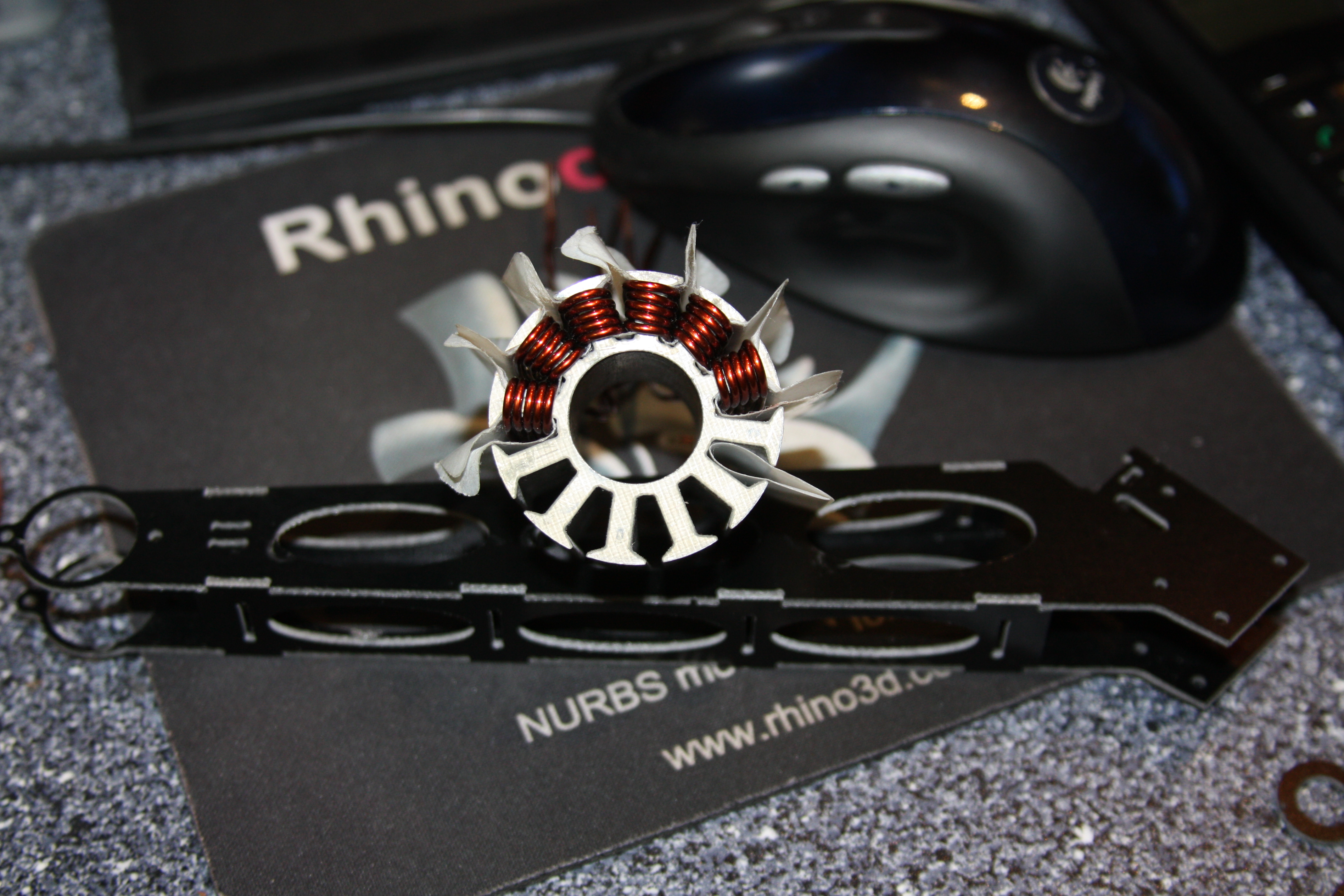

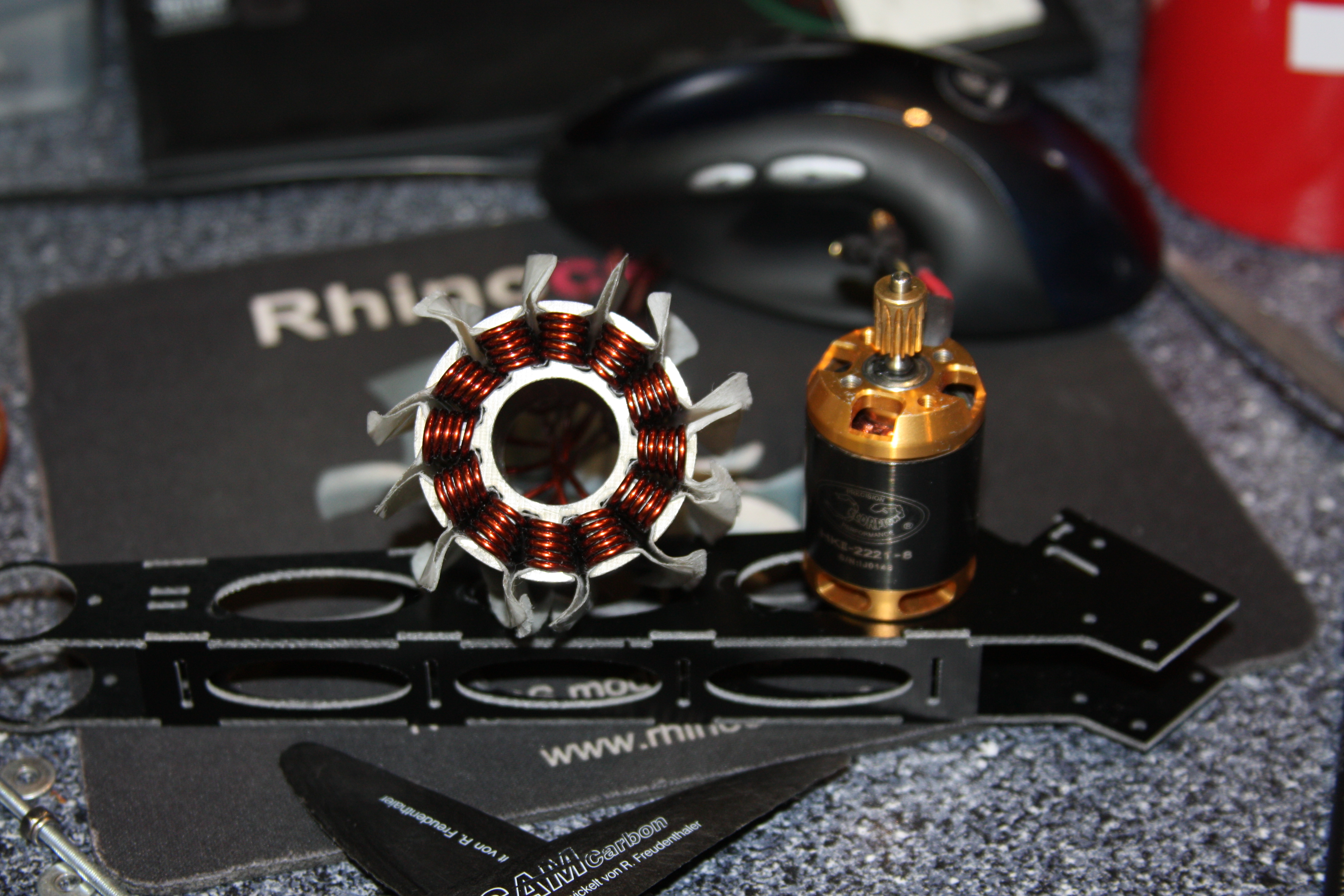

Ich hab gestern das 2. Paket noch fertig vorbereitet um dann fest zu stellen das der 1.4er Draht zuhaus rum liegt.. :(
Aber jetzt zur Halbzeit wird schon klar das der 1.32er dicke reicht.
Basti :evil5:
Elektronen sind rot!!!

Mit so dickem Draht habe ich auch noch nicht gehäkelt, aber für mich siehts aus der Ferne so aus als würde da noch eine Windung versetzt auf der zweiten Lage rein passen :)

Hey Basti genau das wollt ich hören :mrgreen: dann vergieß ich den mal besser nicht und halt mir 1.4er Draht offen.. wobei das oben viel enger ist als es unten ausschaut
Aber ich habe fertig!! Einmal rum und Schluss frei :D
Jetzt kommt als nächstes das verschalten, wieder nach diesem Schema und ich werd mal versuchen gute Bilder davon zu machen..
Klaus, ich hoffe das ich dieses Jahr wieder mobil bin (Motorrad) und dann bereise ich ganz D mit nem 90er auf dem Rücken :D
Basti :evil5:
