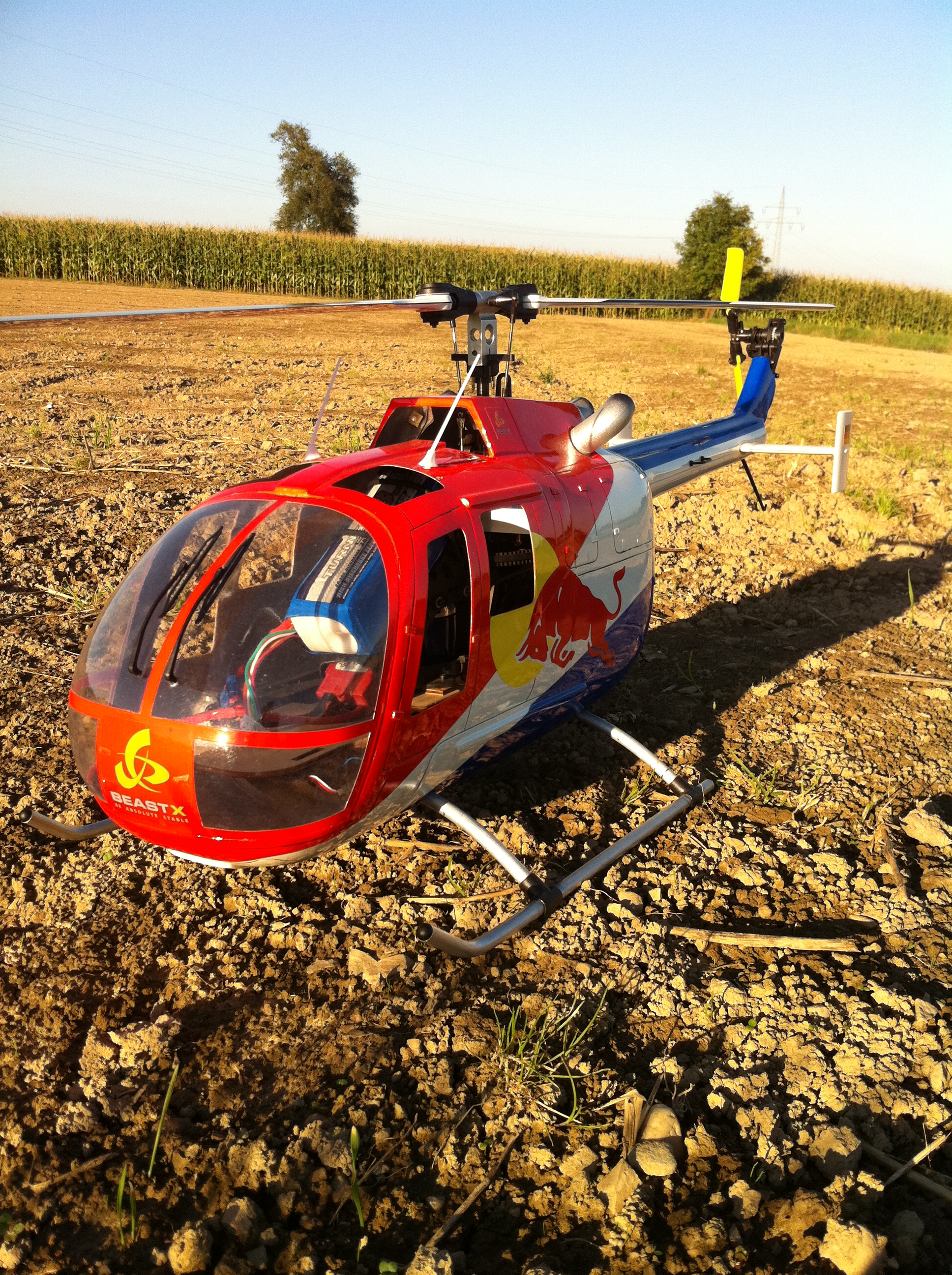

#54 Re: Längerer Protos Zahnriemen welcher passt?
Gibs die BO eigentlich noch oder war das nur mal so mit der BO im Protos?
- Rainer1304
- Beiträge: 353
- Registriert: 10.04.2009 22:30:38
- Wohnort: München
#55 Re: Längerer Protos Zahnriemen welcher passt?
Ja die BO gibts noch, überlege die BO zu veräußern da ich Platz im Hangar brauche, hat echt Seltenheitswert,
dürfte momentan die einzige BO mit Protos Innenleben in Deutschland sein oder
Beste Grüße
Rainer
Beste Grüße
Rainer
