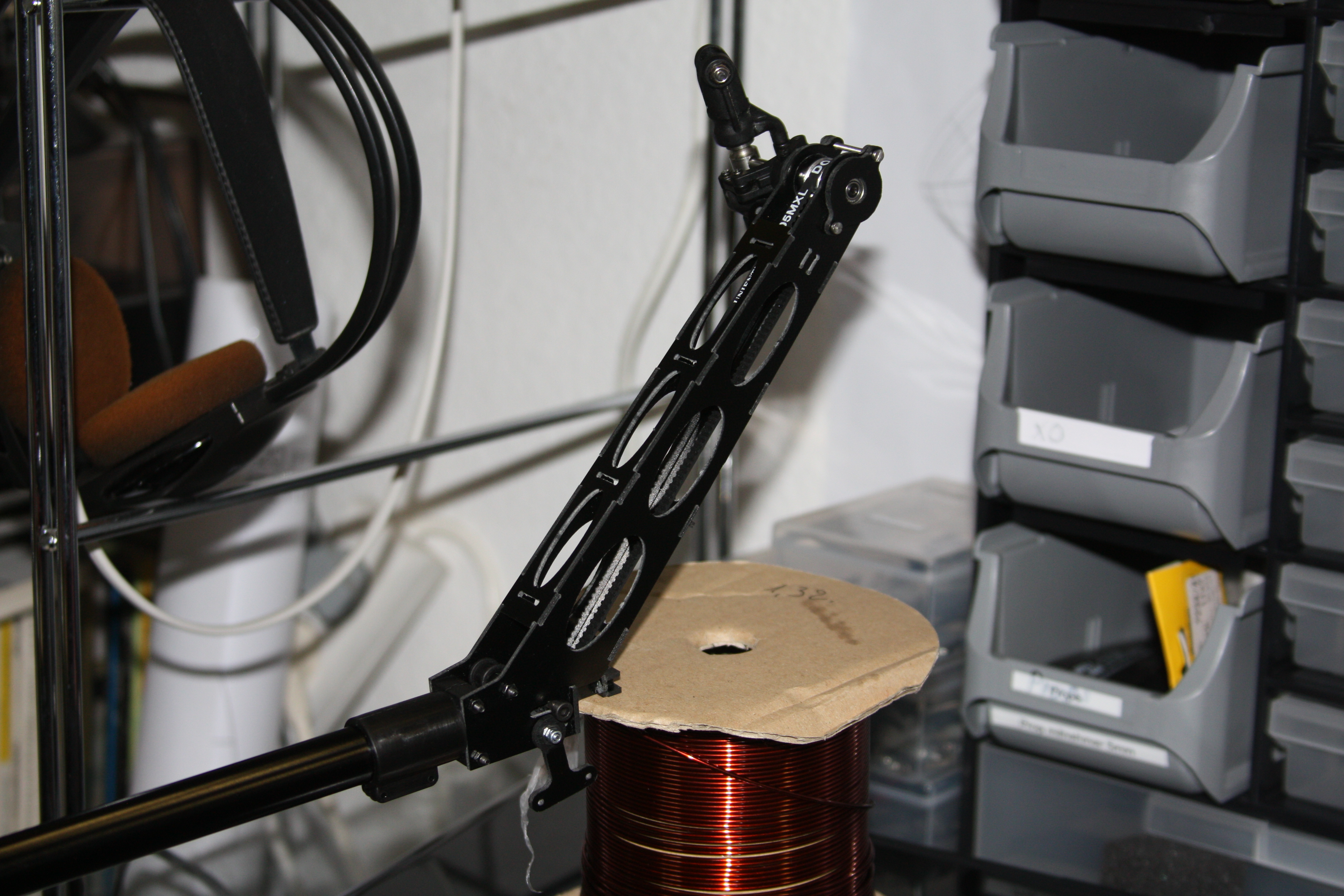

Beitrag von yogi149 »
der ist aus Neopren mit Glasfaserzug.
S3M ist die Zahnprofilform, die ist in der Zahnspitze etwas anders als der ohne S. Sollte aber auf dem Ritzel laufen.
Die Heckumlenkung für die 500 T-Rexe ist auch fertig und müsste auch mit dem HTD Riemen funktionieren.
Da kann es aber sein, das der Riemen noch etwas länger sein müsste.
Da ich keinen Protos hier habe, bräuchte ich mal das Maß Hauptrotorwelle Mitte bis zur aktuellen Heckwellen Mitte. Dann kann ich die Riemenlänge für die Umlenkung mal schätzen.
Als Länge kann ich wohl auch noch 1530/1587/1597 mm besorgen.(Lieferbare Längen)
Hi Jonas
weiß ich schon.
Ich brauch ja die Differenz zum Verlängern. Die Original Länge (1344) kenn ich ja, und wieviel Riemen für die Umlenkung drauf geht weiß ich auch. :D
Dann muss ich auch noch wissen wieviel Zähne das Heckritzel hat.
Die Umlenkung ist übrigens für 16mm Heckrohr. :D
