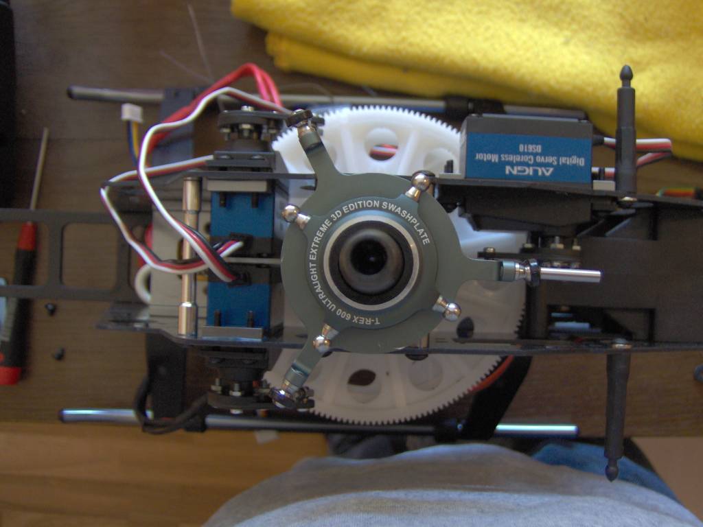

Tag1 Aufbau endlich!
mir fehlen nur noch diese servo-plättchen.
motor läuft und der ice ist mal grob programmiert. drehzahlen vom set-rpm stimmen fast genau.

bin grade am kopf einstellen...
mit den 20mm servohebeln komme ich grade so auf 5° zyklisch :|
mußte auch die ts-führung modifizieren.

hab jetzt v-stabi-rc-like eingestellt. also 6°pos/neg pitch und dann nick und roll aufgedreht.
jetzt hab ich 8°, ob´s die braucht weiß ich morgen.
ich mußte aber den ts-mixer bei nick und roll auf 80% hochdrehen. beim 250er/450er und protos war ich nie über 50% für genügend zyklischen pitch.
ist das normale bei so großen vögeln?

nein, aber du hast ja die PP-Hebel eingespart, die hatten ordentlich Übersetzung, vermutlich sind die Servohebel einfach noch zu kurz. Bitte miss mal die Hebel aus (Länge der Arme)
+-6°Pitch wird vermutlich recht knapp. +10° und -4 sehe ich als Minimum an, aber das wirst du ja beim Erstflug sehen, wenn er nicht zügig steigt, dann musst du beim Abstieg aufpassen das er dir nicht zu schnell runter kommt, weil du eben keine Power hast zum abfangen.

+/-6° ist ja die hälfte des max pitch! beim v-stabi wird der cyclic ring bei der hälfte des möglich pitchs eingestellt, hab das mal so übernommen...
die servohebel haben 20mm. laut 2 quellen passt das so.
Gruß, Flo

also Begriffs Wirwar. Du hast 6° Zyklisch und +-12°Kollektiv ?
Dann ist alles Ok. aber +- 6° Kollektiv ist etwas wenig, weil Schwebepitch wird so um die 4-5° Kollektiv liegen.

ich hab +/-12° kollektiv und knapp 8° zyklisch. wenn ich +/-6° kollektiv und 8° zyklisch knüppel läuft nix mechanisch an. so mein ich das!
