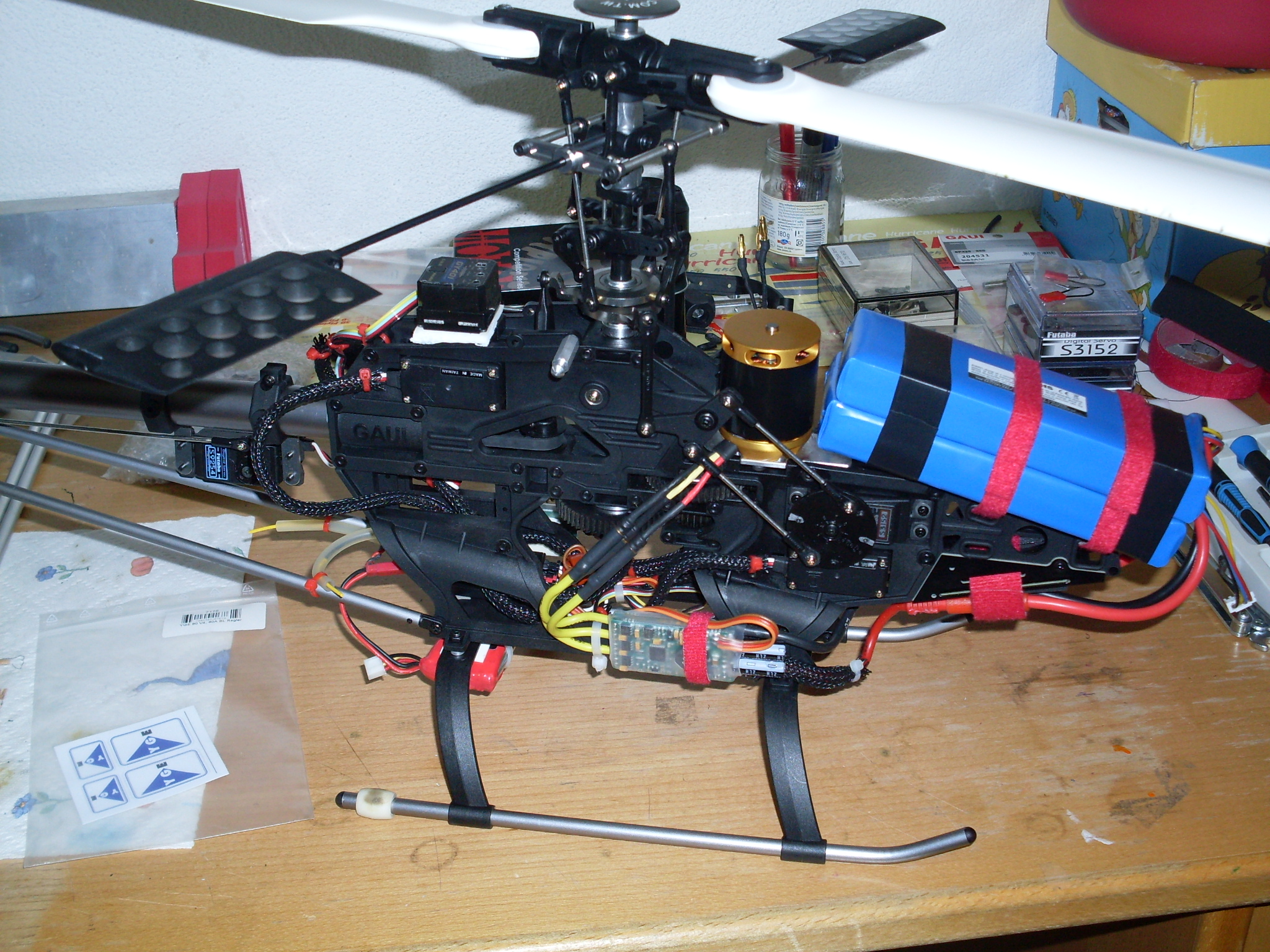

Habe auch 4000er Turnigy im einsatz und keine Probleme sie zu befestigen damit der Schwerpunkt passt!
siehe Foto!
siehe Foto!

#49 Re: Hurricane 550 & Microbeast
Ach egal ! - vielleicht kommt ja was sinvolles oder sogar was praktisches dabei raus.
Ich schätze, dass ich 1. meine Rex-Haube etwas tiefer plaziert habe und 2. dass die Akkus auch auf meinen Motorleitung lagen - die gehen
derzeit nach vorne raus. Das Verlegen unterhalb der Roll-Anlenkung war mir etwas eng bzw. heikel.
Und auch Danke für die Infos zum Bec und Stützakku. Ich werde mir also 4 kleine 880er Eneloop´s holen und einschrumpfen
Beim BEC bin ich noch auf der Suche: ich schätze ja, dass ein 8 Ampere Bec auch mit Microbeast reichen sollte.
