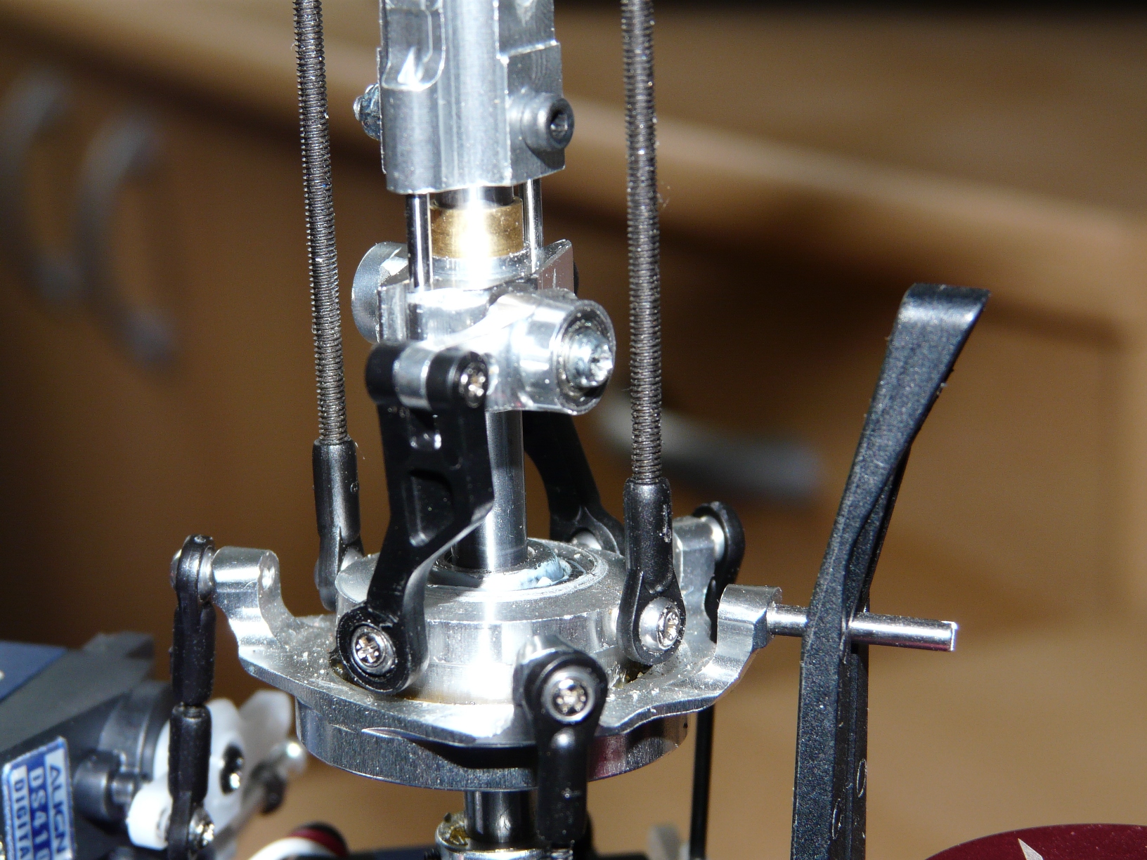

Also ich habe die Taumelscheibe vom CNC Kopf (Klick)
Wie auf dem Bild vorher zu sehen sitzt auf dem Gestänge oben die Pfanne vom Rex und unten die vom MT. Die Taumelscheibe habe ich nicht verändert. Nach jetzt 10 LiPos´s mit Flips, Rollen, schnellem Rundflug und Pitchstößen bin ich begeistert. Der kleine fliegt wie auf Schienen.
Anfangs hatte ich auch Bedenken ob die MT-Seite (Taumelscheibe) hält, da die Rex Pfannen deutlich fester sitzen, aber bisher gibt es keine Probleme und ob wirklich so viel mehr Kraft auf das Gestänge wirkt - ich weiß ja nicht...

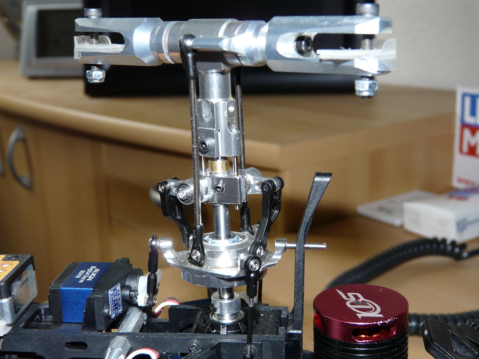

so nun hab ich es geschafft: Pitch-Kompensator ist gebohrt, Gewinde drin, Maden drin und ich hab keine Probleme mit dem Gestänge zwischen Blatthalter und Taumelscheibe... da ist genug Platz....
Schaut selbst:
Schaut selbst:

Ich habe die TS nicht umgebaut sondern die Pitchkompensatorarme des HK-Kopfes mit dem Dremel schmäler geflext und an das Gestänge oben die Rex-Pfannen und unten die MT-Pfannen geschraubt. Alternativ könnte man dir Rex-Kugelköpfe in die TS schrauben, muss dann aber erst ein passendes Gewinde schneiden.
