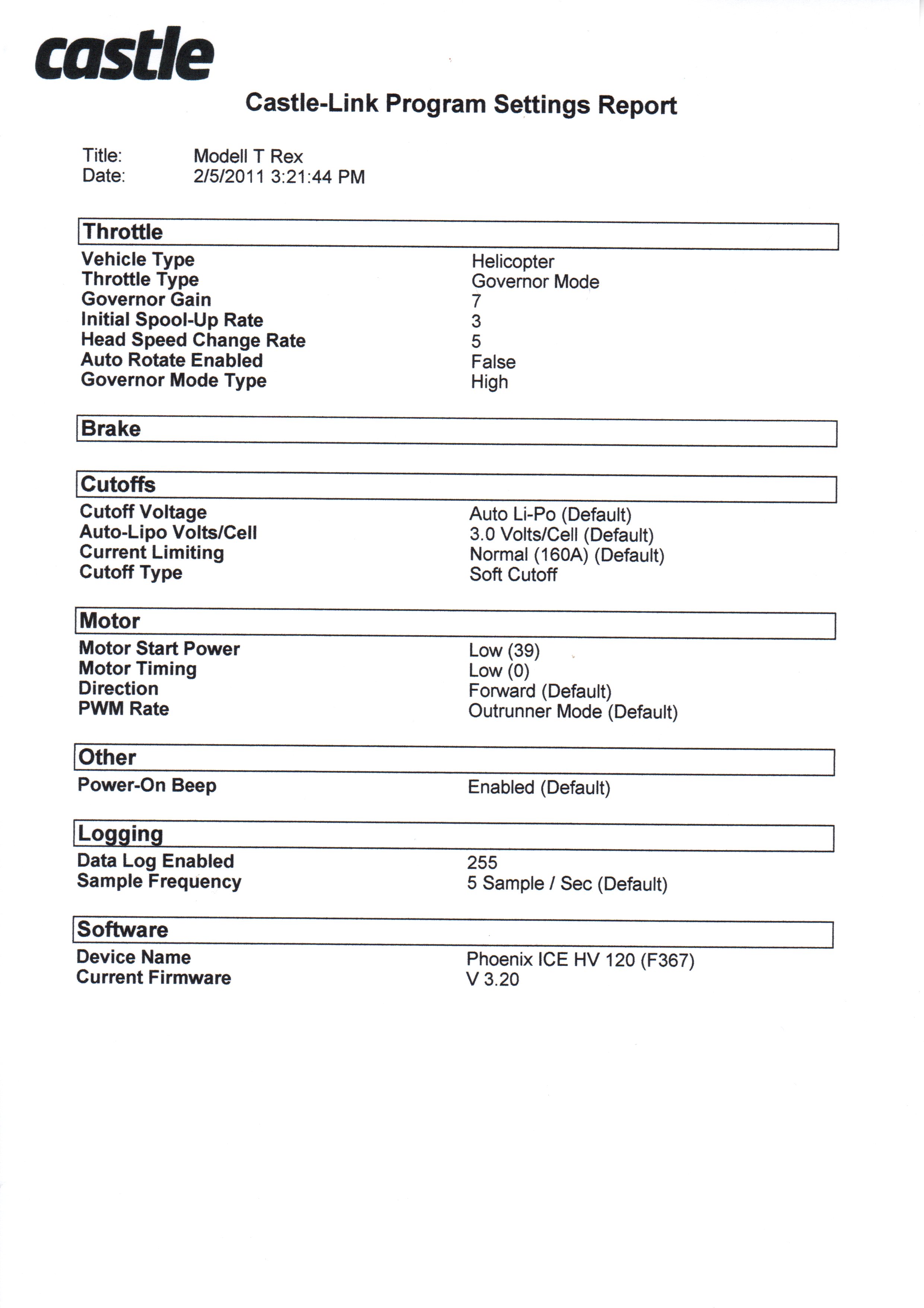

Hier meine Einstellungen
- img011.jpg (582.86 KiB) 2010 mal betrachtet

#59 Re: CC ICE 120HV Alternative oder neue 3.Chance?
welchen Lipo verwendest Du ?

#60 Re: CC ICE 120HV Alternative oder neue 3.Chance?
Ziemlich sicher nicht ran gekommen. Weil ich mich erinner als er aufgesetzt ist das ich dann sofort Schalter umgelegt hab das er nicht wieder aus heiterem Himmel anläuft
Verwende nen 4000er Turnigy 12S . Sehe grad sogar 30 C
