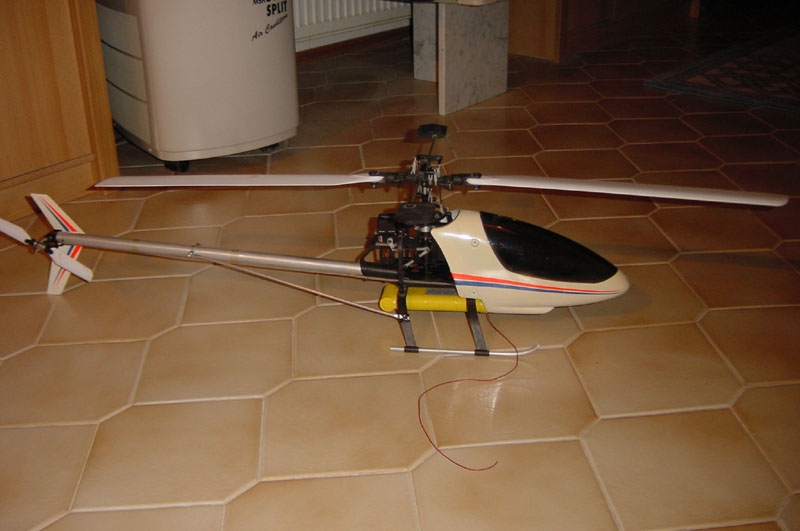

Zeig Euch mal was schönes...... eine 20 jahre alte "Baron Whisper" !
Hab sie restauriert und etwas an neuzeitlicher Technik eingebaut
Sie hat nicht ganz die Größe eines Eco 8, liegt aber mit fast einem Meter Rotor kurz drunter.
Das ist ein Segelflieger unter den Heli´s !
Bereits ab 1000 Upm und vernünftigem Pitch zieht der Heli nach oben.
Schöne Sache- freu mich auf den Jungfernflug !
Grüssle,
Pabbs

#58
Hi Du,
schönes Teil... hätte mir vor zig Jahren auch beinahe mal so einen Kalt angetan... das Geld ging dann aber in ein etwas größeres zweirädriges 'Etwas'
naja... geht ja nicht alles...
Mach doch mal nen extra Thema. Würde mich schon interessieren... ein paar Bilder, Film, und techn. Infos...
