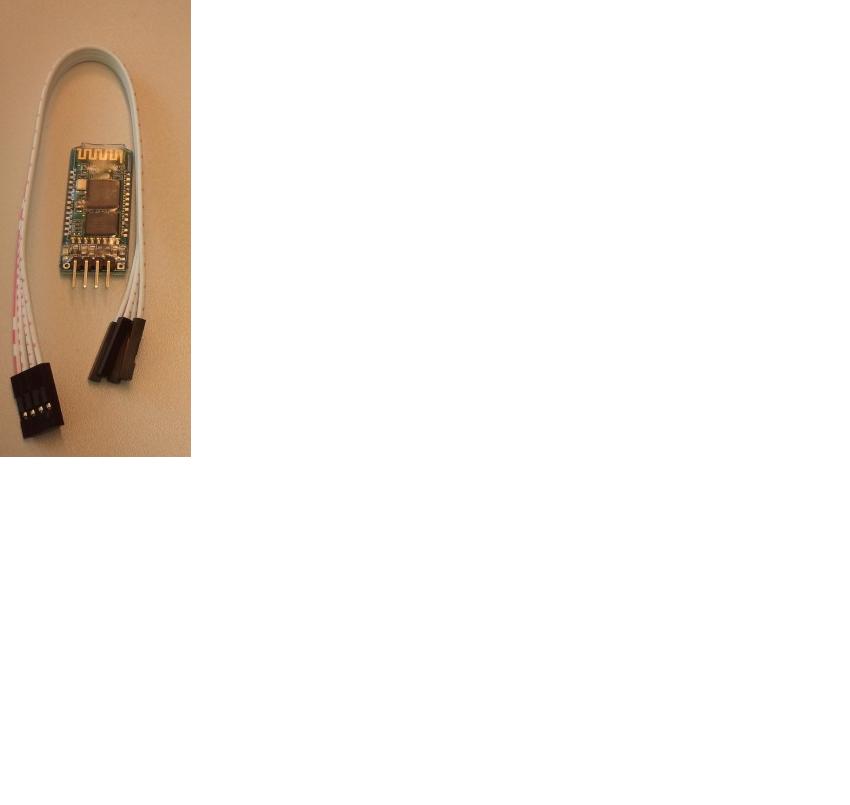

Damit ich auch mal etwas mehr kabellos am VStabi rumspielen kann (unter anderem auch für den Wii-Copter), aber nicht > 100€ dafür ausgeben möchte, würde ich mir auch sowas selber bauen wollen.
Ein User hier hat mich auf diesen Artikel bei Ebay aufmerksam gemacht >>>> http://www.ebay.de/itm/290648342423?ssP ... 1497.l2649
Werde ich damit was?

bennibear
Beiträge: 471
Registriert: 25.01.2008 20:13:47
Wohnort: Rahden
#56 Re: BT Eigenbau für´s Stabi
Beitrag von bennibear »
Hy...
Ich hab mir auch in der Bucht das o.g. Bluetooth Modul aus Fernost bestellt (für 9€). Nach 2 Wochen war es endlich da.... (oder "schon" da...)
Angeschlossen, Rx und TX getauscht, V-Stabi Software auf dem Android Handy installiert, das BT Modul gebunden (Code 1234).... geht.... und über 100€ gespart... :D :D
Muss man nur beachten, das es für das Andoid nur die 5 er Version gibt. Mit der 4.0 geht das glaube ich nicht...

Das Board hat exakt denselben Schaltplan wie das Modul in Post #1! Ergo ist es eben kein anderes Modul. ;)

Mein HK-Bluetooth-Teil ist angekommen. 8)
Nachher mal schauen, wie ich das anschliessen muss und wie ich das zum laufen bekomme! :oops:
