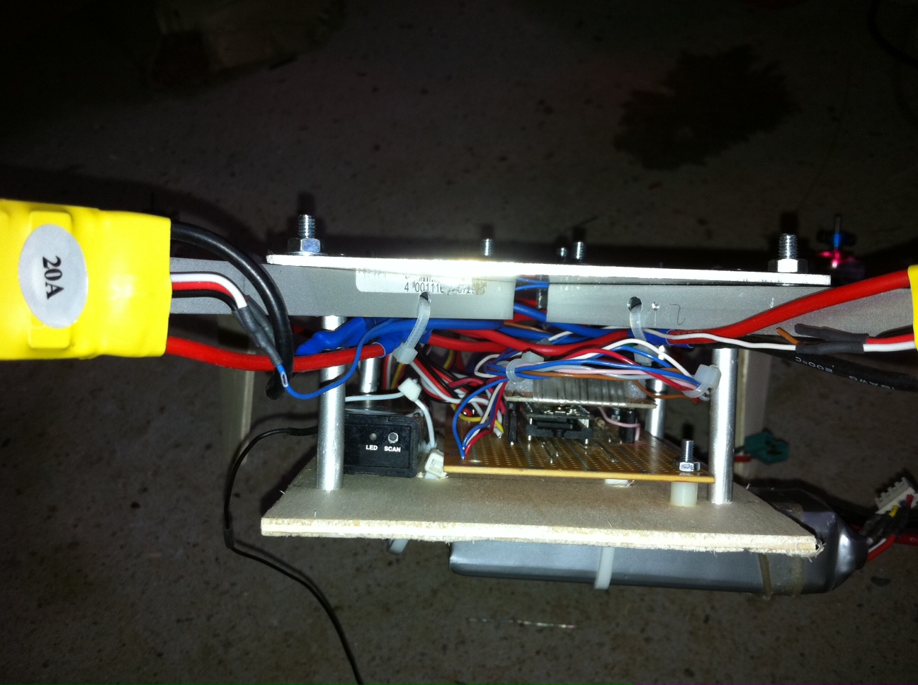

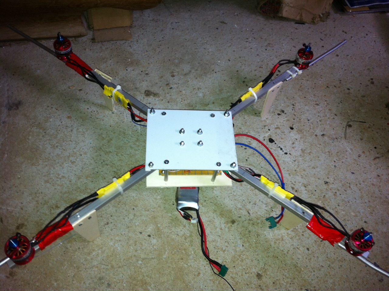

ich hab mal zwei Bilder von meinem Copter gemacht. Vielleicht ist ja da schon die Ursache des Problems zu erkennen. Wenn ich die PID Werte so weit runter schraube lässt er sich dann noch fliegen? Wenn ich den Copter in die Hand nehme sind eigentlich keine direkten Vibrationen zu Spüren nur halt das laufen der Motoren.Die WMP Platine ist auf härterem Schaumstuff gelagert und mit Klebeband umwickelt.

Evtl. ist auch die Armlänge zu groß bei d Copter im Verhältnis zur Steifigkeit deiner Center plates.Schau dir die mal an:
http://www.flyduino.com/product_info.ph ... r-set.html
Da lohnt der selbsschnitt gar nicht!! Super stabil und mit integrierter Stromversorgung!
Ich denke mit deinem Holzplatten schwingt sich dein Rahmen auf! Oder aber deine Regler sind ungeeignet.

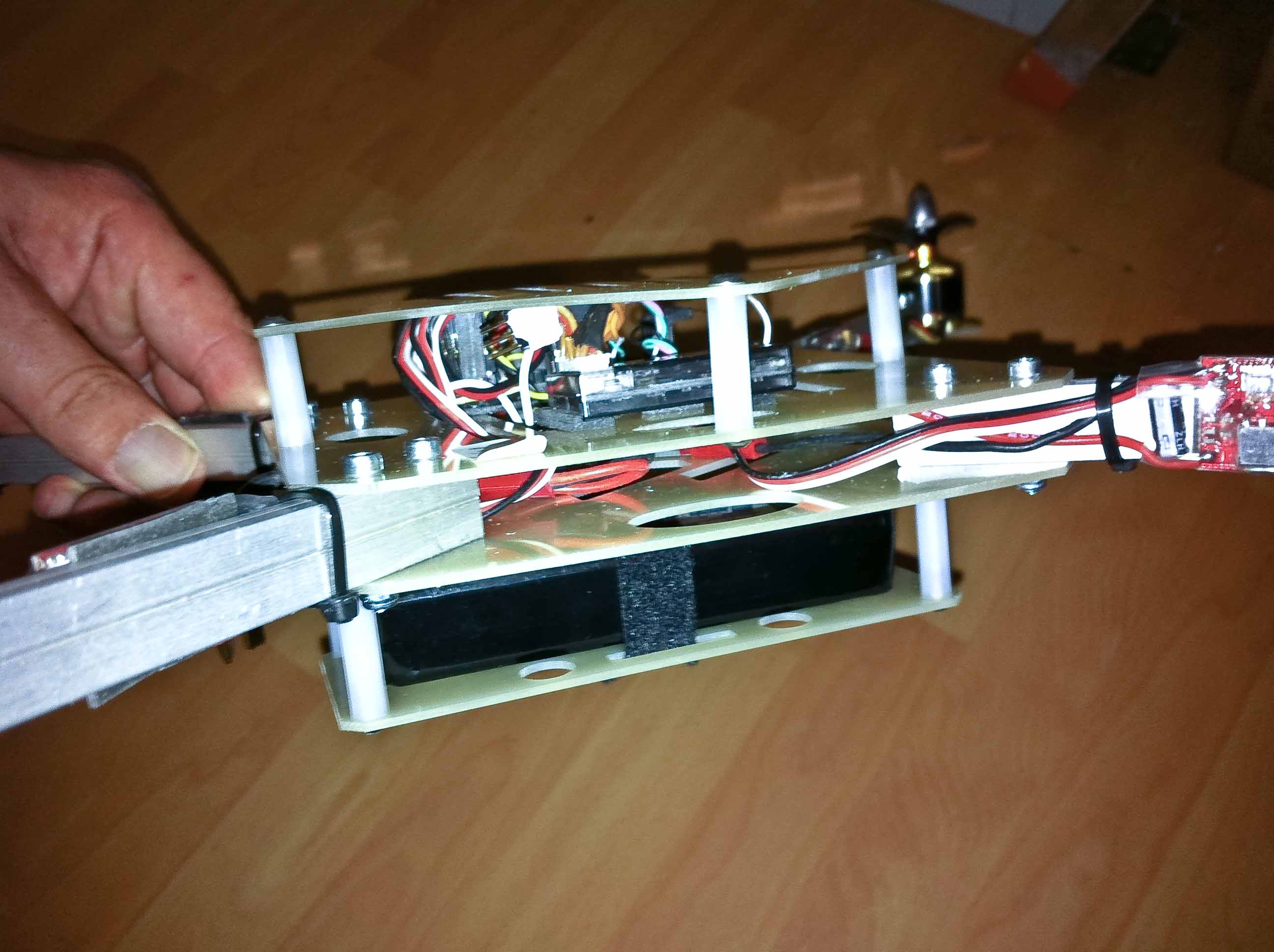

Ich würde mal orakeln das der Copter nicht wirklich ausreichende Torsionssteifigkeit besitzt. Die Arme sind nur mit der oberen Platte verschraubt, die haben kein direktes Gegenlager - eine zweite Platte, die auf der Unterseite das ganze zu einem Rahmen verschließt, fehlt. Vibrationen sind da weniger das Problem als ein verwinden der Arme durch Drehmomente, und dann ziehen die Motoren woanders hin, als sie sollen - das kann kein Regelkreis sauber ausgleichen.
Ich würde die Arme zur mitte hin etwas kürzen, so das genug Platz für den Kabelverhau bleibt, die Montage der Platine dann auf der oben Platte und durch eine Domplatte abgedeckt und den Akku unterhalb des Copters.
So in der Art wie der Quad, den Klaus.. von mir hat. Sehr leicht und trotzdem extrem steif.
Holz ist dabei weniger das Problem, das fliegt auch - es sind damit verbundene Verwindungen,die mitunter Flugbewegungen verursachen, die nicht gesteuert wurden.

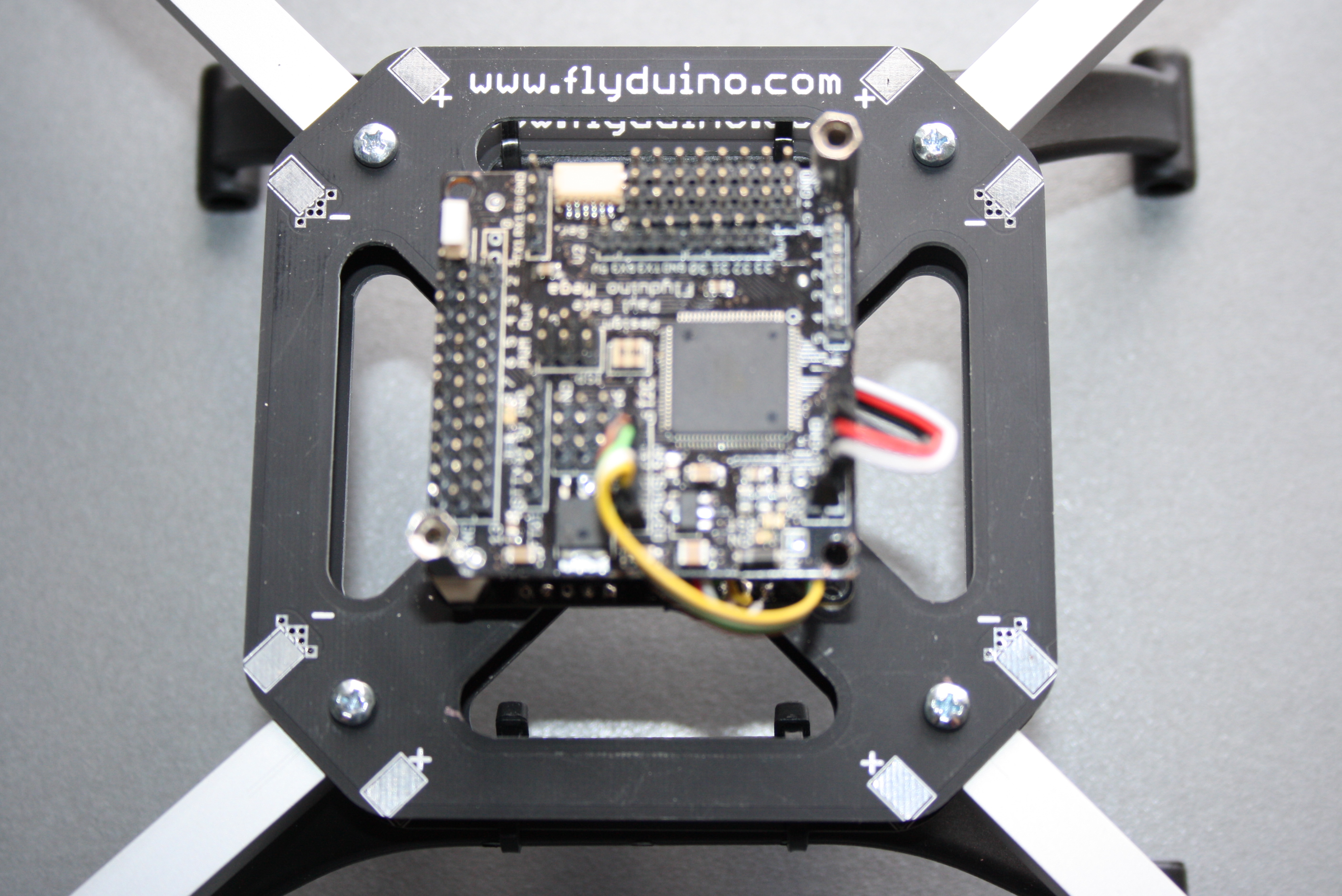

Soo
HIer ist ein Foddo. Die Center Plate hat die Aussenmaße 10x10cm die X-förmigen Stege die zu den Ecken führen sind so dich das soga 15x15mm Alu verdeckt wird, wer das möchte.
Auch sind Bohrungen integriert welche die Maße haben um die gängigen Elektronikboards aufzunehmen. Und wie gesagt die schöne Stromverteilung. Leider hatte ich keine schwarzen Inbusschrauben mehr
