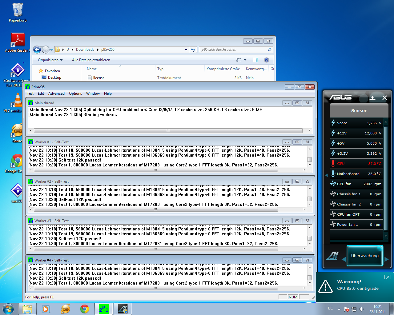

David Tobias
- Beiträge: 538
- Registriert: 25.03.2006 15:20:31
- Wohnort: Schwäbisch Gmünd *
#56 Re: PC schmiert beim zocken ab
Ja, ist alles neu, Rechnung vom 19.19.2011
Hab gerade die verschiedenen Optionen von Prime getestet, in der obersten hab ich nach 20 min. abgebrochen, ohne Ausfall, die anderen beiden Optionen laufen keine 2 min, in der unteren fror das Bild ein, in der mittleren hat er abgeschaltet... Custom hab ich nicht getestet
Die CPU-Temp und die Spannungen im rechten Fenster waren während der 20 min. konstant, somit wäre das Netzteil meiner Meinung nach in Ordnung...
Grüßle
David
Grüßle
David
- Prime_Auswahl.png (18.64 KiB) 1787 mal betrachtet
- prime.png (467.25 KiB) 1787 mal betrachtet
#57 Re: PC schmiert beim zocken ab
ich würde echt die CPU tauschen, weil bei 95Grad schaltet er ab.
Hab ich eben via google rausgefunden.
Aber du bist anscheinend nicht der einzige der mit extrem hohen temps zu kämpfen hat.
Ich würde spätestens jetzt den Telefonhörer nehmen und den Verkäufer kontaktieren.

#59 Re: PC schmiert beim zocken ab
Hi, die Temp. Hab ich im Griff, geht nix mehr über 87 bei Prime, beim Zocken deutlich niedriger (ca 65 )
Hab den Windows Speicher-Check mit der original-DVD gemacht, nachdem memtest nicht gelaufen ist und da blieb er im Test hängen-> 1 Riegel (4GB) raus und gezockt: bisher kein Ausfall, muss ich nachher weiter testen!
@ ColaFreak: hab ich als allererstes, ist whs ein RAM-Riegel defekt!
Grüßle
David
Grüßle
David
#60 Re: PC schmiert beim zocken ab
Da haben wir doch das Sorgenkind
