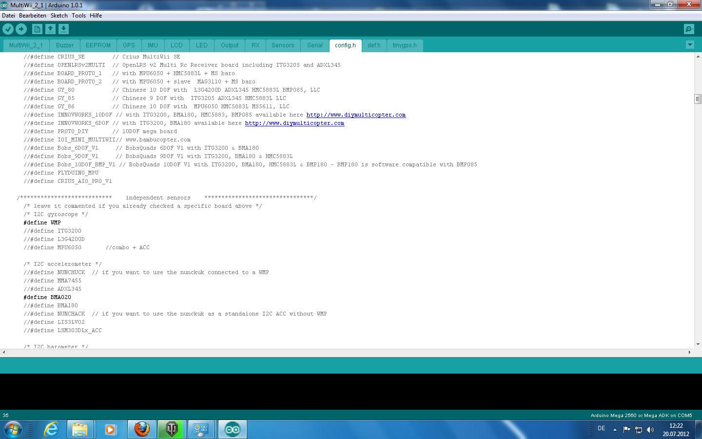

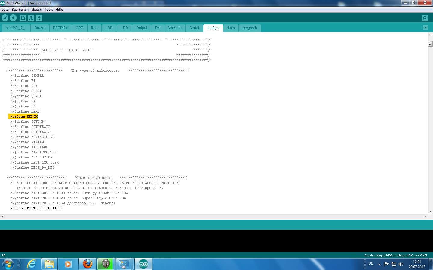

#48 Re: FlyDuSpider Software HILFE
also, wenn das die config ist, die du hochlädst auf den prozessor, kann edas nicht gehn, da ist GARNIX drin aktiviert - die ist ganz frisch

#50 Re: FlyDuSpider Software HILFE
also wenn ich das hier öffne kommt das ?
- Config B.png (164.75 KiB) 1243 mal betrachtet
- Config A.png (155.05 KiB) 1243 mal betrachtet
