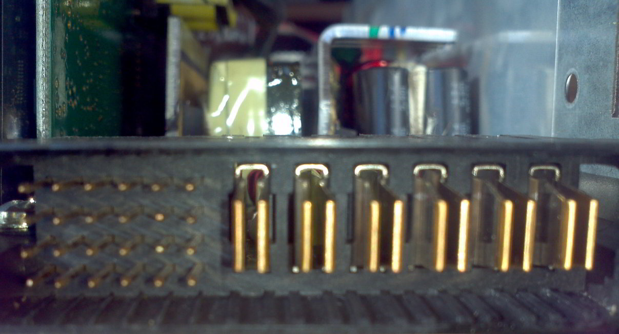

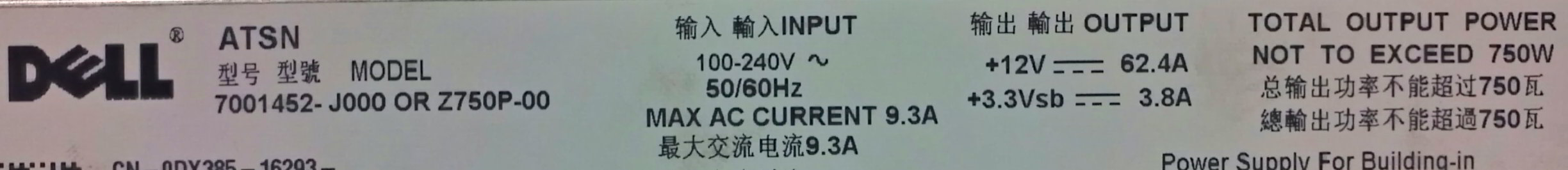

Ich habe hier ein 7001452-J000 Z750P-00 von DELL. Ich hoffe daß Ihr mich beim Umbau unterstützen könnt.
Soweit ich das verstanden habe, sind nicht unbedingt 24V erforderlich und sollte dennoch ein Lader das gerne als Eingangsspannung sehen, ließe sich das durch Reihenschaltung einer weiteren PSU auch noch später realisieren.
Vermutlich habe ich das verstanden, aber zur Sicherheit frage ich nach:
Im Umbauvorschlag wird AC-GND von DC-GND nur bei dem Netzteil getrennt, daß an zweiter Stelle hängt. Das erste bleibt wie es ist.
Würde bei og. Modell das Brücken der entsprechenden Pins erstmal ausreichen um es einzeln als 12V Lieferant zu betreiben?
Kennt jemand das Modell bereits und kann sagen, wie ein zweites zur Reihenschaltung vorzubereiten ist?
Danke schon mal für Euer Feedback.

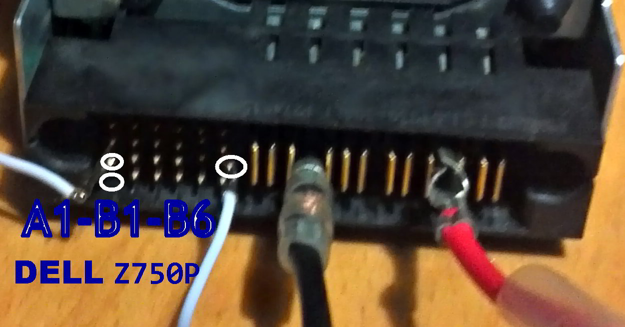

Also die Pins stehen doch in deinem Dokument.
Du musst PSON und PS Kill auf Masse legen. Das sind jeweils Pin B6 und A1.
Die Pins fuer GND muessten dann die Logic Returns sein, da bin ich mir aber nicht 100 % sicher.

-Sapphire- hat geschrieben:Also die Pins stehen doch in deinem Dokument.
Danke lieber Sapphire. Das ist interessant. Wußte nicht daß die so heißen müßen, deshalb habe ich das Pinout gepostet.
Über B6 und A1 könnte ich demnach per Schalter DC-OUT ein/aus stellen.
Logic Returns sind -12V, heißt das GND?

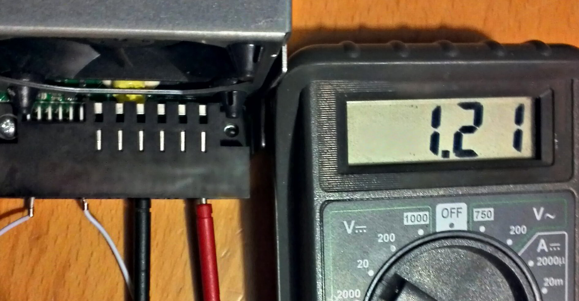

-Sapphire- hat geschrieben: Du musst PSON und PS Kill auf Masse legen. Das sind jeweils Pin B6 und A1.
Ich versuch's gleich nochmal. A1-B6 alleine gibt 1,2V
JO!!
Noch B1 dazugeklemmt und satte 12V
Zuletzt geändert von rcf4chris am 17.08.2012 22:24:56, insgesamt 1-mal geändert.

rcf4chris
Beiträge: 29
Registriert: 24.07.2012 23:16:26
#57 Re: 1000W Netzteil für 30€
Beitrag von rcf4chris »
rcf4chris hat geschrieben:
JO!!
PSU Type
PSU Type
Gute Basis 62400mA
Da fehlt GND von B1 oder C1 für 12V
Noch keine 12V
A1/B1/B6 miteinander verbunden
Jetzt paßt's
