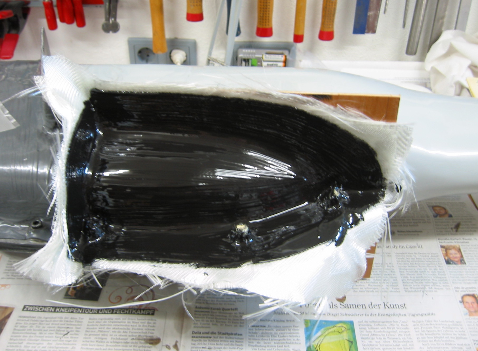

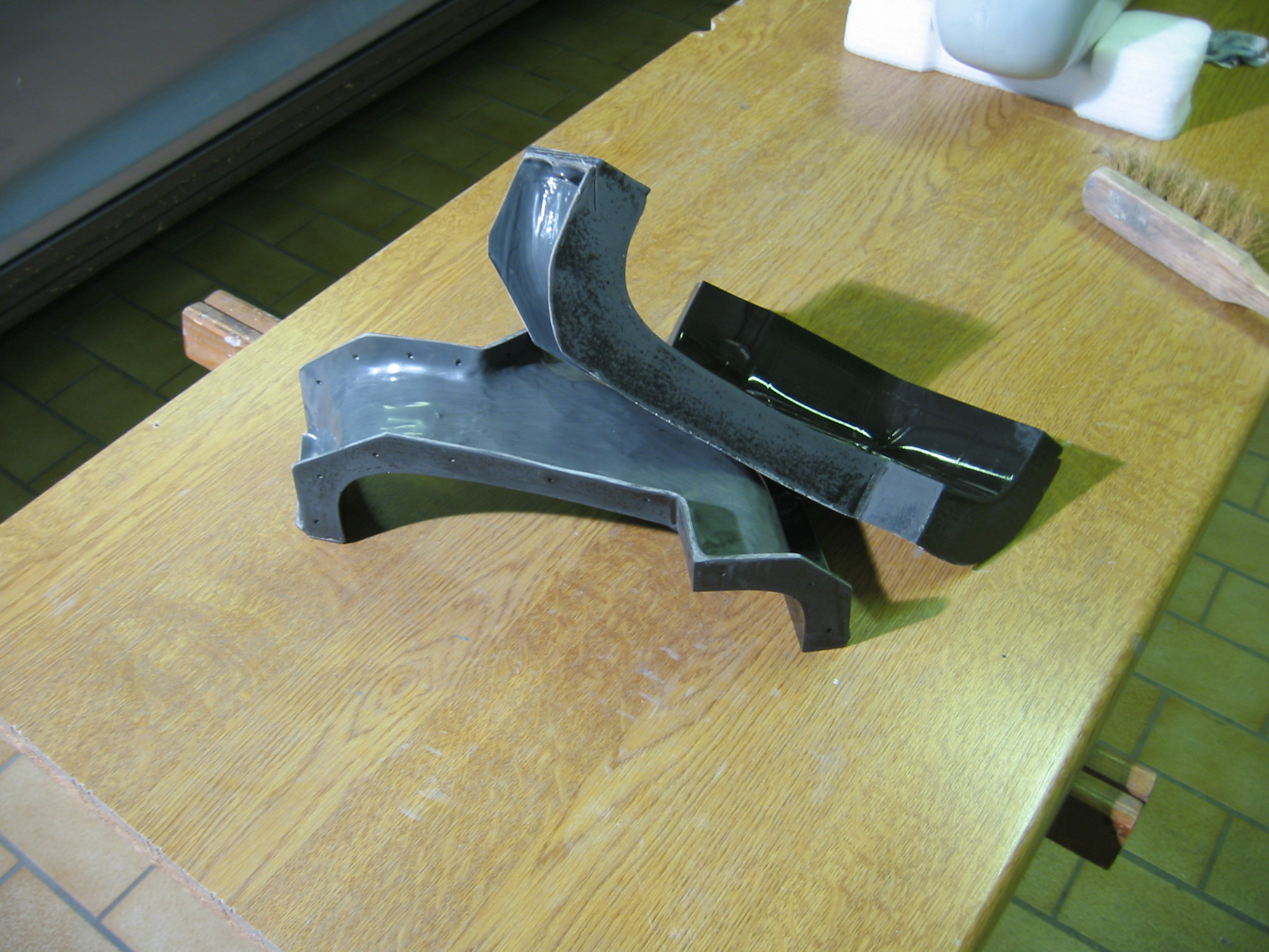

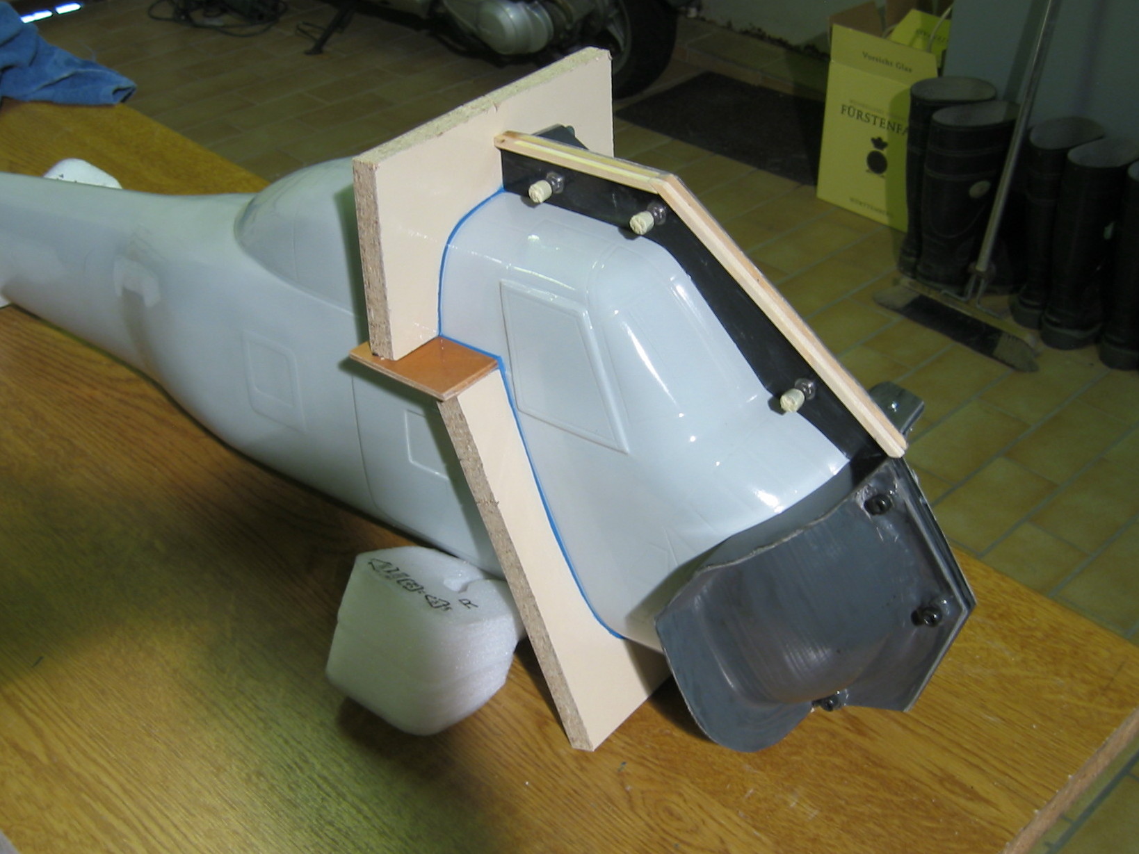

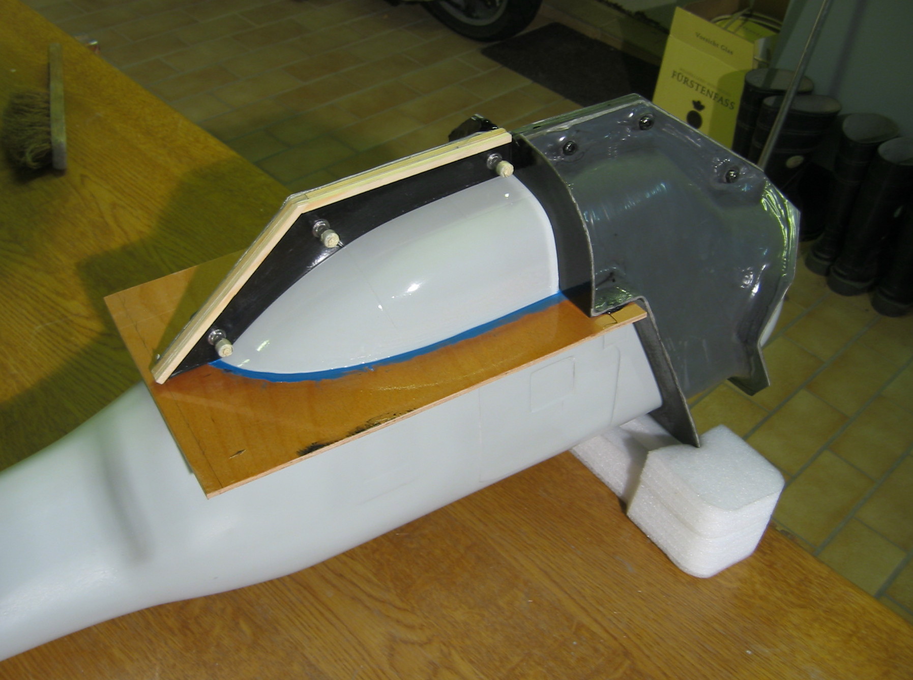

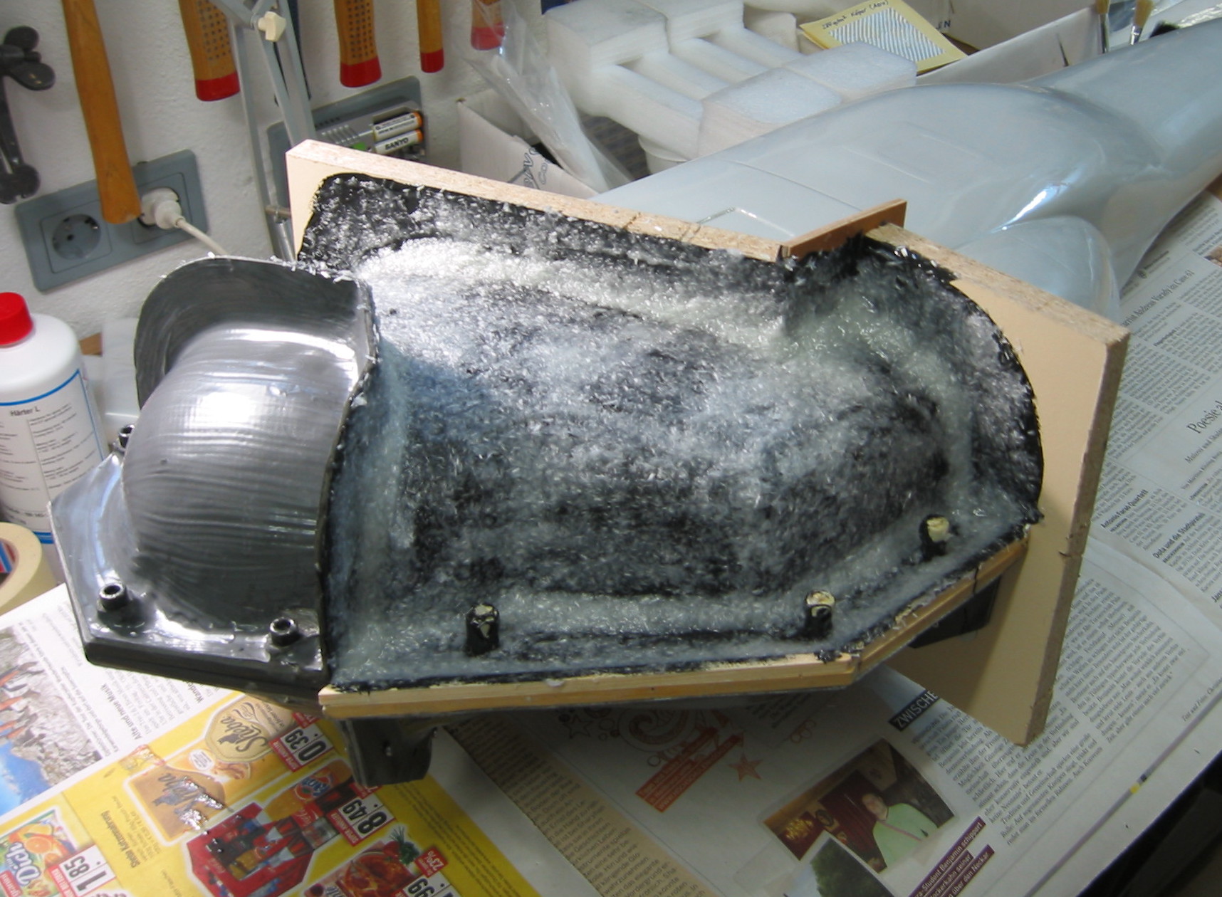

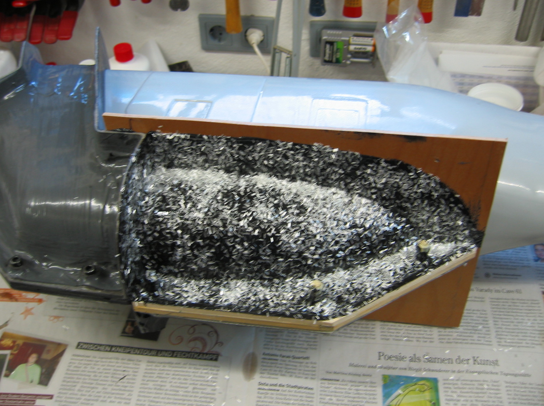

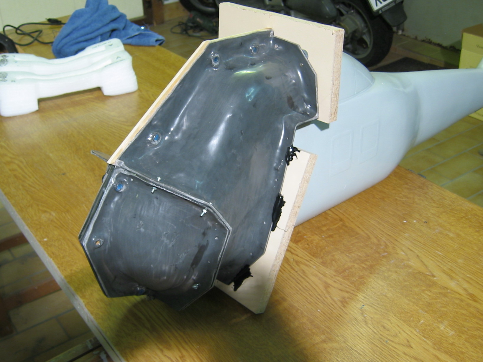

was noch fehlt ist das Bild der Rumpfnase mit "Schokoguß".
Und es geht gleich weiter mit dem Rumpfvorderteil. Da das Pilotenfenster im Rumpfvorderteil erhaben ausgeführt ist, fixiert sich das Formsegment sehr genau und unverrückbar an dieser Erhebung. Somit war das erneute spaltfreie Ansetzen des linken Segments kein Problem. Bei dem Rumpfvorderteil wurden Trennbretter nur noch in Richtung Hauptrumpf und Domabdeckung benötigt. Das Segment der rechten Rumpfnase bildete das Gegenstück auf der gegenüberliegenden Seite.
Gruß Dieter
Gruß Dieter

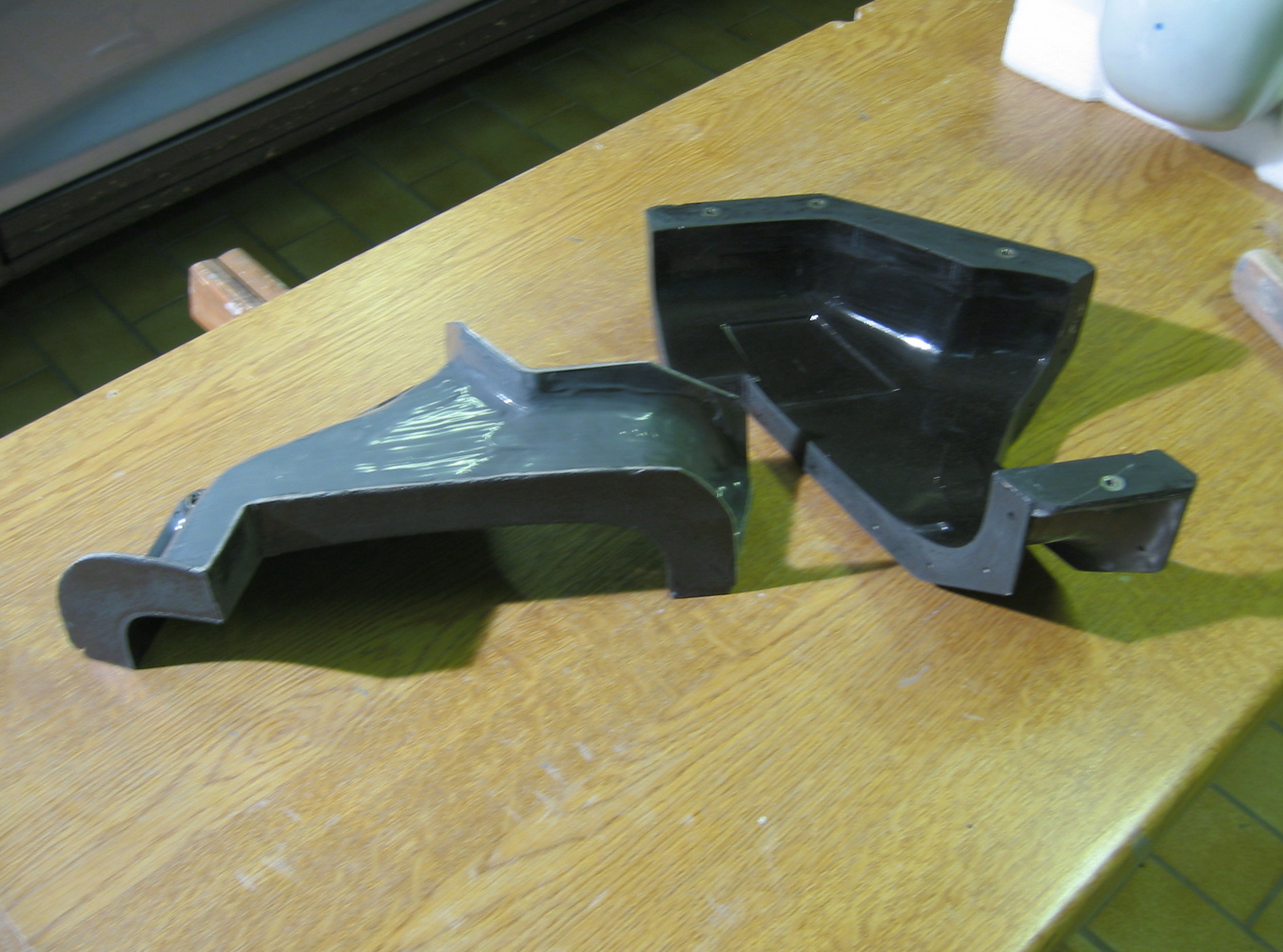

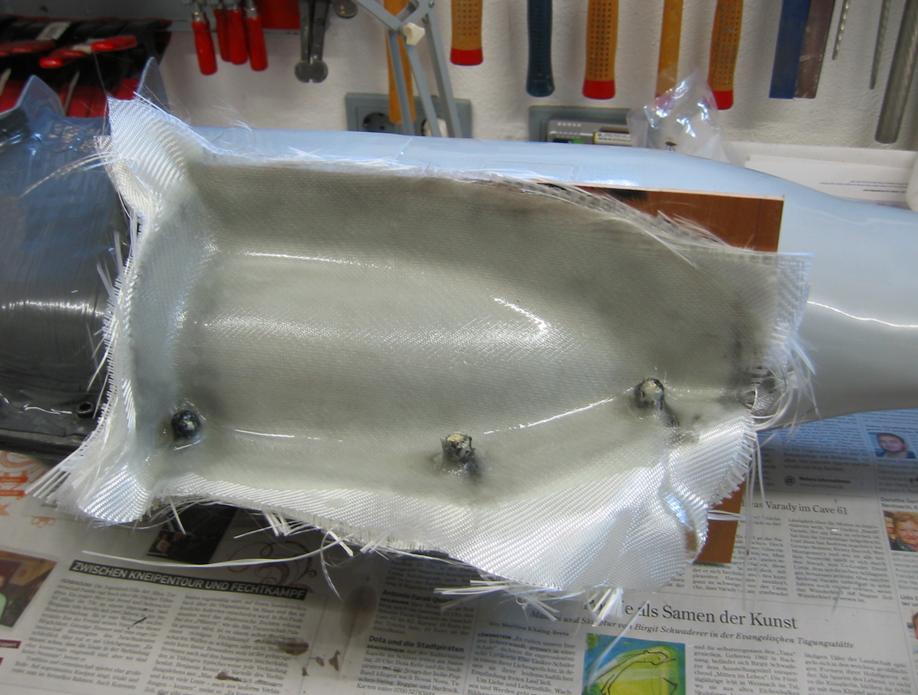

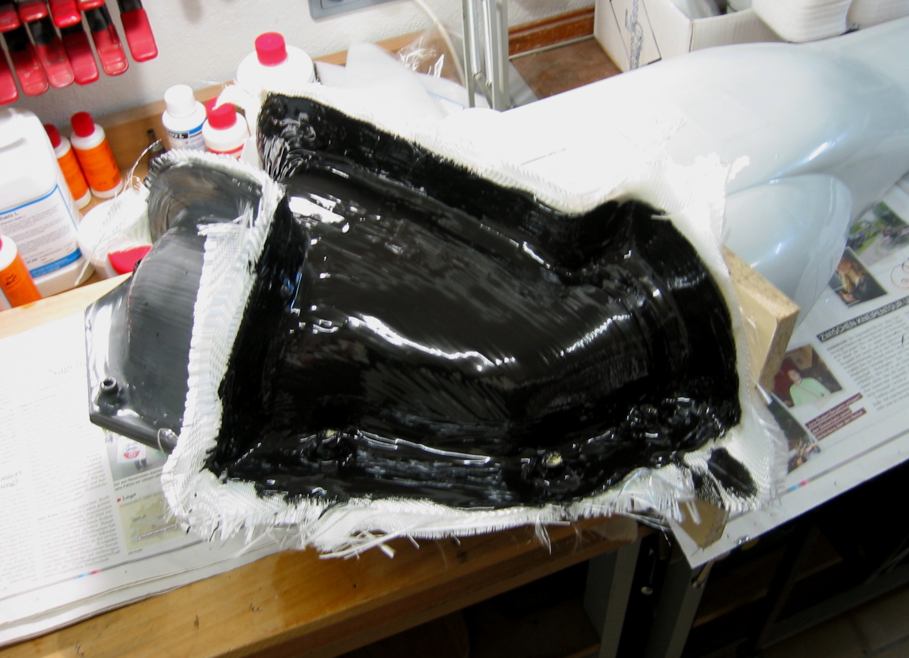

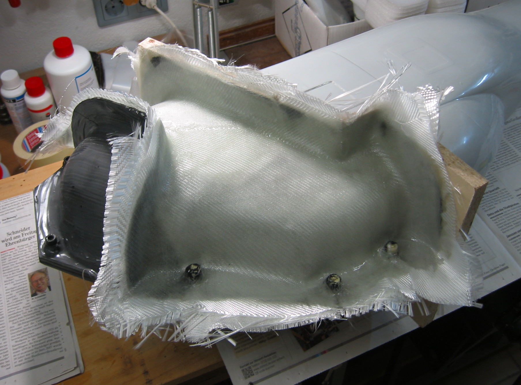

#47 Re: Spirit L16 -> S-58, Urmodell und Formenbau

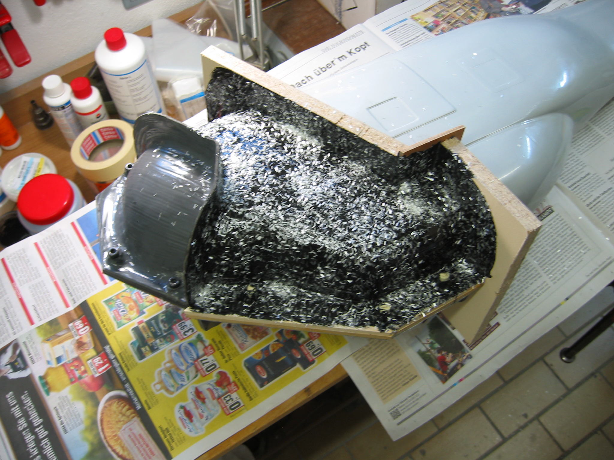

und was kommt jetzt - natürlich der übliche Prozess (Trennmittel, Schokoguß.....)
Gruß Dieter
Gruß Dieter

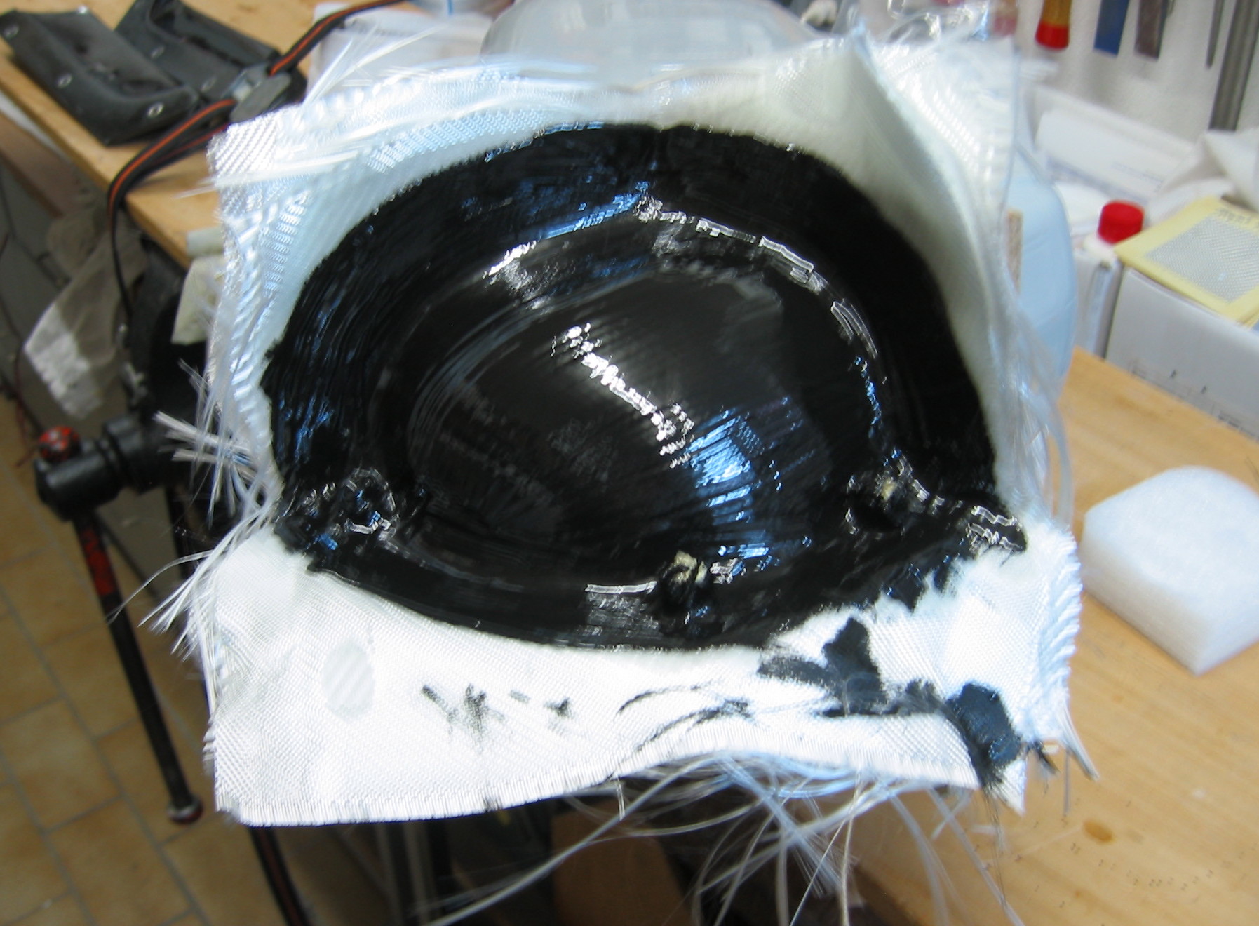

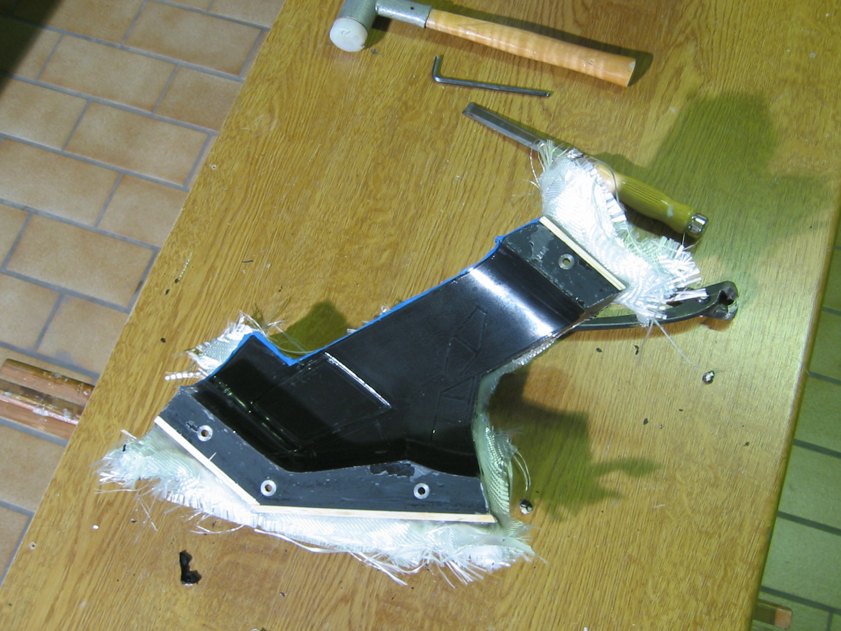

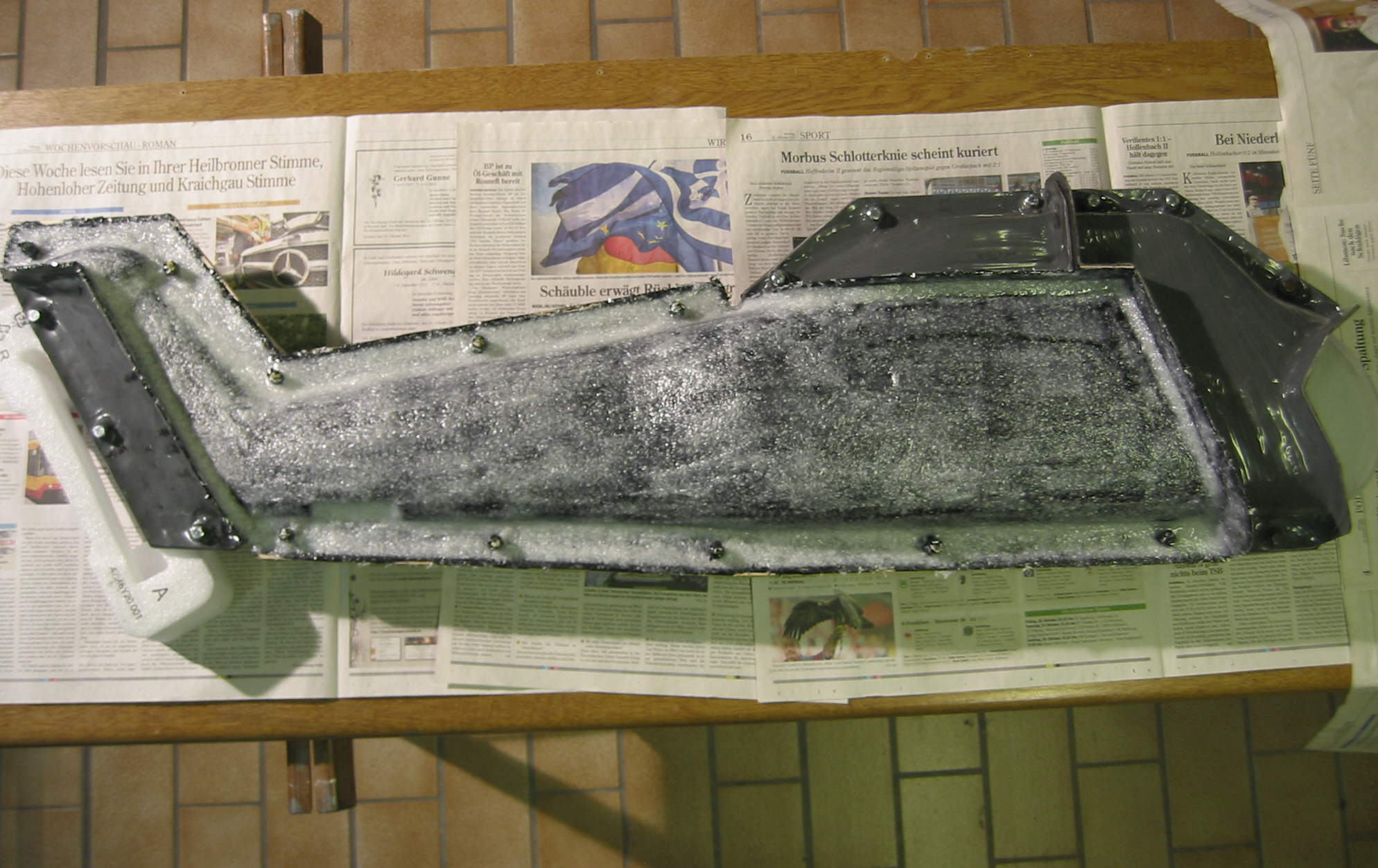

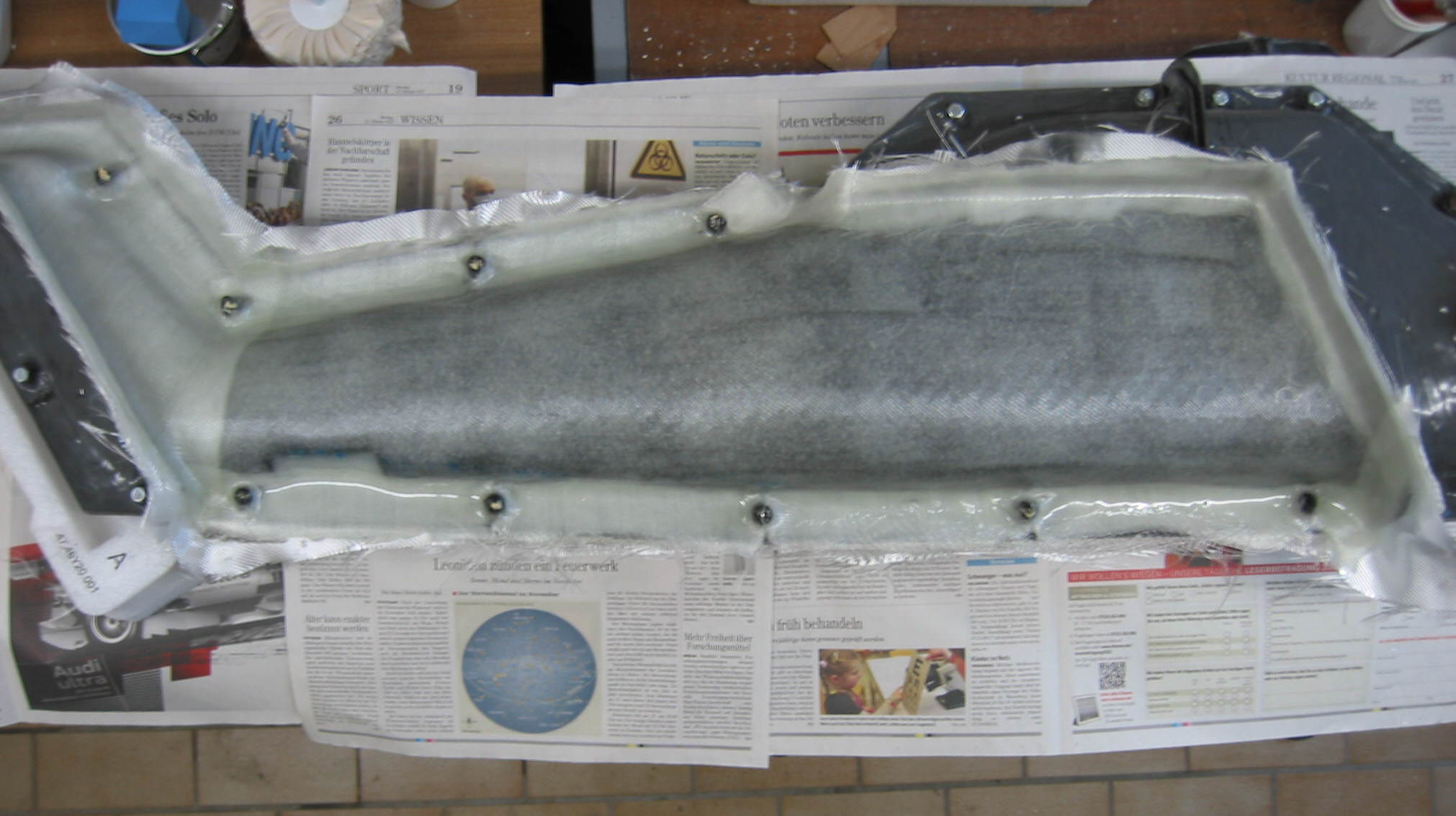

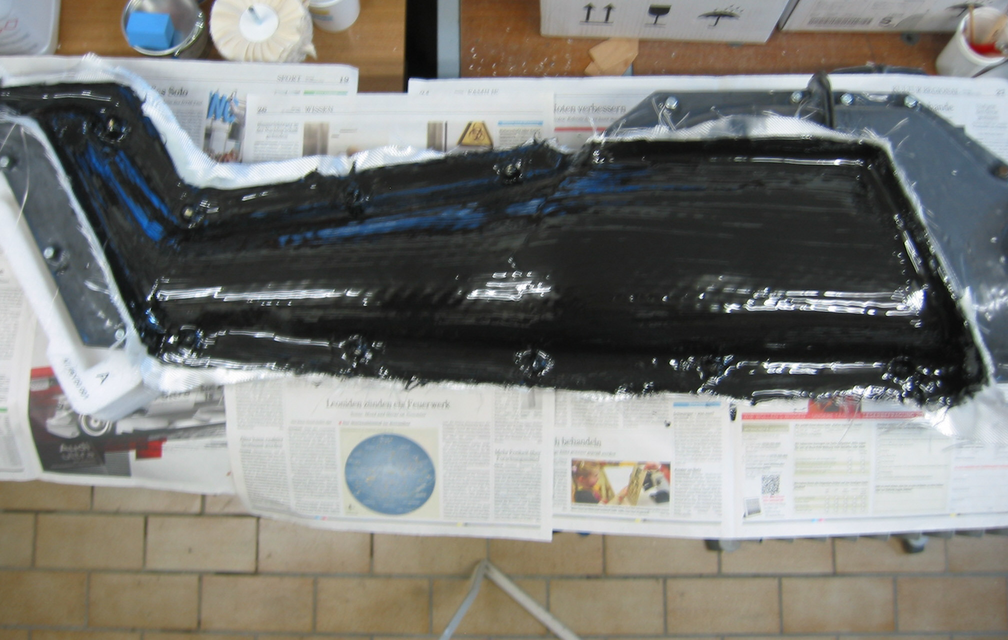

#48 Re: Spirit L16 -> S-58, Urmodell und Formenbau

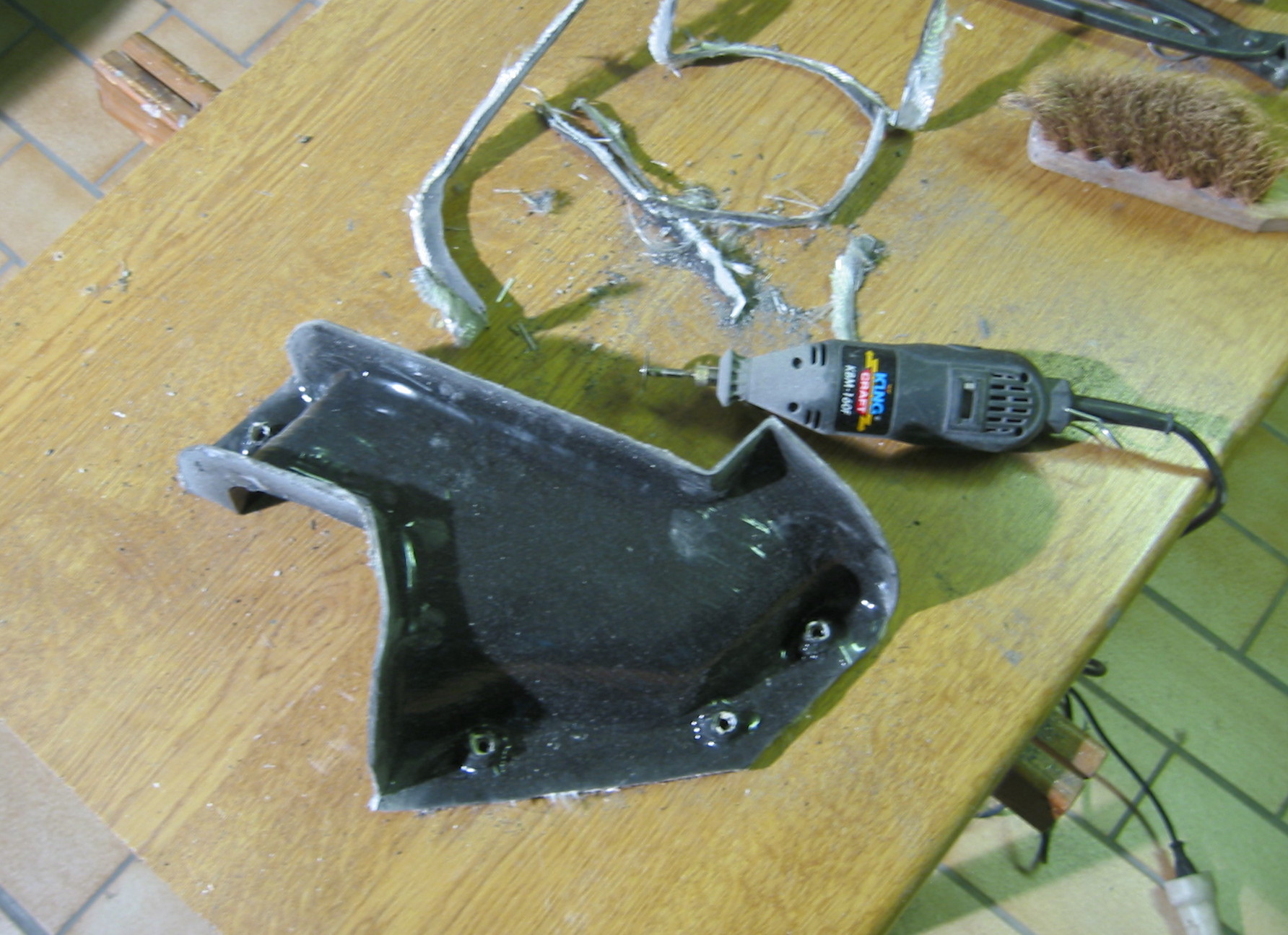

damit es jetzt nicht zu langweilig wird, möchte ich euch die Abnahme eines Formsegmentes und die notwendige Nacharbeit nicht vorenthalten.
Bisher sah ja alles recht nett und sauber aus. Jetzt wird es "dreckig".
Zum Beschneiden der Segmente habe ich diamantbeschichte Trennscheiben http://www.gw-werkzeuge.de/dremel.php?site=dremel15.con verwendet. Die schneiden das GFK-Laminat wie Butter, erzeugen aber ordentlich Staub und Späne. Ein Arbeiten mit Atemschutz (Staubmaske), Schutzbrille und Handschuhen ist absolute Pflicht. Bevor man mit dem Dremeln loslegt ist man gut beraten, lose, nicht geharzte Mattenränder mit eine Schere grob zu beschneiden. Der Fräserdorn erfasst alles, was so in der Gegend rumhängt und wickelt begierig Glasseidenfäden auf - bis zum Stillstand der Maschine. Danach ist dann erstmal abwickeln und aufschneiden des Faserbündels angesagt.
Den Fehler macht man nur einmal.
Gruß Dieter

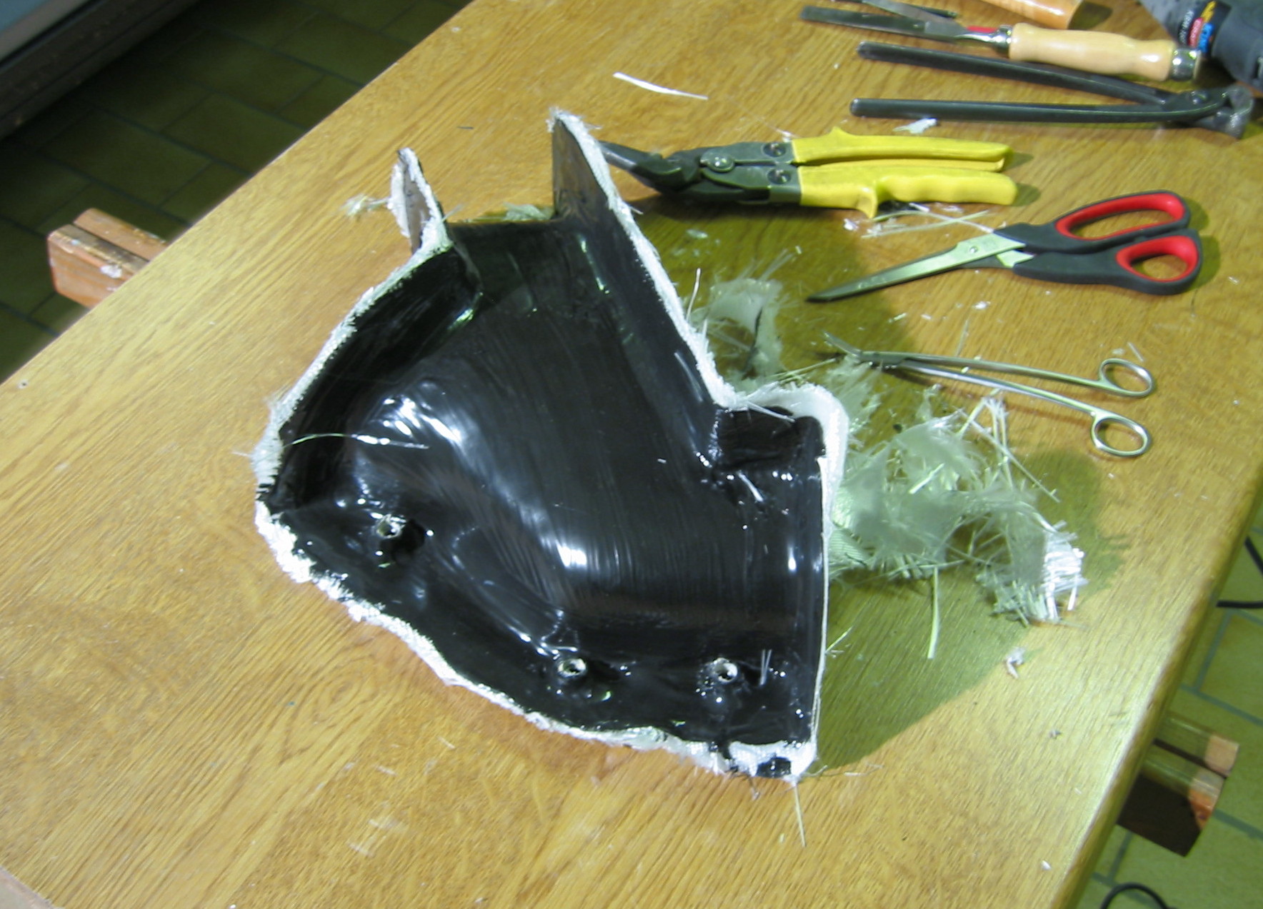

Gruß Dieter

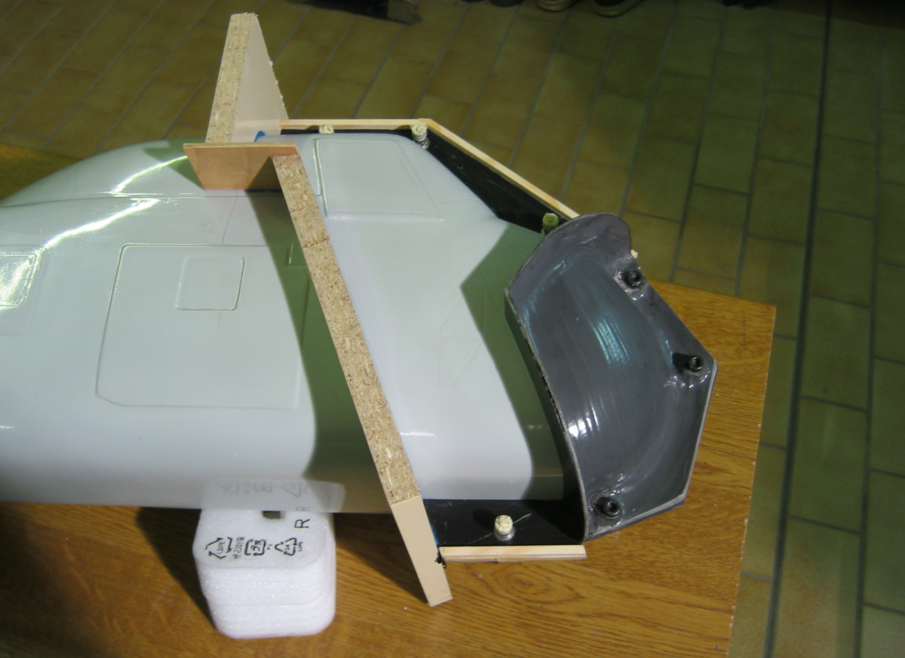

#49 Re: Spirit L16 -> S-58, Urmodell und Formenbau

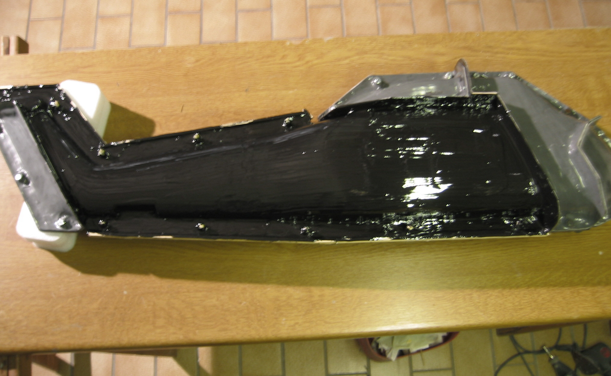

es geht weiter, mit der Domabdeckung - rechte Seite. Ist ja fast schon langweilig.
Nach der Montage des Trennbrettes wieder der übliche Prozess.

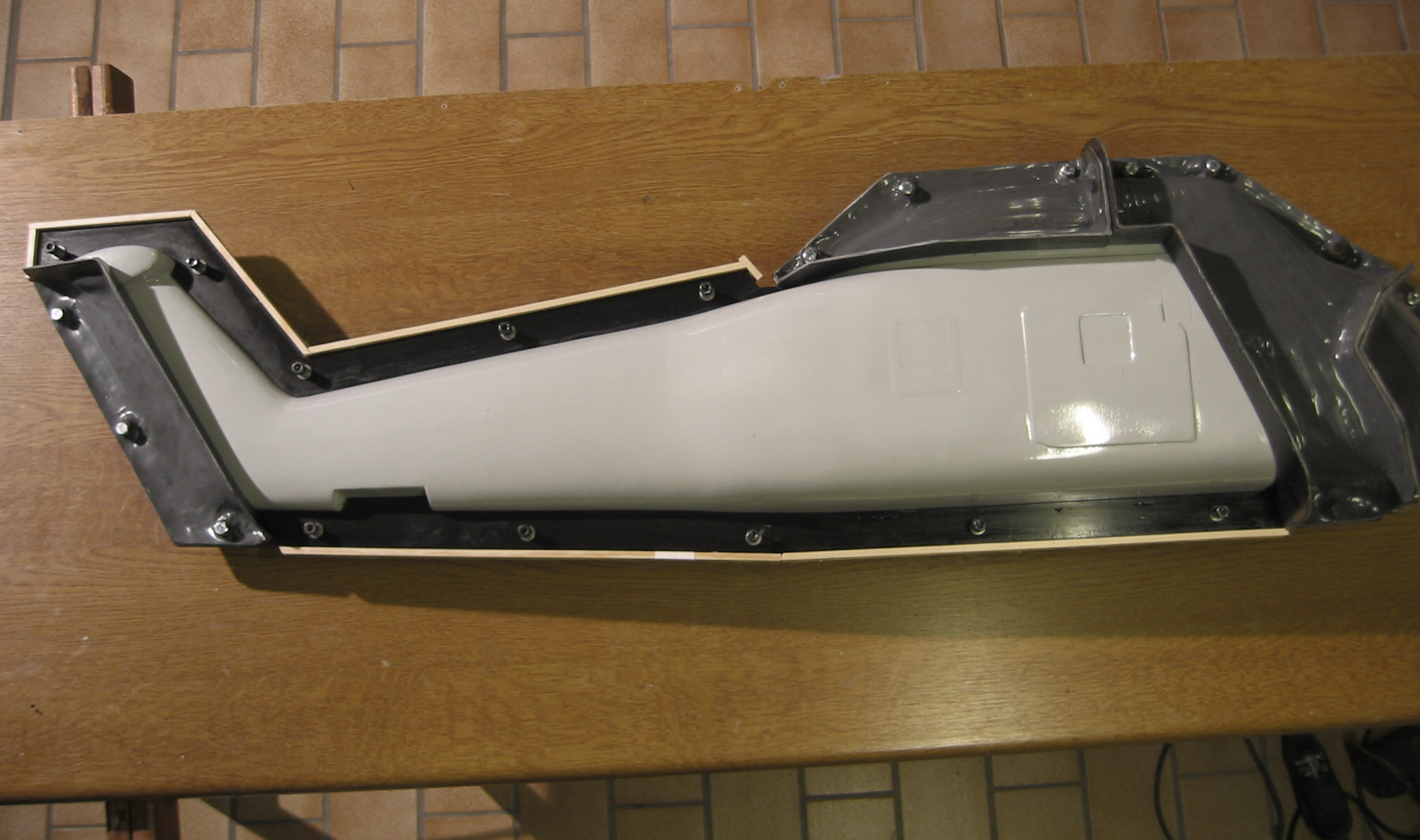

und wer hat mitgezählt? Wieviel Formsegmente gibt es zwischenzeitlich?
- Seitenleitwerk rechts und links
- Rumpfnase rechts und links
- Rumpfvorderteil rechts und links
- Domabdeckung rechts und links
- Hauptrumpf links
Richtig - Endspurt - es fehlt noch der Hauptrumpf rechts. Bitteschön.
Gruß Dieter
