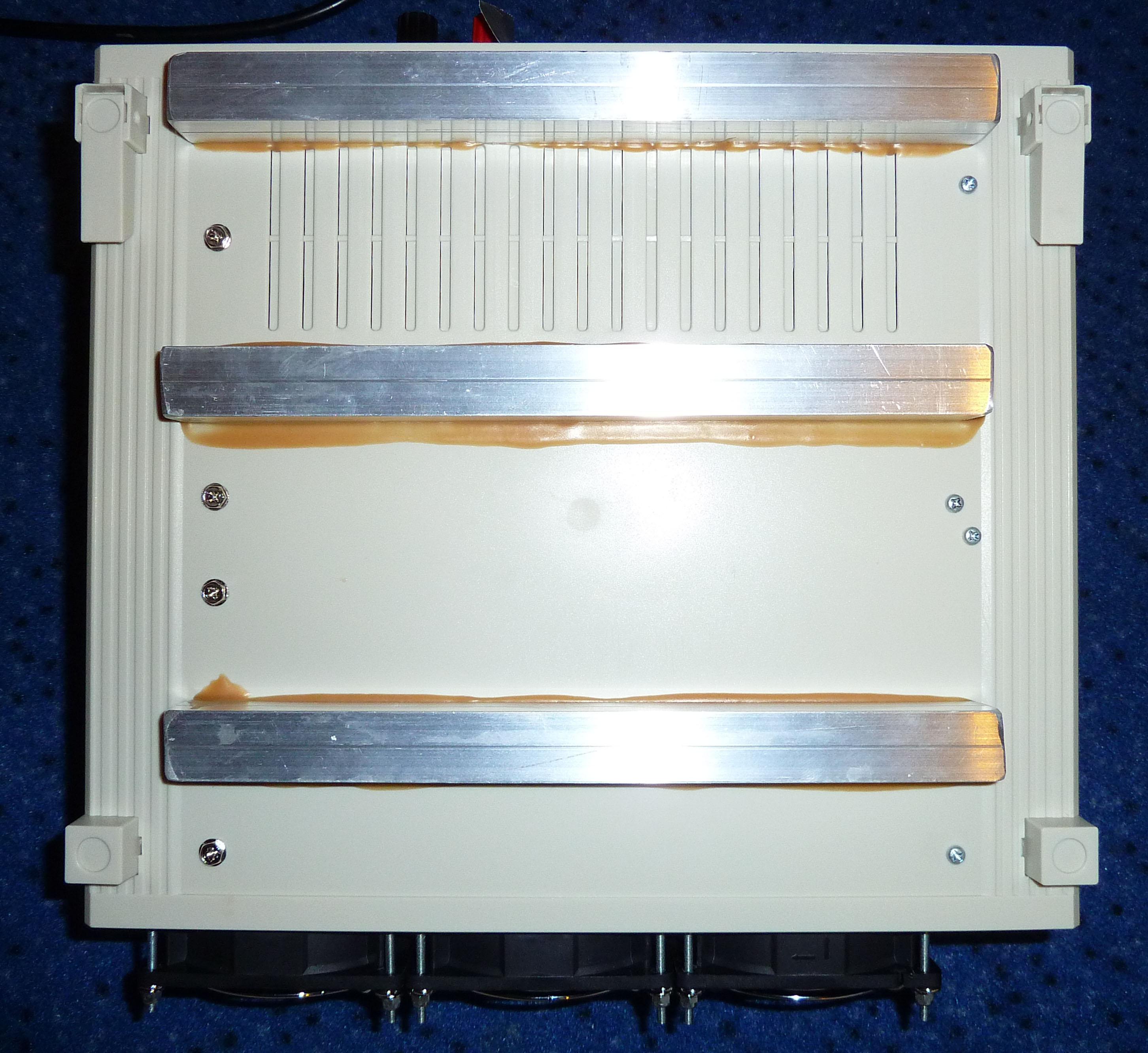

naja ich hab da noch Alu stange gefunden nicht so klein aber leicht mal sehen ob ich das drunter klebe 2 Streifen
dann kann es auch da darauf stehen

hab mir jetzt was unter das Gehäuse geklebt mit pattex Stabilit Express ! die Frage taugt der Kleber was ?
oder ist das UHU plus endfest 300 2-K-Epoxidharzkleber besser geeignet ?
meine die sind ja auch nicht gerade günstig die Kleber
dafür das man die immer schlecht lagern kann
hab noch 5min Epoxidharz von robbe aber das dürfte schon zu alt sein 2-4 Jahre
#48 Re: Hilfe Netzteil wird zu warm :( (selbst gebaut)
Je teurer desto besser
Das Stabilit klebt eigentlich so ziemlich alles was hart ist. Für flexieble Verbindungen ist es aber ungeeignet.
Ich frage mich was du da am Gehäuse rumklebst? : Wenn die NTs sauber um Gehäuse verschraubt sind, Frontplatten und Deckel drauf sind sollte doch alles stabiel genug sein

ich sach ja nicht das es nicht stabil ist !
es kann sich aber doch schon verwinden und das ist nicht so schön wenn man es trägt und abstellt dann könnte sich doch mal was lockern oder die Platine bekommt einen Riss ok ist alles jetzt nicht so wahrscheinlich aber jetzt ist es stabiler:)

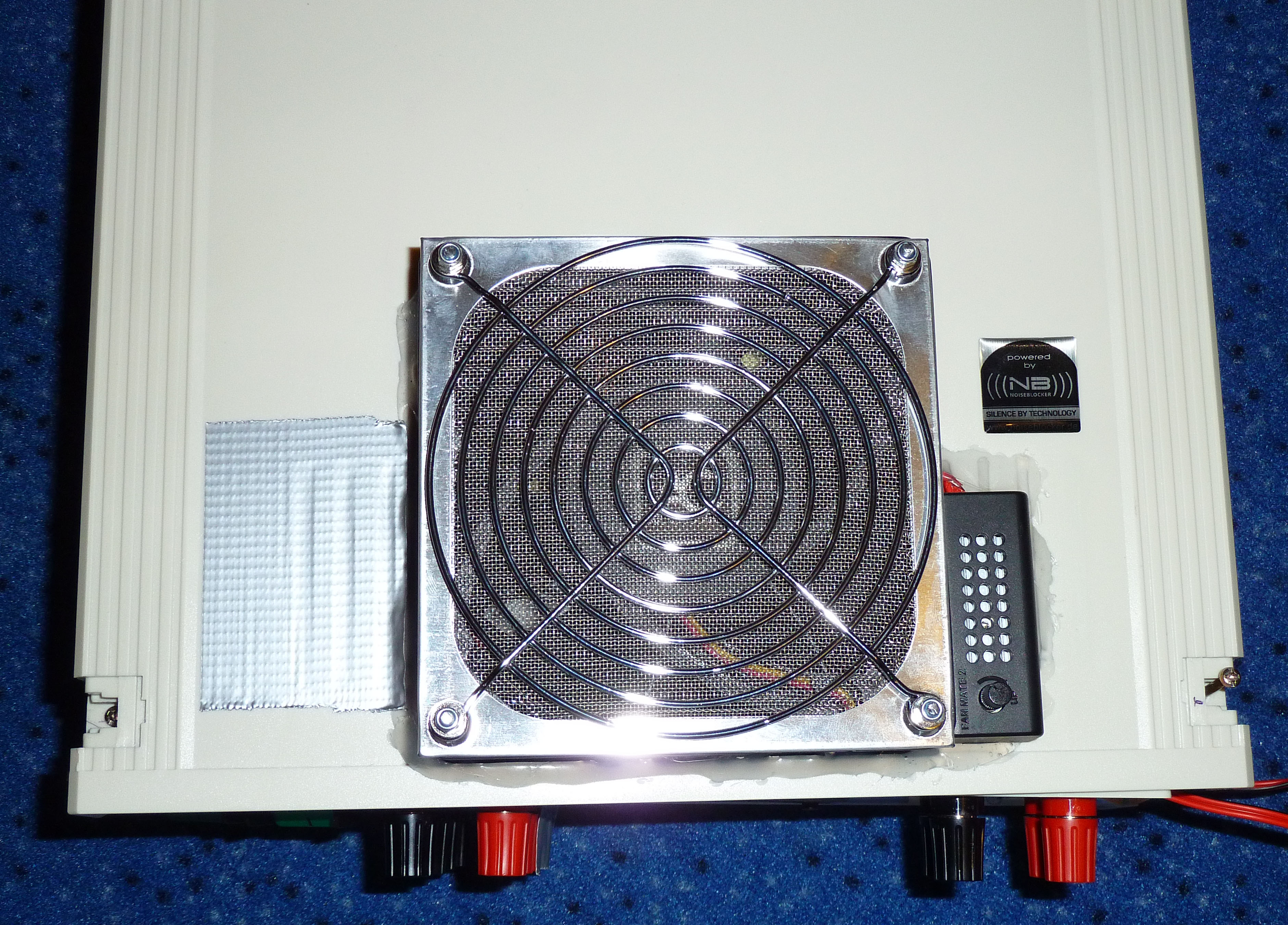

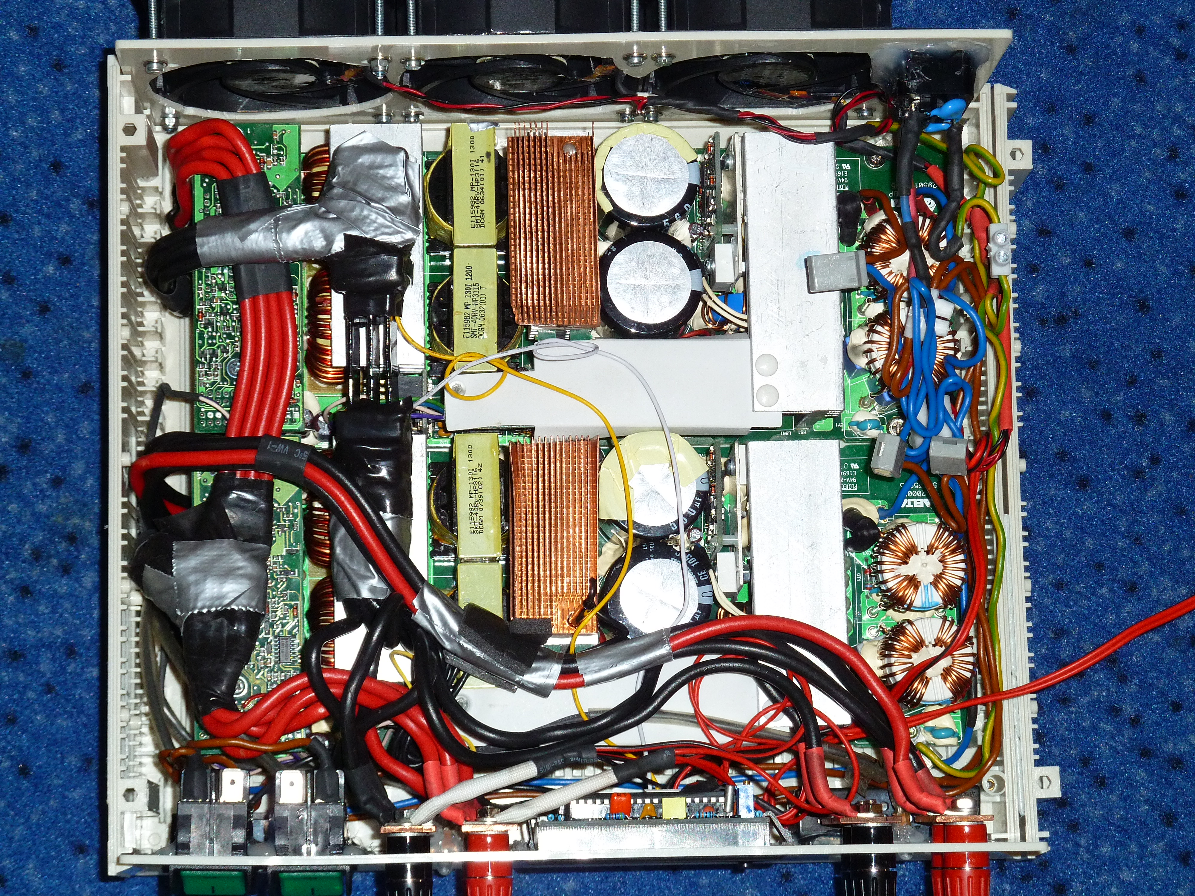

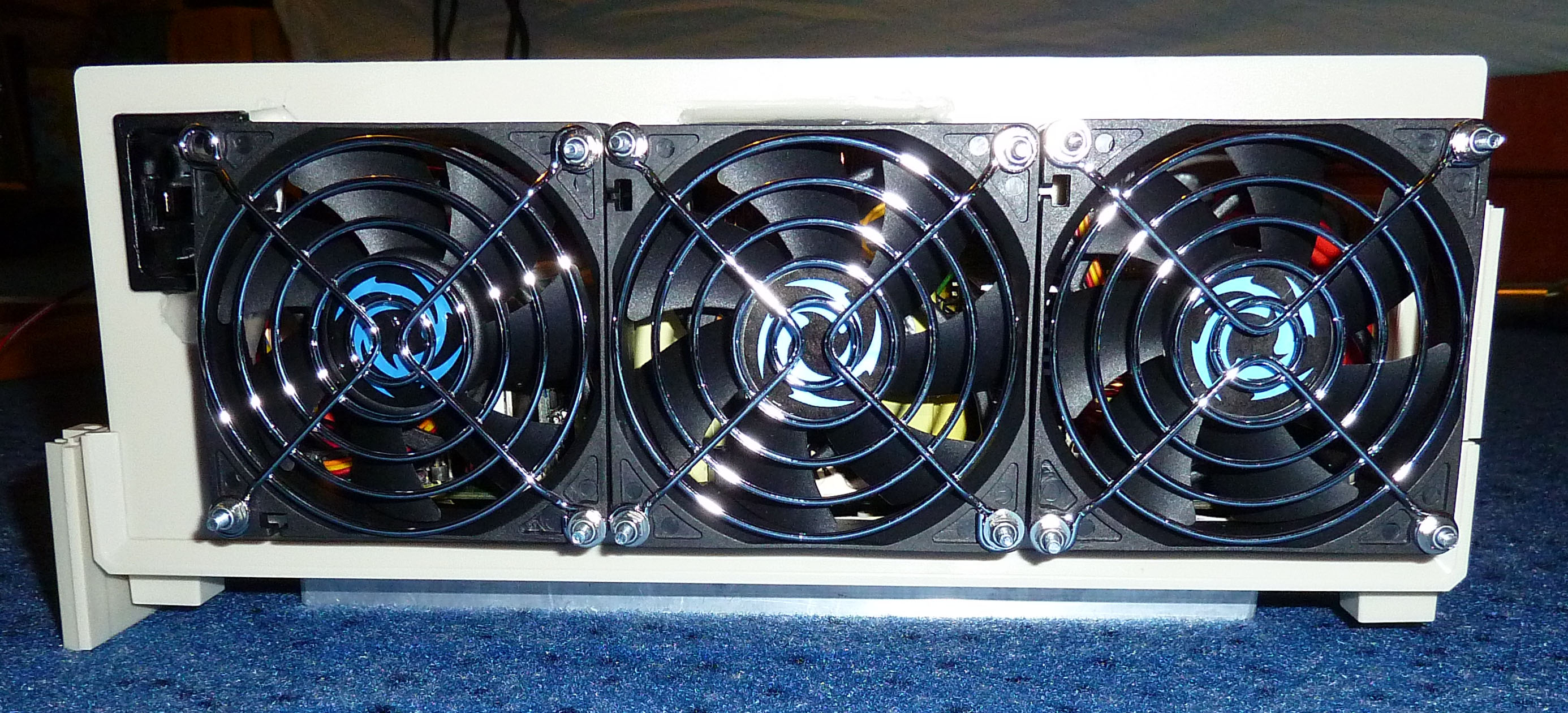

naja mal ein Update Bild
So wie man sehen kann hab ich es jetzt von Unten etwas Stabilisiert ! dazu sind hinten Jetzt 3 80mm lüfter mit 2500RMP die in das Gehäuse pusten.
Dazu ist jetzt oben drauf ein 120mm Lüfter mit 3500RMP der die Luft nach oben raus pustet !
und es sind 2 reine Kupfer Kühler auf den alten Kühlern geklebt um die Wärme Abstrahlung zu verbessern

ja das mit dem Kleber der Klebepistole ist nicht so schön aber der Lüfter soll ja keine Nebenluft saugen und mir ist nix anderes eingefallen wie man die Löcher Spalten besser Schließen kann .
an den 3 80mm Lüftern kommt auch noch mal ein Filter dran !

1. der Teppich ist Ok
2. Die Kabelverlegung - einfach Unsauber.
- wilde Kneuel (ok, sicher den beengten Platzverhältnissen geschuldet)
- Lüster/Wagoklemmen
- Isolierband
- Gafatape
3. Das Gehäuse - auch hier wieder "Unsauber" gearbeitet
- Lüfterlöcher rein "gefressen"
- Gaffatape
- mit Heißkleber eingesetzter Netzstecker
- nicht geerdete Metallteile am Gehäuse mit Netzspannung drin
magst du noch mehr hören?
ganz ehrlich - wenn mir jemand so was in der Firma als "gut" vorlegen würde dann bekäme der das Ding ,als kleinen Motivationsschub, um die Ohren gehauen denn ich unterstelle ihm das er schlicht und einfach keinen Bock hatte es ordentlich zu machen.

Sorry, aber was erwartest du ? Das dir für jedes Posting der Bauch gepinselt wird ? Du hattest ein Problem, hast um Hilfe gebeten, dir wurden Wege gezeigt, du hast was verändert und es vorgestellt - was es bringt kann niemand beurteilen, solange du darüber kein Wort verlierst. Und wegen der Verunstaltung mit dem On-Top-Lüfter lasse ich mich nicht weiter aus, zu zweckmäßiger Kühlung habe ich mich bereits detailiert ausgelassen, wenn das so nachlässig umgesetzt wird fehlen mir einfach die Worte - und jedes weitere ist eigentlich zu viel.
