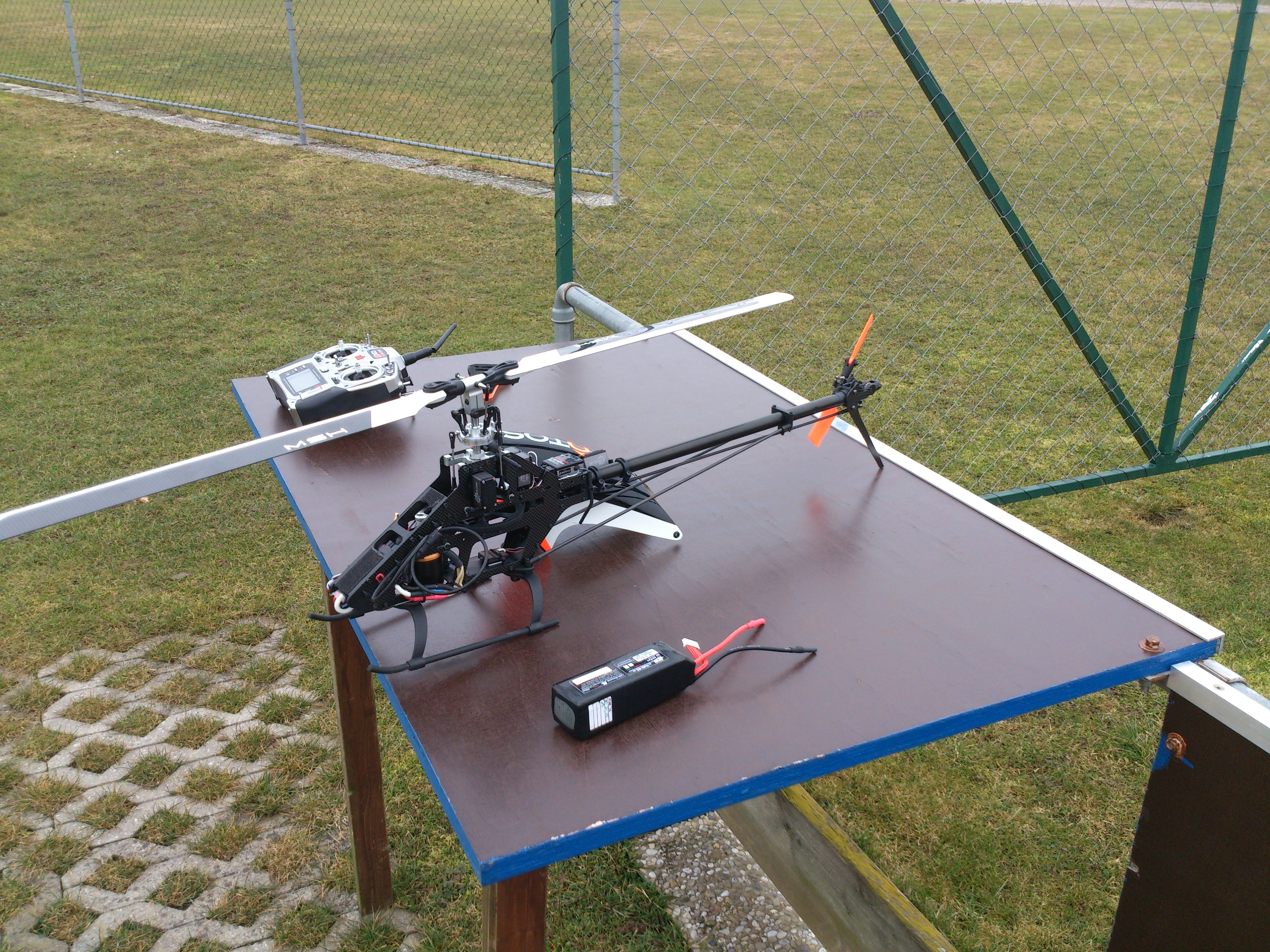

Beitrag von the-fallen »
Ein Bild. Man beachte die schöne diy-Heckfinne :)

dilg
Beiträge: 1720
Wohnort: Mödling
#57 Re: Prôtos plastic fantastic light unter 1500g flugfertig?
Beitrag von dilg »
Warum hast du trotz der Abspeckkur Alu-Servoträger montiert?

#58 Re: Prôtos plastic fantastic light unter 1500g flugfertig?
Beitrag von Kupfer »
the-fallen hat geschrieben:Man beachte die schöne diy-Heckfinne :)
Geschmackssache :drunken:
Am Lagerbock (aber den willst du wahrscheinlich behalten) und an den Reglerkabeln - vor allem wenn du sie gleich direkt verlötest -
sollte noch einiges gehen....
Hast du da eine uralt HRW verbaut oder hat sich MSH wieder zurück entwickelt (Stellring)?
Lg. Jürgen
Yaku79
Beiträge: 11570
Wohnort: Oyten bei Bremen
#59 Re: Prôtos plastic fantastic light unter 1500g flugfertig?
Beitrag von Yaku79 »
Den Stellring haben die doch immer gehabt?!?
dilg
Beiträge: 1720
Wohnort: Mödling
#60 Re: Prôtos plastic fantastic light unter 1500g flugfertig?
Beitrag von dilg »
Kupfer hat geschrieben:Hast du da eine uralt HRW verbaut oder hat sich MSH wieder zurück entwickelt (Stellring)?
Die haben seit letzten Herbst wieder einen Stellring.
Yaku79 hat geschrieben:Den Stellring haben die doch immer gehabt?!?
Also ich hab nur HRWs mit Ansatz und Passscheiben...
