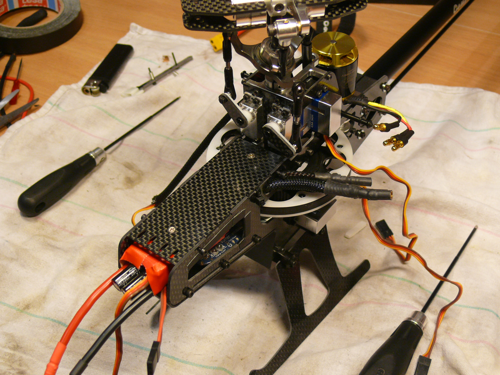

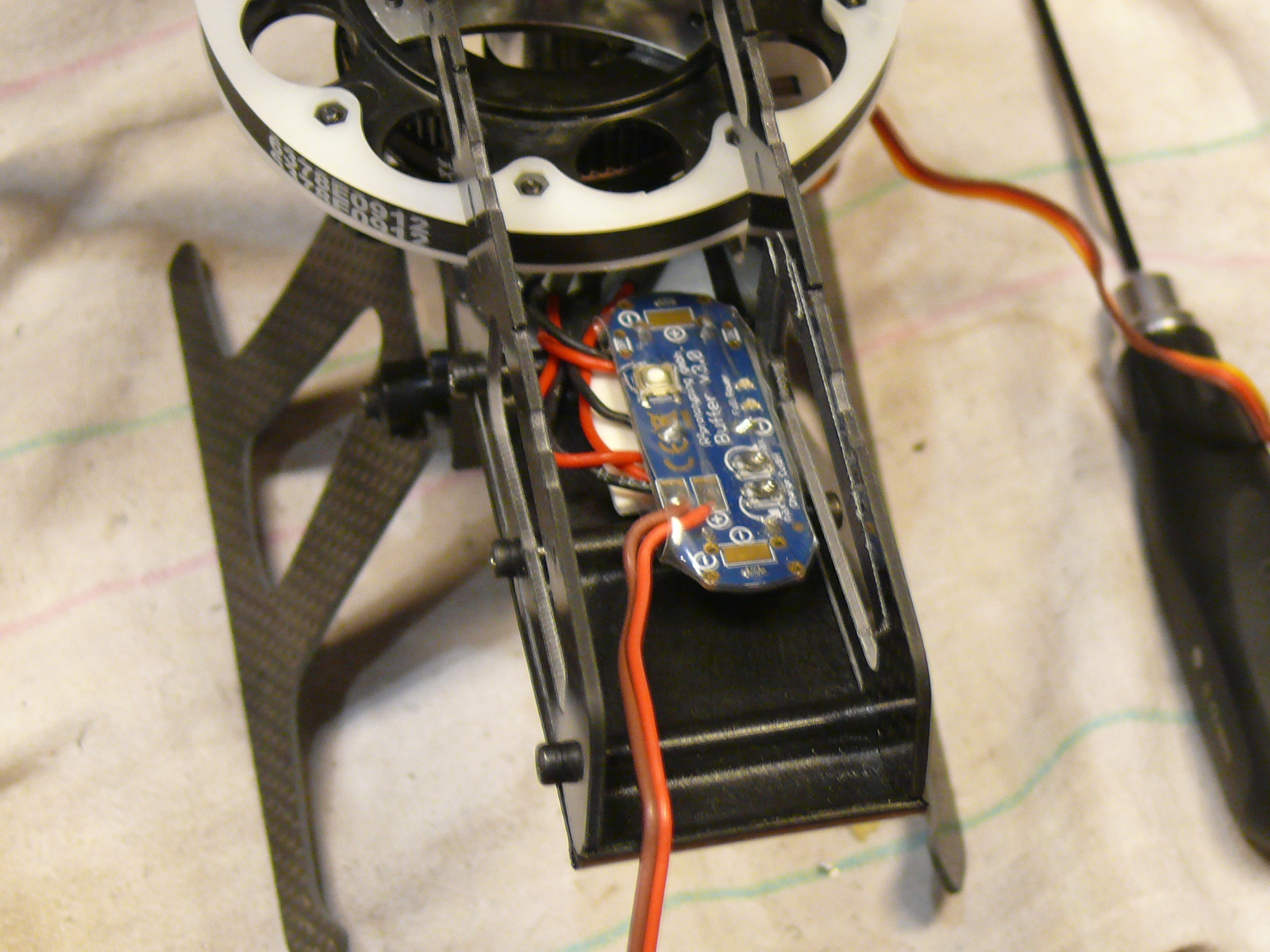

Die Pufferschaltung hat mich heute nerven gekostet. So wie ich es vorhatte ging es dann leider doch nicht. Zu eng.
Dank Thorstens (Binolein) hilfe, hat sie nun einen anderen Platz gefunden. Manchmal sieht man vor lauter Bäumen den Wald nicht.
Hier das Ergebnis.

Glaube ich dir!! Ich bin auch am altern^^ Tipp: wenn du den Regler und das V-Stabi halbwegs am Platz hast wo es hin soll, mach mal die Haube drauf ob das noch passt!! Es ist vorne an der Nase sehr eng!! Ich musste den Regler weiter unter die obere Platte schuppen, das Brain weiter Richtung der Servos schieben damit die Haube noch passte. Es blockierte alles, was überstand. Darum darf ich morgen noch mal alles neu verlegenTimoHipp hat geschrieben:War kurz davor alles rauszuschmeissen und einen Rooxy zu kaufen....TREX65 hat geschrieben:![]()

Was ist denn das für eine schöne Platine für die Pufferschaltung? Gibt es die so zu kaufen?

Jürgen macht so was https://shop.microhelis.de/Stromversorgung-HelferHeling hat geschrieben:Was ist denn das für eine schöne Platine für die Pufferschaltung? Gibt es die so zu kaufen?

Morgen wenn Wetter passt einfliegen und dann Kabel sauber am Tracx verlegen. Timo ich musste die hinteren Löcher der Haube nehmen.

Alles klar danke für die Tipps werde rechtzeitig danach schauen. Mein Motor muss ich noch drehen das die Kabel nach hinten schauen sonst sind sie viel zu lang.
