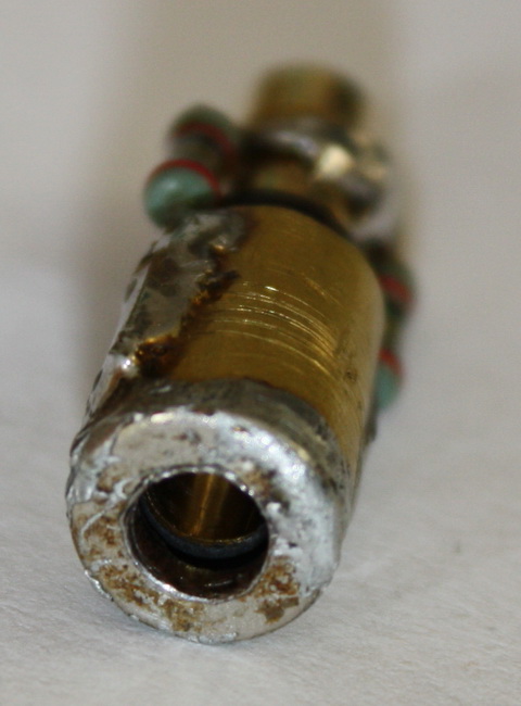

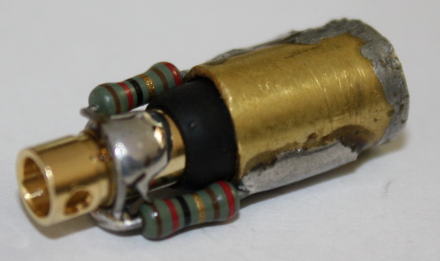

#490 Re: CC Phoenix ICE, kennt die schon wer?
Eigenbau. Ich nehm immer ein Stück Messingrohr und löte vorne eine Unterlegscheibe mit 4mm Loch dran.
Dazu zwei 12Ohm-Widerstände. Hab mir jetzt schon 3 Stück gelötet.
Muß nur noch die Schlacke vom Löten wieder runter kriegen - wie geht sowas am besten?
- 2
- antiblitz2.jpg (69.57 KiB) 653 mal betrachtet
- 1
- antiblitz1#.jpg (86.24 KiB) 575 mal betrachtet
Zuletzt geändert von chris.jan am 02.05.2010 19:20:19, insgesamt 1-mal geändert.
Gruß Chris

#492 Re: CC Phoenix ICE, kennt die schon wer?
Die "Schlacke" ist in erster Linie verbranntes Kolophonium, das kannst du mit Brennspiritus und ner ausrangierten Zahbürste abwaschen.chris.jan hat geschrieben:Muß nur noch die Schlacke vom Löten wieder runter kriegen - wie geht sowas am besten?
#493 Re: CC Phoenix ICE, kennt die schon wer?
Ich hab die DS 610er in meiner kombo, allerdings nur auf 5V.
Wie gesagt das cc bec pro kann 20A ab, da passiert nix.
Sind 120Ohm nicht etwas zu viel? Aber gut, wenn es funzt...
Ich benutze 6ohm,1A.
Meie sind nicht so klobig ausgefallen.
Das mit 2 widerständen ist eine gute idee, werd ich mal nachrüsten wenns passt.
Hier der weg zu den bildern:
http://www.rchelifan.org/viewtopic.php? ... &start=465
Ich habe sozusagen eine `goldirutsche` mit einem stück messing verwirklich. Funzt super!
Somit ist der stecker auch bis zum anschlag in der hülse wie es sein muss.
Und wie vill zu erkennen hab ich die kabel des cc bec pro nicht angelötet, sondern mit 3mm goldis steckbar gemacht.
Der vorteil ist dass der regler nicht scharf ist wenn man die servos mal testen oder einstellen will...
