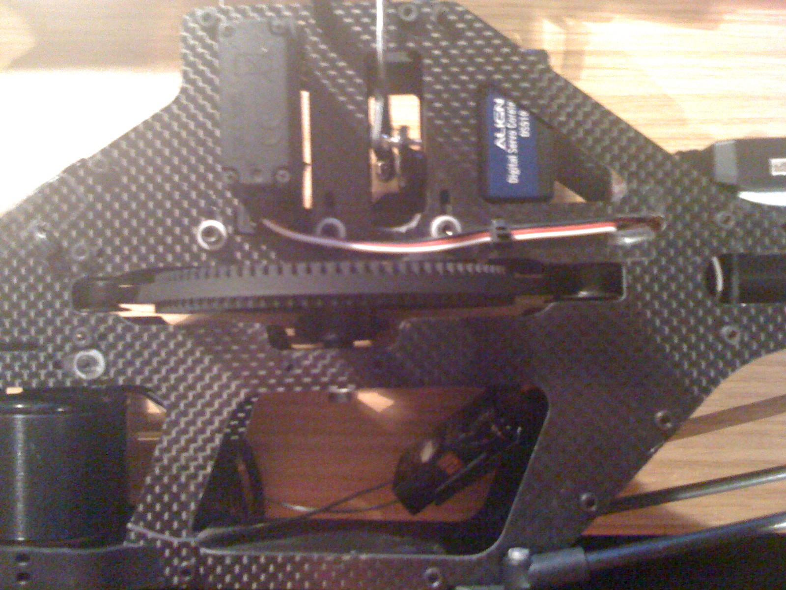

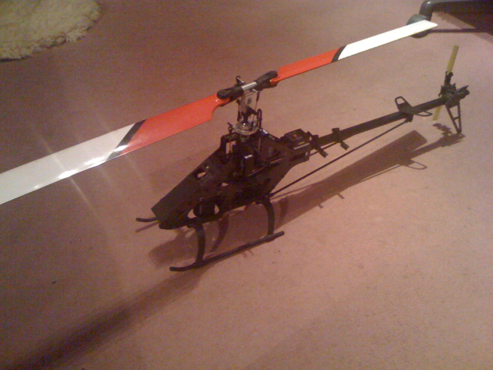

#506 Re: Protos Umbau auf V-Stabi
soho, die paddels sind weg.
ich sitz seit 4 am heli und bin soweit durch.
1 problem:
hab jetzt 12° pitch bei pitchwert 74.
wenn ich vollpitch und roll zusammen steuer, laufen die rollservos am chassis auf.
was mach ich da? cr wird nicht helfen, oder kommt das im flugbetrieb nicht vor? (überleg... eigentlich nicht, aber vielleicht doch, ich weiß ned
hab mein setup-file mal angehängt, vielleicht könnte einer von euch drüber schaun und mögliche fehler finden.
der sensor ist aufm kopf montiert, kabel nach vorne.
1 problem:

#507 Re: Protos Umbau auf V-Stabi
Moin,
dremel unten mal was raus
Guck mal in meine Gallerie... evtl sind da noch die Bilder drin wie ichs gemacht habe

#509 Re: Protos Umbau auf V-Stabi
Poste doch mal nen Bild, in welchem Loch biste bei dem Servohorn?
Mfg Basti
#510 Re: Protos Umbau auf V-Stabi
Ich werds gleich mal nachhohlentorro hat geschrieben:nur paddel-bilder!
20:10: sorry.. die Quali is net soo berauschend aber hab mom keine vernünftige Cam da....
