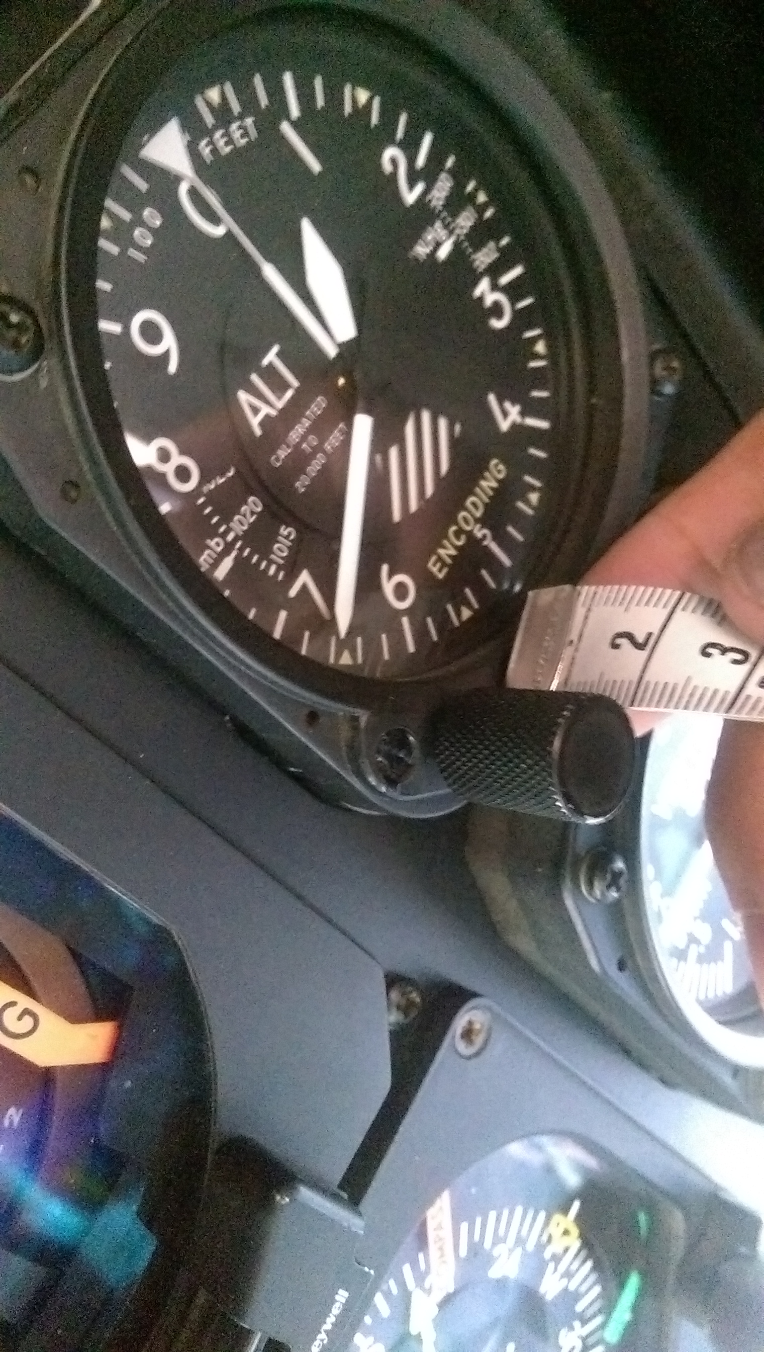

yogi149 hat geschrieben:Moin,
ich habe mal kurz eine Frage an diejenigen, die schonmal "echte" Höhenmesser vor der Nase haben oder hatten.
Wieviel steht der Knopf zur Barometrischen Korrektur ungefähr vor der Blende?
Die Bilder im Internet sind ganz gut für die Optik von vorne, aber die tiefen Infos sind fast nicht zu finden.
Das kann ich dir jetzt beantworten :D
Zuletzt geändert von AM0K am 03.07.2015 10:17:06, insgesamt 1-mal geändert.
