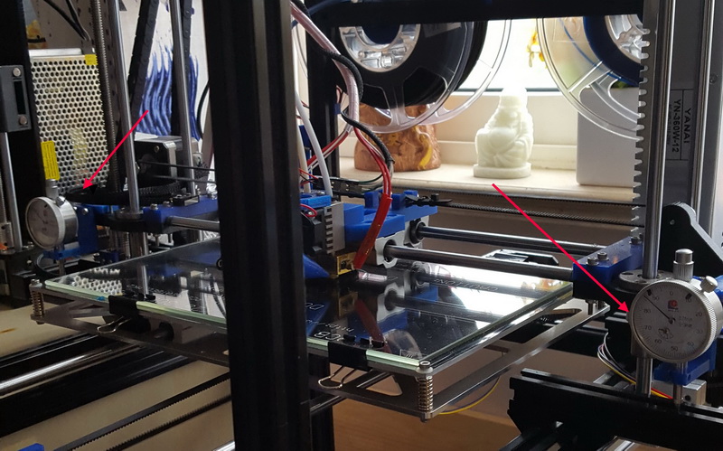

Und Messuhren für die Prüfung der "Nullhöhe" :bigsmurf:
Uhren auf beiden Seiten
Drucker 02.jpg (171.85 KiB) 1611 mal betrachtet
Detail
Detail
Drucker 03.jpg (69.27 KiB) 1611 mal betrachtet

Juergen110 hat geschrieben:Und Messuhren für die Prüfung der "Nullhöhe"
Gabs beim Chinaman keine digitalen :P ... idealerweise mit einem auswertbarem Ausgang? (z.B. für eine Sicherheitsabschaltung oder automatische Kalibirierung oder so)
