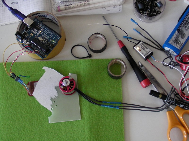

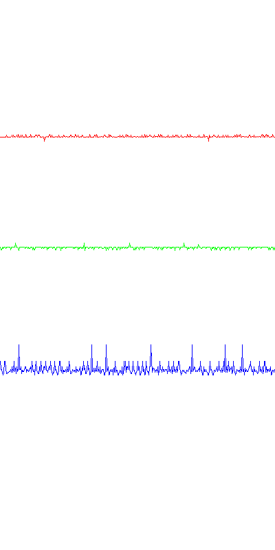

hier mal die Ergebnisse eines "hoch wissenschaftlichen" Versuchs zur Vibrationsanalyse, zwecks Auswuchten von Chinaglocken:
Aufbau ist ein Arduino der ein Nunchuck-Clone ausliest und die X,Y und Z Beschleunigungen an Processing weiter gibt das es dann grafisch darstellt:
Sieht krass aus ist es auch
Nunchuck klebt an einer GFK Platte an die der Motor angeschraubt ist.
Hier nun die Graphen vor
und nach dem Wuchten
Gewuchtet wurde erst durch verdrehen des Mitnehmers und dann mit etwas Klebeband. Geht sicher noch besser mit etwas mehr Mühe und Probieren. Wer empfindliche Finger hat (oder gutes Gehör? Musiker?) kann das sicher auch durch berühren ertasten.
Carsten
EDIT: Im Anhang noch die Sources

saubere arbeit Carsten!
#5375 Re: Der WII-Copter ( Selbstbau-Projekt )
Wirklich Sauber, jetzt noch die sie Stellung des Motors bestimmen mit den Vibs in Verbindung bringen und z.B. über einen Ring mit LEDs anzeigen wo Gewicht hin muss

nunja, genau so wucht ich auch immer alles aus am kopter - aber direkt am kopter eben...
was mich aber immer irritiert, ist die Z-abweichung, die ist auch immer recht hoch und irgendwie nicht weg zu bekommen...

Jo wenn man einen Nunchuck im Copter hat kann man auch die MWC GUI nehmen. Wobei ich nicht sicher bin ob die auf max. Darstellungsgeschwindigkeit konfiguriert ist und ob nicht da die Filter schon reinrechnen.
Carsten
Das ist die Schwerkraft oder?Jingej hat geschrieben:was mich aber immer irritiert, ist die Z-abweichung, die ist auch immer recht hoch und irgendwie nicht weg zu bekommen...
Das ist wie früher auch, die extra Gyros haben NIX mit dem WMP zu tun, braucht man nur wenn man sie einzeln verbaut.Crizz hat geschrieben:Gyro nur der ITG3200 und L3G4200 aufgeführt sind. Wie ist das denn wenn ich nen WMP mit IDG655 habe ?
Processing für Win laden, Source laden und starten. Mehr brauchts nicht. (ok, vorher die pde auf den Arduino laden)Crizz hat geschrieben:Nachtrag : hab mir das mit edr Wuchtgeschichte grad mal angesehen, dazu bin ich zu doof, ohne ne WinApp kann ich damit eh nix anfangen
Carsten

nein, ich meine nicht die 200 sondern die vibrationsausschläge der z-achse

Nachtrag zum Wuchten: Der Motor der gestern so super lief hat heute wieder Vibs?! Diese $%&/-Chinadinger.... mannnnnnnnn...
Carsten
