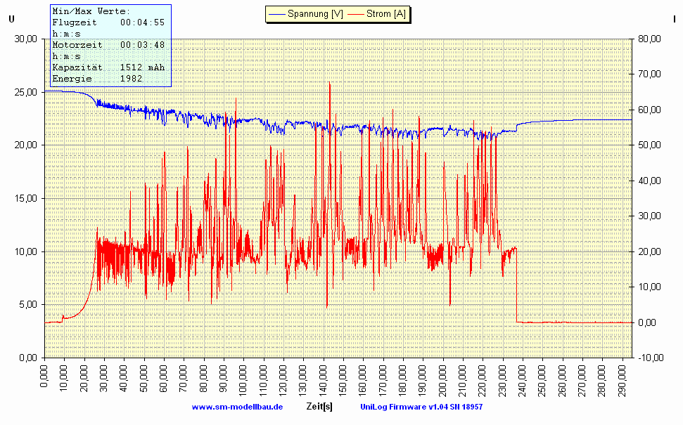

wie zu erwarten fliegt er genau gleich wue vor dem Upgrade. Der Vorteil ist, dass man jetzt ein paar Ersatzteile auf Lager hat (HRW, Blatthalter...).
Habe übrigens gerade eben mal geloggt mit 15er Ritzel und Originalmotor. Jetzt dürft ihr mal raten wie hoch die Ströme waren. Diagramm gibt's auch.

OK hier das Diagramm. Schaut euch mal den Maxstrom an. Und ich bin heute aufgrund der Upgrades nicht voll geflogen.
Ich denke der Strom kommt schnell auf 70A wenn ich ihn noch ein bisschen härter fliege. :)

Schaut aus wie bei mir, ich zieh in 4min auch gute 15 bis 1600 aus den Packs raus. Die Spannung ist ja mal krass hoch, sind das die Zippys oder SLS ZX? Auf 70A wirst du nicht kommen, da musst du schon nen Ritzel höher gehen.

Ich mache jede Wette, dass ich über 70A komme, da ich ihn heute nicht so rumgerissen habe. Außerdem mache ich noch das 16ere Ritzel drauf denke ich. Spannung ist bei den Zippys und SLS ZX ziemlich gleich.
