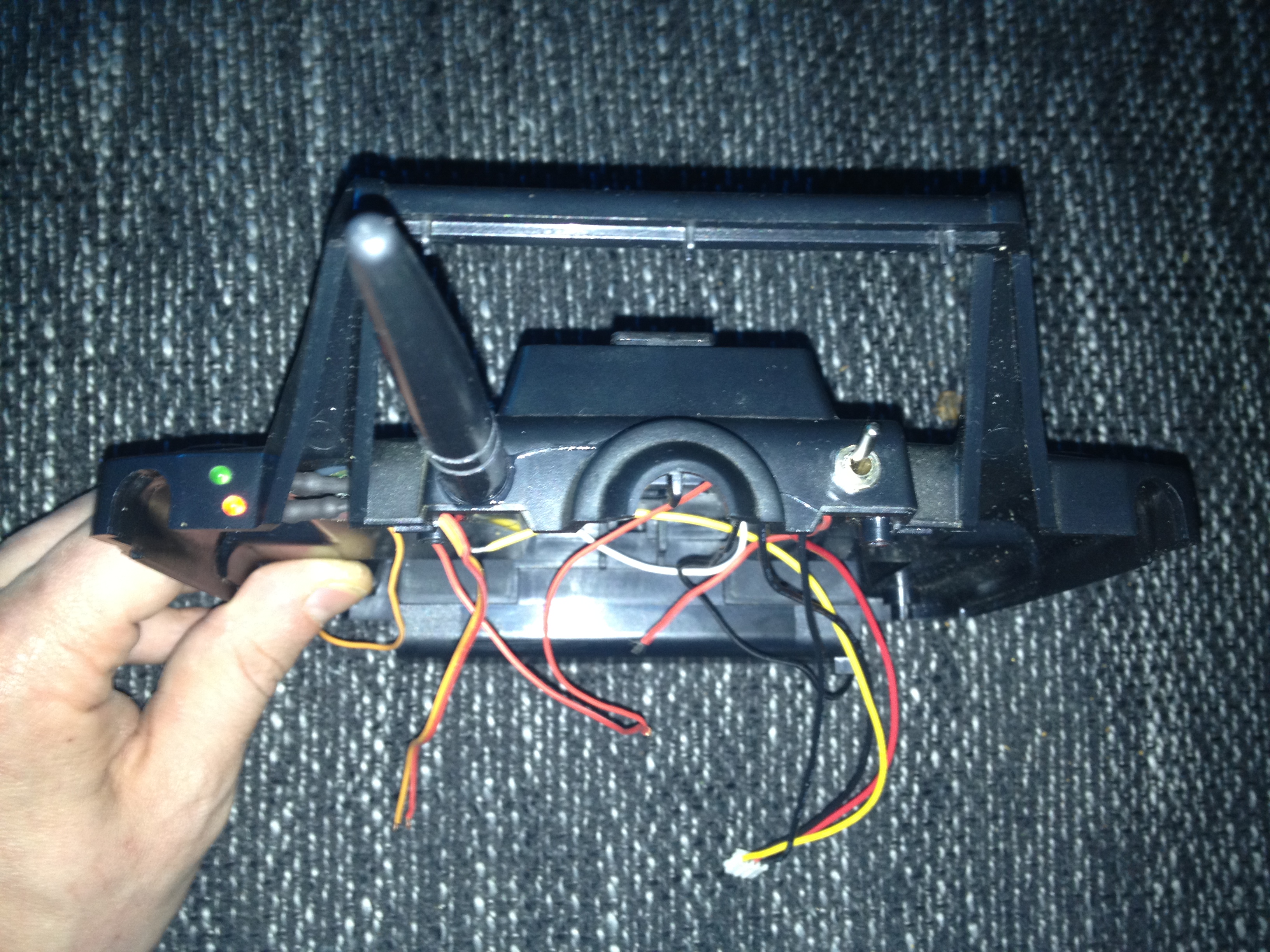

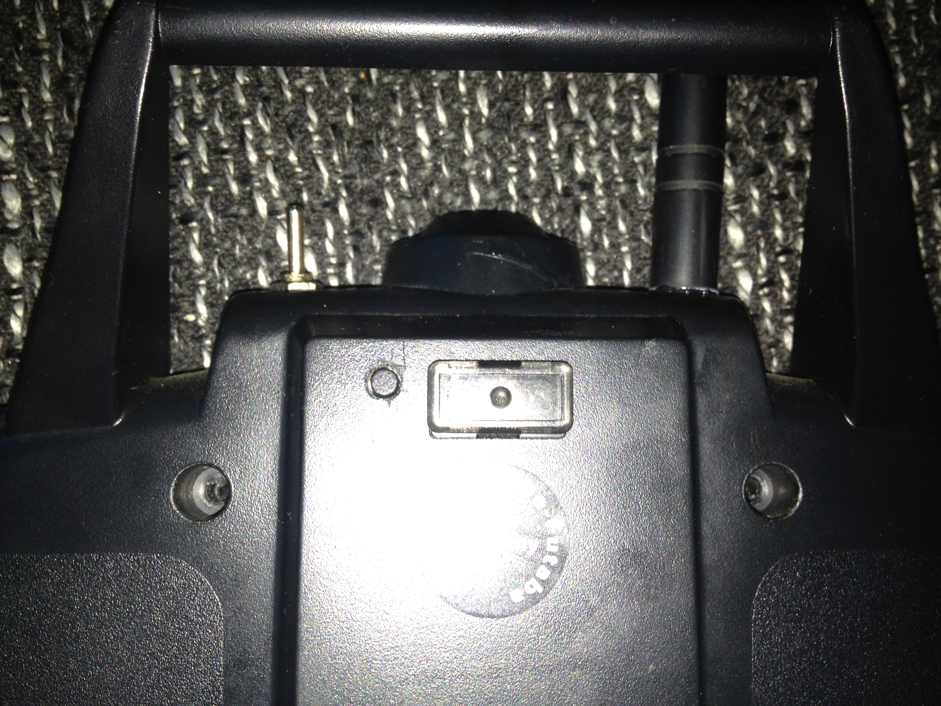

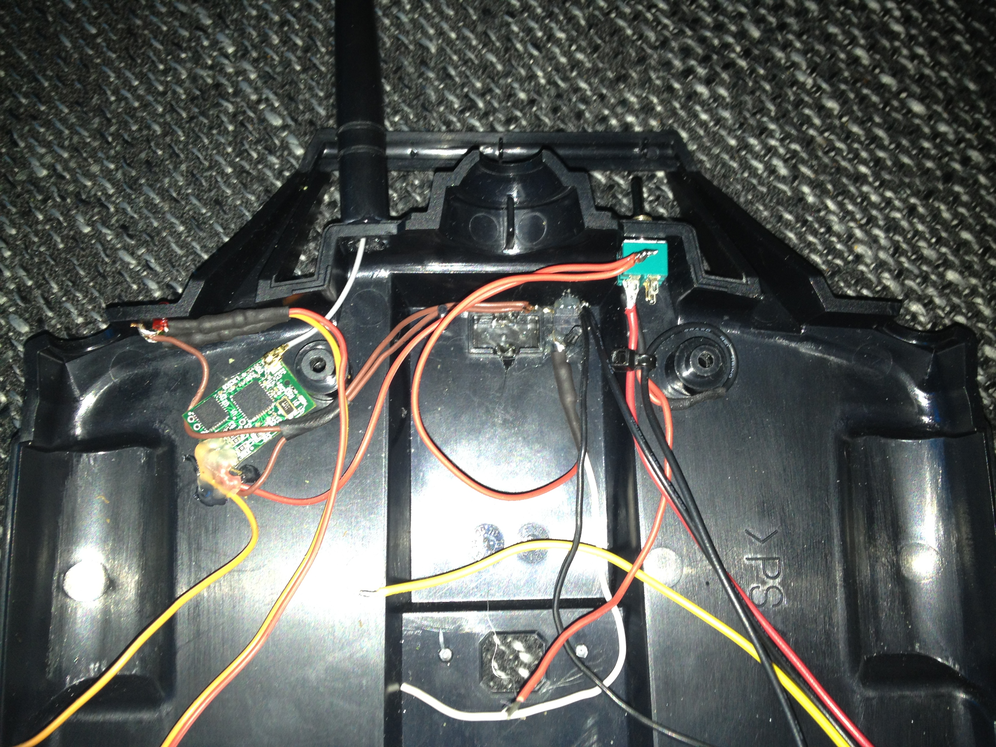

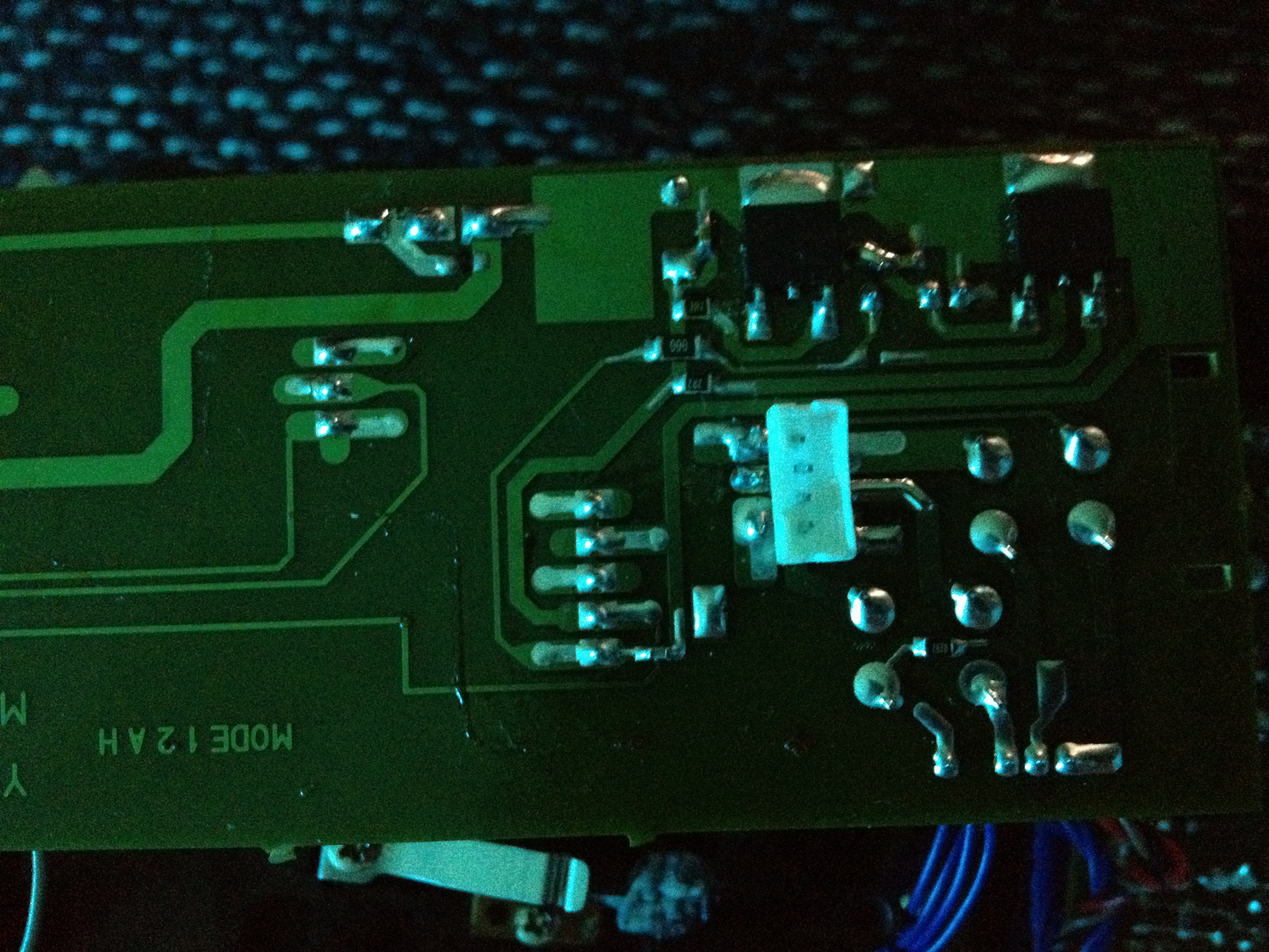

Mahlzeit liebe Heligemeinde ,
Als erstes vorrweg super Forum.
Ich habe mir auch meine FF7 umgebaut .Habe alles in der Funke untergebracht. Es fehlt noch das Arduino, das liegt aber schon beim Postamt
Für die die es vielleicht nachbauen wollen hier mal ein paar Bilder wie ich mir das vorstelle. Alle Komponenten sind an der Rückplatte befestigt. Die Verbindung zur Funke habe ich durch einen kleine Steckverbindung gelöst indem ich eine kleine Buchse auf die HF-Modul Platine der Funke gelötet habe. Wenn alles Fertig ist lade ich noch ein Bild hoch .
Habe da aber noch eine Frage :
Kumpel will ein Multiplex HF Modul an seine Futaba machen und fragt ob das auch so möglich ist wie mit spektrum ?
Er hat eine Futaba FF6 & T8.
zum schluss noch ein Lob an alle die hier beteiligt wahre bzw. sind,
Ihr seid die besten
MFG

So da bin ich wieder .......
Alles fertig,
und klappte beim ersten mal .
MFG
Alles fertig,
MFG

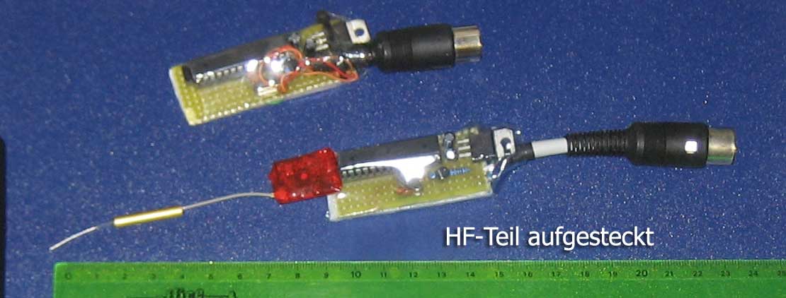

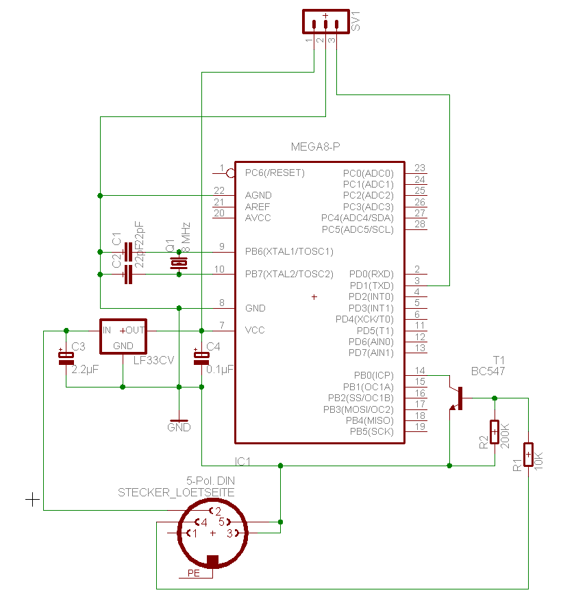

Für die Leute, die sich etwas unwohl fühlen mit verschiedenen Sketches, Arduino-Versionen und Versorghungsspannungslevels, für die sei hier nochmal kurz die Arduino-Freie Version mit nem simplen ATMEGA8 dargestellt. Auch nur ne Handvoll Bauteile. Ich verwende das, wie schon erwähnt, seit mehreren Jahren zusammen mit ner MPX 3030 (funktioniert auch direkt an der L/S-Buchse von Multiplex-Anlagen) und einem HF-Teil aus dem MLP4DSM Sender und unterstützt 6 Kanäle.
Ist halt was für Selberlöter. Auf die Darstellung der ISP-Leitungen habe ich verzichtet (ich toaste den Mega lieber auf dem STK500-Sockel und schleppe dann nicht die nächsten Jahrzehnte einen unbenötigten Anschluss im Sender mit rum).
Das zugehörige Hexfile (enthält intern ein Channel Mapping auf die Multiplex-übliche Kanalreihenfolge) gibts bei mir per PN.
