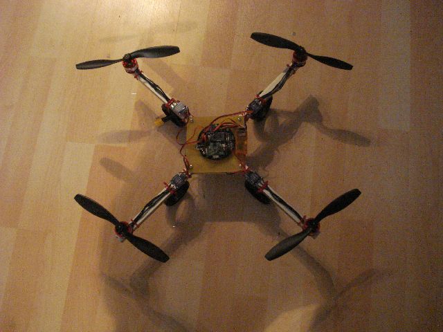

Habe fertig ... aber in die Luft habe ich mich noch nicht getraut.
Aber ich wage es heute auf jeden Fall noch mal.
