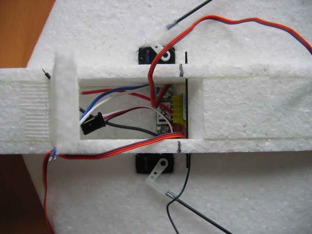

Könntest Du mir bitte einen Gefallen tun und mal von oben in Deinen RC-Schacht knippsen wenn alles drin ist?
Dank Dir!

#68
Beitrag von Richard »
Innenseite -Schachtfoto
Richard

supi, danke!
Hatte gestern Abend noch mit dem Gedanken gespielt meinen Akku ein bischen weiter nach hinten in den RC-Schacht rein zu ziehen ... aber Deiner stitzt genauso weit vorne. Also wird das auch bei mir passen :)
Heute also fertig bauen, Motor "grob" oben drauf legen und auf besseres Wetter warten ...
