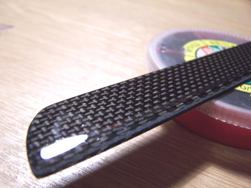

und ich hab jetzt das hier ;-)
klarlack ist schön ! :-D

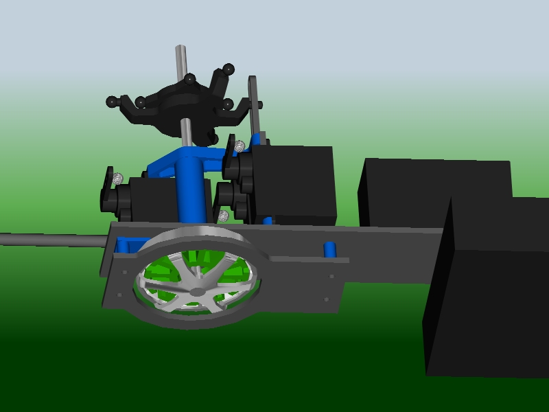

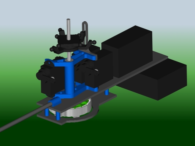

So mein Tageswerk.
Ich will die Rollservos wegen dem Schwerpunkt vor die Hauptrotorwelle legen.
Ich hoffe das ich das mit der Fernbedienung hin bekomme.
Ich wollte schon mal den Rotorkopf umbauen so das die Taumelscheibe bei positiv pitch nach oben geht, so wie beim Rex und allen normalen Hubis.
Leider ist das Vorhaben an der Sendermischung gescheitert. Entweder roll und nick oder pitch ging falsch rum.
Durch die 180° Taumelscheibendrehung sollte es mit dem Sender gehen.
Der Motor wird direkt in das Hauptchassiselement integriert so mit spare ich mir die Motorlager.
Mal sehen ob ich es dieses Jahr noch schaffe. :?
