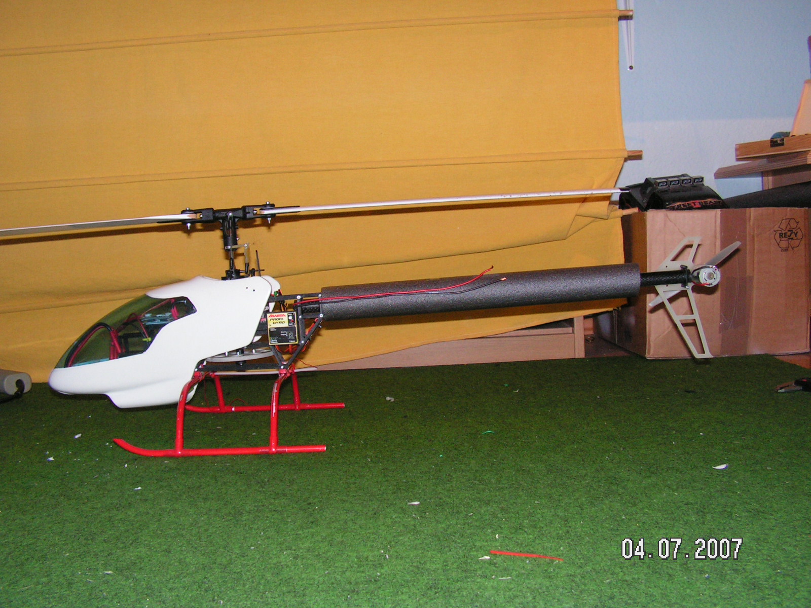

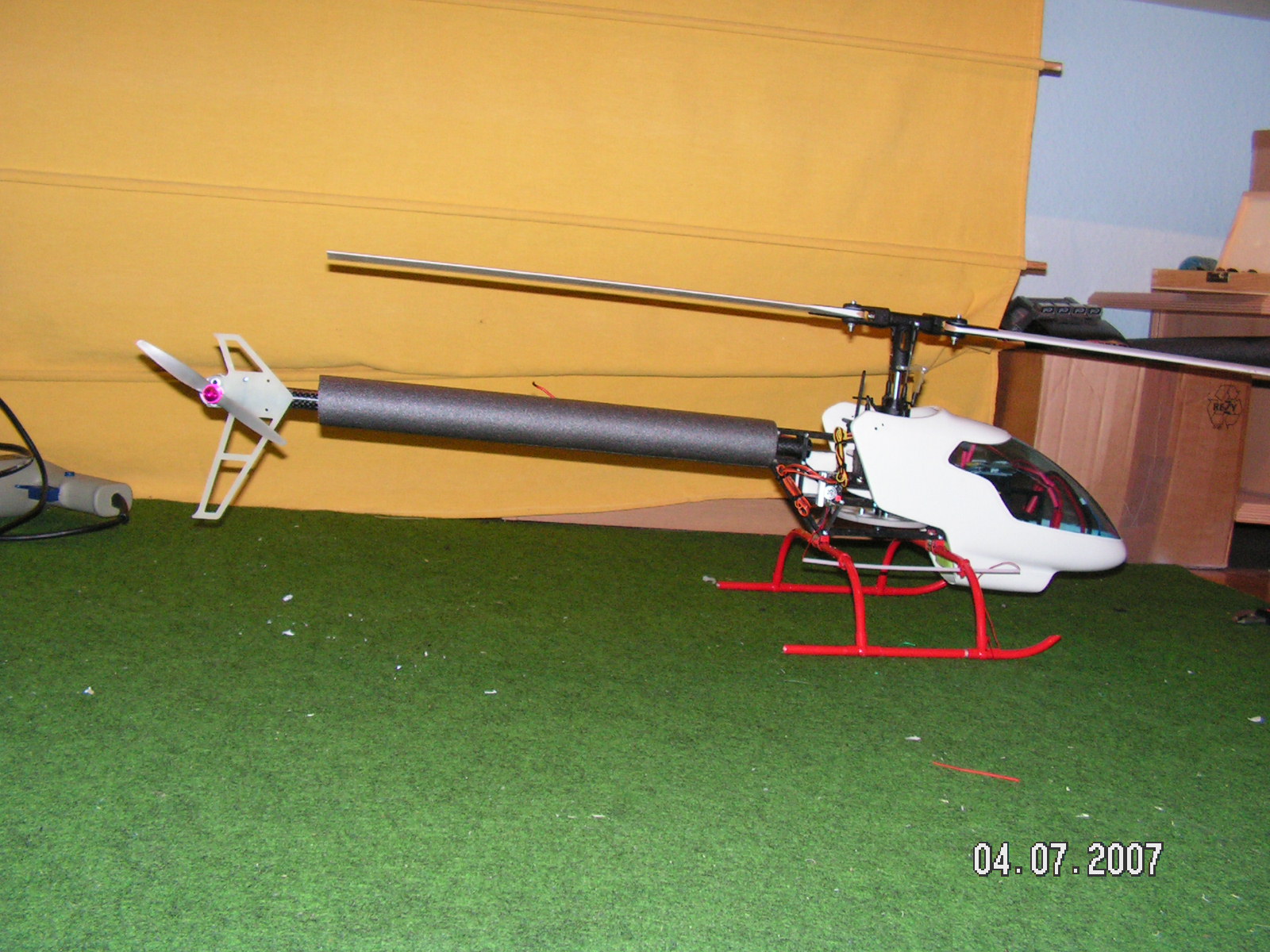

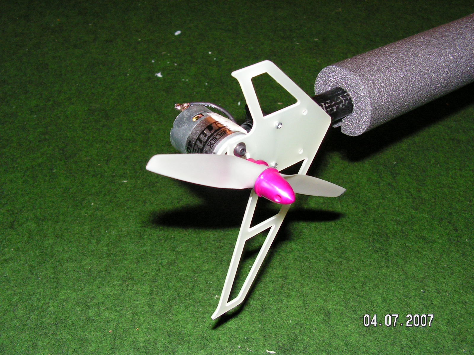

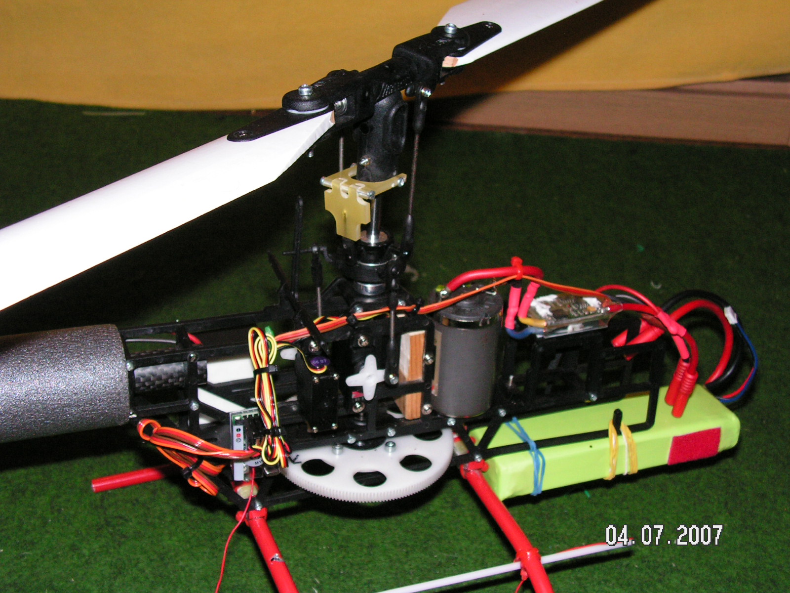

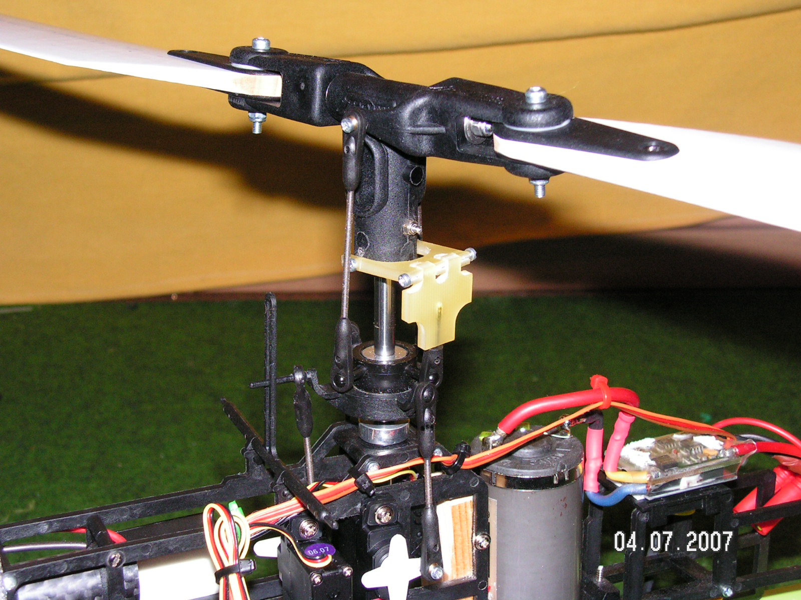

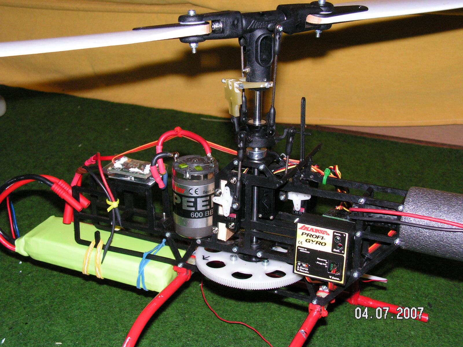

so - neuer Tag - neue Teile angekommen
heute wurde gebaut:
- das komplette Heck wurde angebracht
- der TS Mitnehmer wurde angebracht - wird aber nochmal neu gemacht - da das material nun leider 1mm zu DÜNN war
- Kreisel (Ikarus Profi Gyro aus der Grabbelkiste
und nu schaut selber
noch zur Info - Hecksteller noch rein und den neuen TS Mitnehmer und dann kanns zu den ersten Tests los gehen.. bibber bibber bibber
heute wurde gebaut:
- Gesamtansicht 1
- PICT0051.JPG (488.83 KiB) 735 mal betrachtet
- Gesamtansicht 2
- PICT0052.JPG (473.47 KiB) 743 mal betrachtet
- der "bunte" Heckantrieb :oops:
- PICT0053.JPG (403.33 KiB) 741 mal betrachtet
- PICT0054.JPG (474.84 KiB) 751 mal betrachtet
- Mechanikansicht 1
- PICT0055.JPG (472.91 KiB) 748 mal betrachtet
- Mechanikansicht 2
- PICT0056.JPG (383.11 KiB) 775 mal betrachtet

- ER Corvulus
- Beiträge: 16688
#74
Schick.
(der TS-Mitnehmer ist bischen Klobig...aber geht sicher nicht anders..)
Wenn Du magst, ich habe noch eine HRW von einer Kompaktmechanik gefunden - die ist ca 15mm kürzer - könnte ich Dir bei gelegenheit mal zukommen lassen.
Den Heckmotor noch entstören - Kondensatoren direkt am Motor, sonst hast ordentliche Störstrahlung auf dem langen Kabel - und das am besten verdrillt ins Heckrohr verstecken.
Grüsse Wolfgang
Grüsse Wolfgang
- Bayernheli01
- Beiträge: 8121
#75
Hi Wolfgang
also der TS Mitnehmer wird noch klobiger - der ist leider nur aus 3mm GFK und sollte aus 4mm werden - damit ich die 2mm Schrauben rein bekomme - sicher ist sicher...
Ausser jemand hat ne Ahnung wie ich das sonst machen könnte das er kleiner werden kann...
Das Angebot mit den Wellen - behalt das mal inne Hinterkopp - da ich die Lite Welle drinnen habe geht das - die is auch 15mm kürzer als die normale
Mit dem Heckmotor - entstören - da war doch noch was
werd ich morgen noch machen und die Kabel verdrillen... dann sollte auch der Hecksteller da sein
und die Pitchwege musste ich extrem verkleinern
sonst hätte ich + 16° Pitch gehabt und das war definitiv zuviel - jetzt hab ich +10
