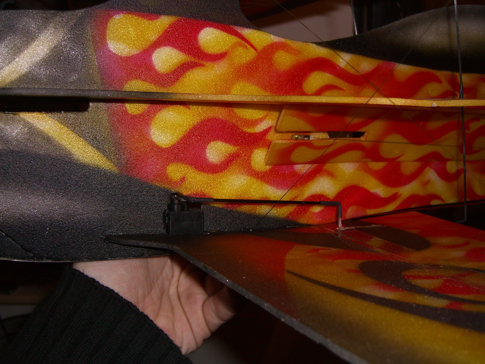

Grade erst fertig geworden und zu dunkel zum testen 8) und hast Du die Bremse mit absicht raus gelassen? :wink:

Ich dachte mir ich lasse die Strebe weg, da meine CFK Stäbe das Ganze sehr steif machen. Aber das es eine Bremse ist habe ich nicht gewusst. Dann baue ich die gleich mal ein.

Die Bremse ist ja grade das! Aussen an den Flächen bremst es und innen hast Du die Flaps und Ruder.
Mal so als Tip für alle. Versucht mal anstatt CFK Streben einen Kevlar Faden! Dann hab ihr auch gleich Faden für die Seilanlenkung, spart massig Gewicht und ist genau so stabil. ;-)

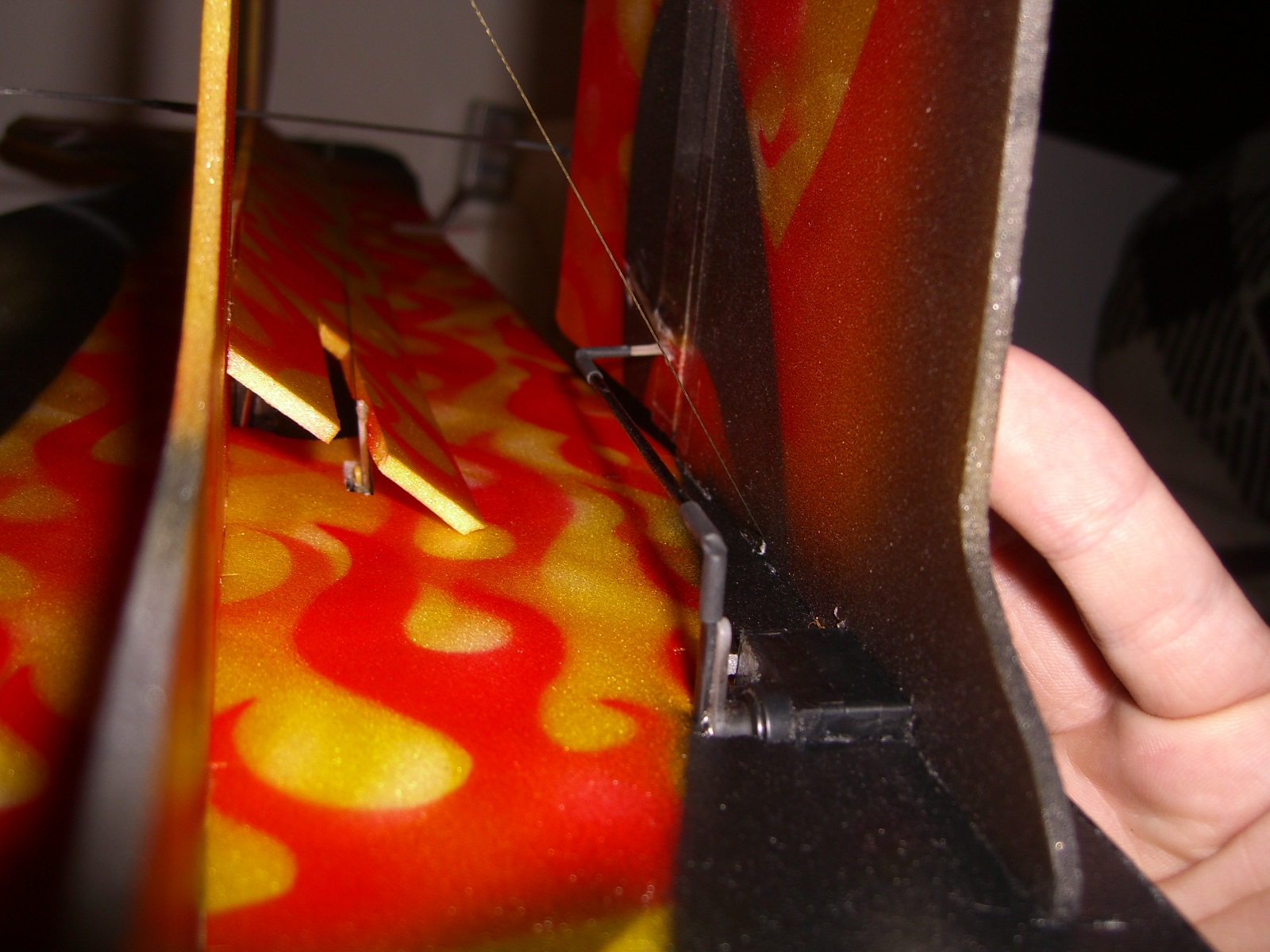

Ruderarme
mache bitte vorher davon mal ein Bild. Damit ich mir die mal anschauen kann.

Hey Andy, hier die Fotos..
