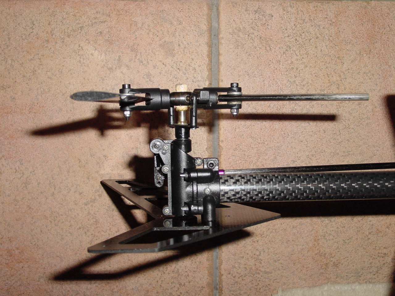

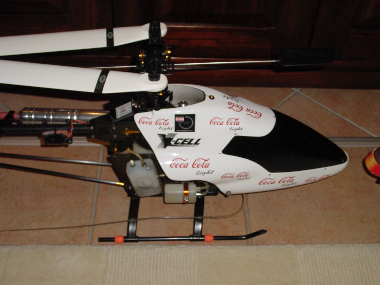

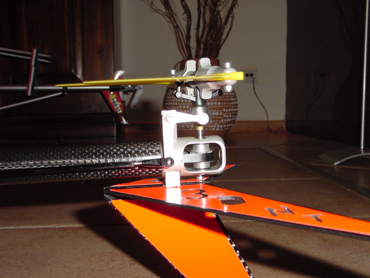

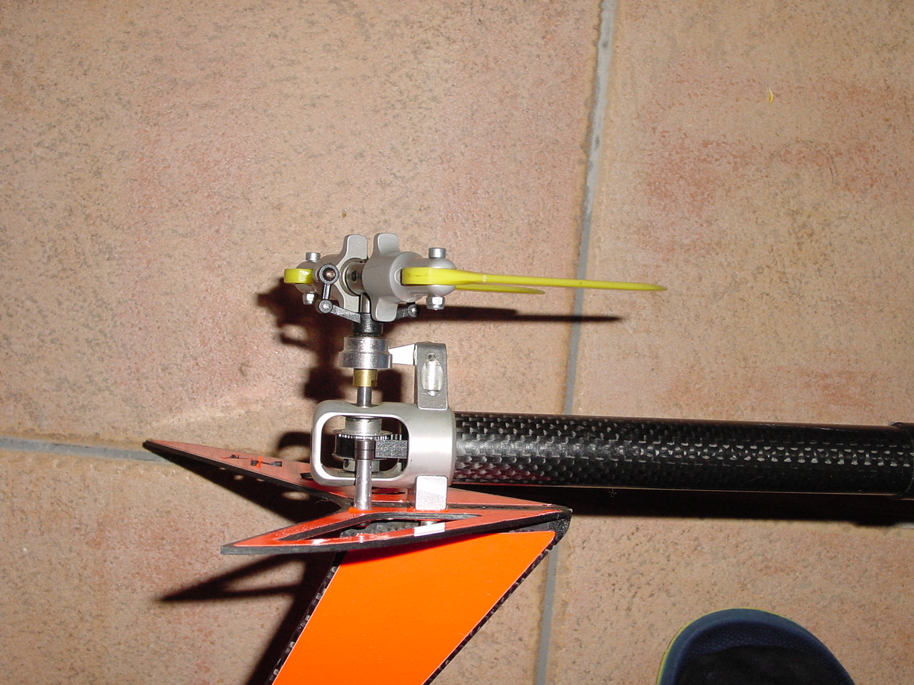

Hallo Holger,Holger Port hat geschrieben:Wenn ich den Heli so einstellt, dass bei 90° Servohebelstellung 0° Heckpitch anliegt, steht logischerweise der Servohebel im Schwebeflug nicht mehr bei 90°. Somit habe ich nach der einen Seite nicht mehr den gleichen Weg zur Verfügung wie zur anderen.
wichtig ist ersteinmal die Feststellung, dass der hintere Umlenkhebel auch eine wichtige Rolle spielt. Der ist eben meist bei 0 Grad rechtwinklig und das macht sich nachher im Flug deutlicher bemerkbar, da die Umlenkung schon länger ist als der Servoarm. Servoarm & hintere Anlenkung 90Grad und Pitchhülse mitte (meist 0 Grad), dann geht die gesamte Steuerbewegung schön parallel. Regeln tut der Kreisel so oder so, aber hier bei (0 Grad) ist er einfach schneller, da die Andere Lösung nur ein Kompromiss zwischen Normal & HH-Mode ist.
Hier mal ein paar Bilder vom Three Dee NT & X-Cell, wo man die Werksausrichtung sehr gut sehen kann. Bei den meisten Helis ist bei 0 Grad auch der gleiche Weg nach jeder Seite möglich. Das führt dann in Summe zu einer besseren Auflösung. Bei den meisten ist es eben so wie auf den Bildern, bei manchen ist der Punkt (Pitchhülse Mitte) bei etwas Vorspur 2-3 Grad erreicht. Da es meisten aber bei 0 Grad der Fall ist, schreibe ich das meist so. Im Wiki steht aber ganz deutlich drin, das es auch um Pitchhülse möglichst Mitte geht. Beim LTG nicht ganz so wichtig wie beim 401, aber auch da kann es eine Lösung sein.
Wie gesagt, wir reden hier nur vom HH / AVCS- Mode. Meine Methode ist nicht zum Schweben, sondern gerade für die Piloten die bei viel Leistung wegdrehende Hecks hatten. NOTHING BEAT SUCCESS

Ist das nicht die Ausnahme?TomTomFly hat geschrieben:wichtig ist ersteinmal die Feststellung, dass der hintere Umlenkhebel auch eine wichtige Rolle spielt. Der ist eben meist bei 0 Grad rechtwinklig und das macht sich nachher im Flug deutlicher bemerkbar, da die Umlenkung schon länger ist als der Servoarm.
Bei meinem letzten Modellen (MP, mini Joker, T-Rex 450&600, aktuell Logo 600, bzw. bei sämtlichen Logos) war es nicht so. Da liegt bei 90° Heckhebel immer ein Winkel an.
Egal, es funktioniert ja offensichtlich und muß nicht logisch sein
#75
@Holger
Etwas Winkel darf ja, nur nicht die 5 Grad die sind zuviel.
Gruß Doc Tom
