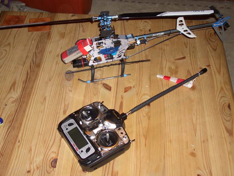

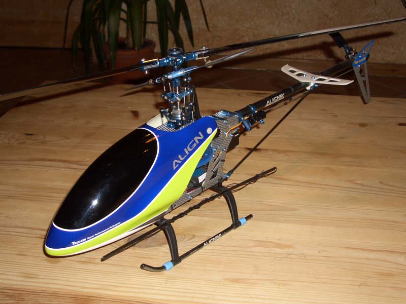

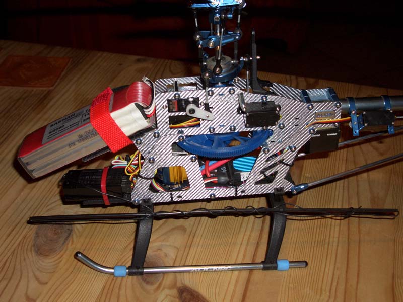

Hallo zusammen,
ich bin mit meinem Rex, so wie abgebildet, schon ca. 80 störungsfreie Akkuzyklen unterwegs.
Deshalb verstehe ich Eure Pobleme mit Störungen nicht.
Selbst mein Align BL35X im Gouverner Mode macht keine Probleme.
Er ist bewußt im Luftstrom unter dem Hauptzahnrad plaziert.
Mit der kurzen Antenne bleibe ich nirgends hängen. Ich fliege nie weiter als 25m weg, da ich schon bei mehr als 15 m die Lage nicht mehr sicher und eindeutig erkennen kann. Jetzt werden einige schreien, aber weiter bin ich wirklich nie weg.
Die verbauten Komponenten könnt Ihr meiner Signatur entnehmen.
Gruß, Achim
