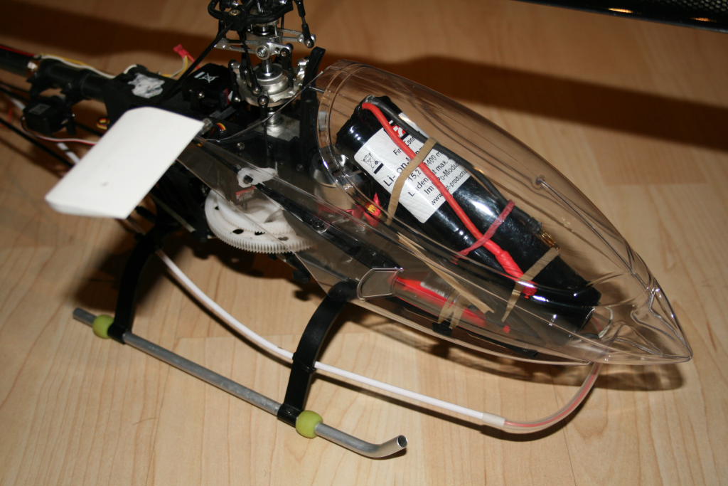

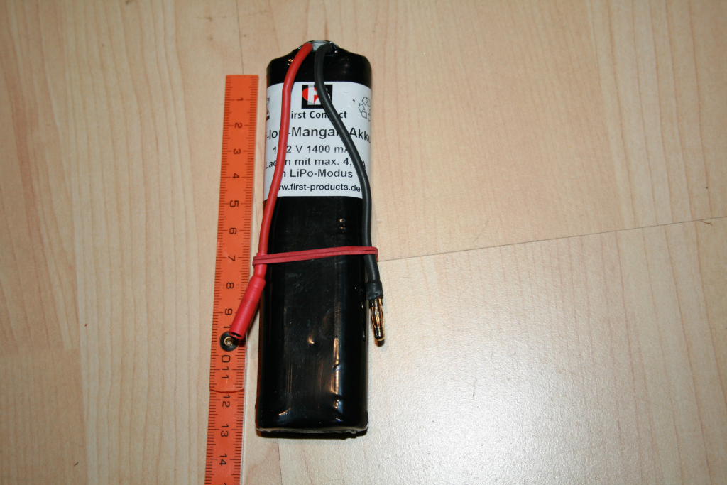

tststs.... ich hab doch sogar extra Testberichte geschrieben :)
Was soll ich groß dazu sagen ? Geht auf die normale Akkurutsche, hat 1400 mAh Kapazität die du bis auf ca. 20 mA auch rausfliegst, Flugzeit je nach Motor und Flugstil um 06:00 / 06:30 , direkt nach dem Fliegen an den Lader ( keine Abkühlpause ), laden mit 2C in bisl über 30 Minuten ohne Zykleneinbußen, mit 3C in ca. 22 Minuten mit Zykleneinbußen ( haben dann nach 100 Zyklen ca. 80 - 85 % Restkapazität ), sollte man also nur bei Bedarf auf dem Flugfeld machen. Normal sind ca. 90 % nach 250 - 300 Zyklen.
Zelle wiegt knapp 43 gr., d.h. der 4S wiegt mit Kabel und Steckern um 180 / 185 gr.
Mehr dazu im angehängten Flyer - have fun ! :)
EHS2008-Promo-Flyer.pdf
LiMn - A123/2300 - A123 / 1100 - Angebot
(955.14 KiB) 49-mal heruntergeladen
4S1P FC-1400
4S1P FC-1400
4S1P im MT ( hier mit Tuning-Akkurutsche )

Hab´sch doch grad oben geschrieben : 180 - 185 gr., je nach Steckverbinder :)
Hab noch einen 4S da, kann ich also bei Bedarf morgen zu dir schicken. Was verwendest du für Anschlüsse, dann kann ich evtl. den passenden Stecker gleich dranmachen ( Dean-Ultra / MPX / 4mm GoKo hab ich da ).
Bild haste doch oben, einfach auf draufklicken dann siehst du in der großen Darstellung recht gut, wie er unter der Haube plaziert ist.
Ansonsten sag mir einfach, was genau du gerne sehen möchtest - dann mach ich grad noch paar Bild, kein Problem ;)
