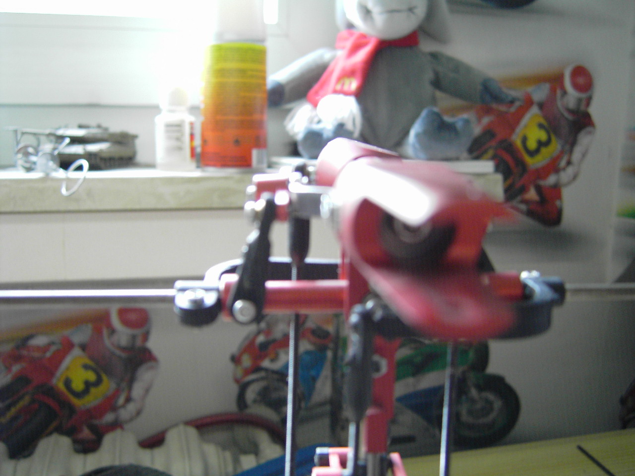

So jetzt hab ichs mal umgebaut und jetzt sehter das er schon bei 0° Pitch aneggt und die paddelstange lässt sich so auch kaum bewegen...
mfg Basti

#69
Beitrag von helihopper »
da stimmt so einiges nicht.
Schau mal auf Kurts Seite nach.

#70
Beitrag von Basti86 »
Was heißt so einiges? Eigentlich doch nur das die Mischerhebel falschrum gedreht sind, im vergleich zu der Seite, aber flying eagle meinte auch hier im threat ich sollte die so rum montieren wie ich sie jetzt hab...
Mfg Basti
Mfg Basti
#71
Hi Basti,
schau Dir mal in Ruhe die Fotos von Kurts Seite an (die kann man gross klicken).
Da scheint die Padelstange gedreht zu sein, die Anlenkung genau anders rum. Ausserdem findest Du noch ganz gute Tips zum Zusammenbau.

#73
Beitrag von Chris_D »
Naja, offenbar spielt es doch eine Rolle, sonst würde das bei Dir ja funktionieren :wink:
Schau Dir mal Deine kurze Anlenkung von der Paddelwippe zu den Mischhebeln am Kopf an. Sollten da nicht zwei kurze Kugelköpfe verwendet werden? Wenn ich es richtig erkenne, hast Du einen langen und einen kurzen zusammengeschraubt. Das ist vieeeeel zu lang.
(Edit: Kann aber auch täuschen, auf dem Bild sehr schlecht zu erkennen)
Du wirst Deine kompletten Anlenkungen neu einstellen müssen, weil da nach der Korrektur nichts mehr passt.
Chris

#74
Das sind 2 Kurze..
schaut euch ma den von flying eagle an da passt das und der is genauso montiert wie meiner...
Mfg Basti

#75
Beitrag von FlyingEagle »
überprüfe doch einfach mal deine Gestängelängen anhand der Bauanleitung! Das kann doch gar nicht sein!
